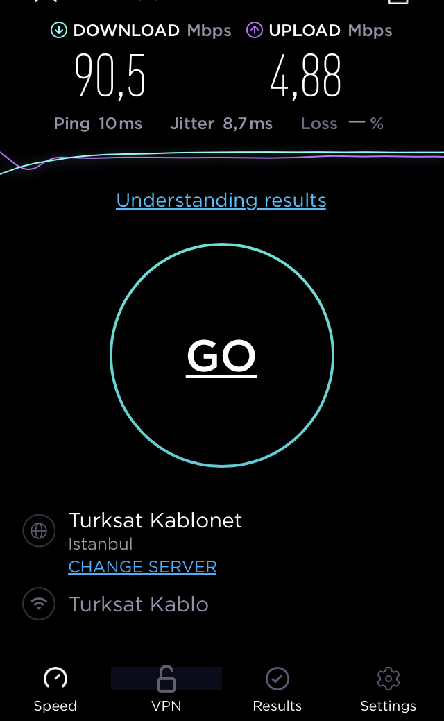

İki adet resim paylaşacağım, ilk resim salonda bulunan modeme bağlı TP-Link Archer C20 AC 750'nin 100/5 Mbit hız testi (90.5/4.88 Mbit).
İkinci resim menzil genişletici TP-Link RE200'ün dairenin arka tarafındaki 100/5 mbit hız testi(63.7/4.95 Mbit).
Aralarında 30 mbit'e yakın fark olması doğaldır. Her iki test de iphone 7 üzerinden kablosuz 5.2 Ghz olarak yapılmıştır.

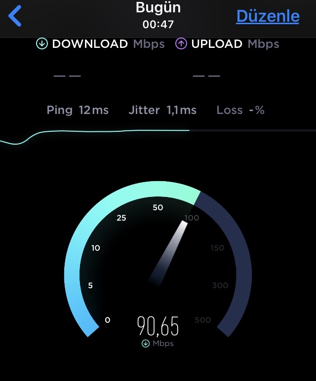

Selamlar, netmaster kablomodemlerinin tamamı wifi sıkıntılı, hiç düşünmeyin bile, archer c50 iyi seçim, çok rahat ederisiniz, daireniz dar uzun değil ve 80-90 m2 ise router'a gerek olmayabilir, 2,4 ghz menzili uzundur, 5.2 ghz menzili kısa ama kablolu bağlantıya yakın hizmet veriri, az önce 5.2ghz iphone üzerinden yaptığım hız testini paylaşıyorum. netmaster kablolu çıkışta sorun yaşamazsınız zaten aldığınız hız da gösteriyor. Kolay gelsin

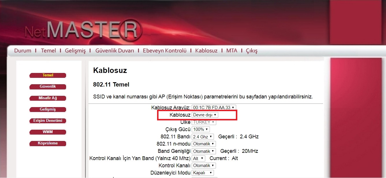

Hocam merhaba TP link c50yi aldım eve geldi kurulumunu yaptım kabloyla bağladım ama kendi netmaster modemimin wifi özelliğini nasıl kapatabilirim?
Bu mesajda bahsedilenler: @sahnac
Hayırlı olsun, modem arayüzündeki ilgili yeri paylaşıyorum, ayrıca wireless tuşu olacak modem üzerinde
Arayüz için Web tarayıcınızı açınız.
Adres çubuğuna 192.168.0.1 IP adresini girin,
Kullanıcı Adı : admin
Parola : admin
Gelişmiş ayarlar'dan arayüze girersiniz.
