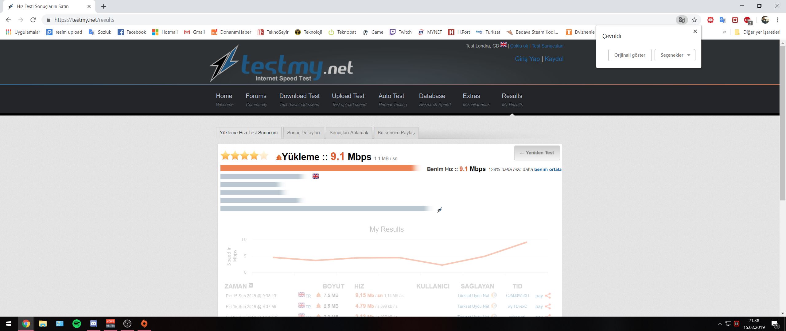

| Merhaba arkadaşlar geçen gün burada kablo modem ile yaşadığım sıkıntıyı anlatmış yardım istemiştim. Yardımcı olmaya çalışan tüm arkadaşlara teşekkür ederim. Şimdi sıra bende sizden aldığım geri bildirimle yukarıda videosunu attığım tp link archer c60 routeri amazon üzerinden 321 Tl ye aldım. Cihaz bugün geldi mağazadan tether ugulamasını indirdim. Routeri (archer c60) kablonet modemin ethernet çıkışına kablo ile bağladım diğer ucunu da routerin mavi girişine bağladım. İki cihazı da yeniden başlattım. Tether uygulaması üzerinden talimatları uygulayarak cihazı kurdum. Kablosuz yayına 7 cihaz bağladım. Asıl amacım dip odadaki çocuğumun internetinin yoğun kullanımındaki kopmasını ve yavaş bağlantı sorununu çözmekti o yüzden dip odaya gidip hız ve bağlantı testi yaptım.router hem 2.4 ghz hemde 5 ghz yayını yaptığından 5Ghz yayınına bağlandım. Eskiden 10 15 megabit bağlantı hızı alabildiğim odadan şu an 60 megabitin altına düşmeyen bir sonuç alıyorum, yakındaki cihazlar genellikle 90 megabitle bağlanıyor kesinlikle kopma olmuyor. (İki çocuğun aynı anda online derse girdiği bir zamanda hız testi yaptım bağlantı hızı dipteki odada min. 60 megabit ve yakındaki odada 90 megabit olarak ölçtüm ikisi de problemsizce derse girip çıktı) Bu yüzden cihazdan aşırı memnun kaldım ve problemim zahmetsizce çözüldü artı olarak ta cihaz sahibi oldum. Bu bağlantıları tether uygulamasından kontrol ederken cihazın ilk kurulumunun router modunda ayarlandığını fark ettim benim okuduğum ve izlediğim yerlerde hep access point olarak bağlamam gerektiği yazıldığından uygulama üzerinden cihazı router modundan access point moduna aldım cihaz kapanıp açıldı bağlantıda herhangi bir değişme olmadı ama uygulama arayüzünde modeme bağlı cihazları router modunda görebiliyorken acces point modunda sadece uygulamanın yüklendiği cihazı ve kablolu bağlantı görülebiliyordu ( aslında 7 cihaz bağlı ama 1 cihaz bağlı diye gösteriyor) o yüzden tekrar router moduna geçtim şimdi bağlı cihazları kontrol edip engelleme kısıtlama gibi işleri yapabiliyorum. Router yada access point arasında benim kullanımımı engelleyecek bir fark olmadı her iki şekilde de hem 2.4 ghz hemde 5 ghz bandımda sorunsuz bağlantı sağladım. Bu arada kablo modemin arayüzüne girip kablosuz yayın sinyalini kapattım şimdi sadece routerin 2 sinyali var. Bridge modu demişlerdi anlamadığım vede problem yaşamadığım için kablo modem üzerinde hiçbirşey değiştirmedim. Boşu boşuna 15 gün modem getirecekler diye koblonetin tafrasını çekmişim. Size tavsiyem kablo modemi aracı olarak kullanın hiç olmazsa adam gibi tarifenizin imkanını kullanırsınız. Herkese iyi günler. |
