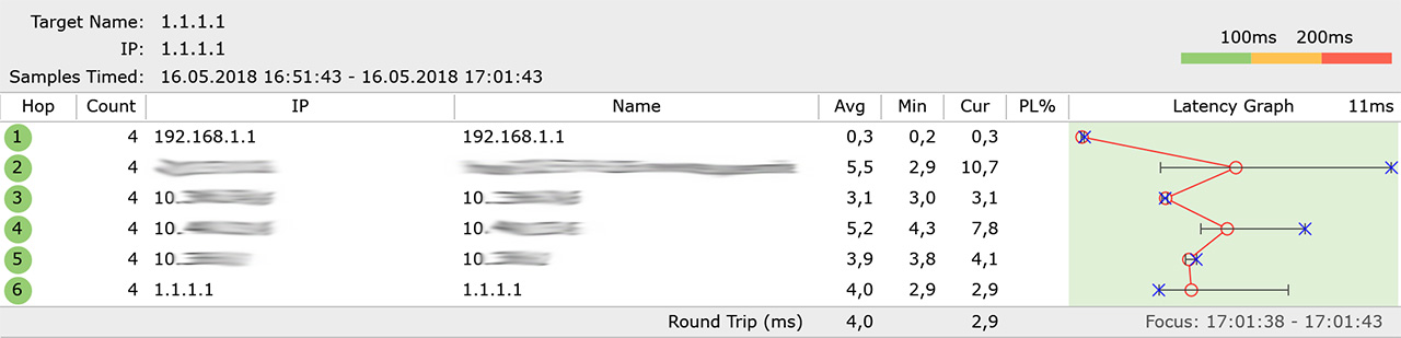

Düne kadar birşey yoktu, url olarak ulaşılamayan engelli web sitelerine tamam sayfaya erişilemiyordu ancak en azından yerli olmayan DNS serverlar engelli bile olsa falanca web sitesinin ip adresini çözebiliyordu ve IP den engelli olmayan web sitelerine en azından ping atılabiliyordu.
Şimdi ise dns ping atarken bile ip yi çözemiyor. IPyi çözüyor ama ping gitmiyor demiyorum. Değişik public DNSlerle denedim, sonuç aynı.
Bu tam olarak DNS hijack dediğimiz adilik değil mi? Yasal bir dayanağı var mı? Türkiye' de internet kullanıcıları özgür iradeleri ile istedikleri DNS sunucusunu kullanamaz diyen bir kanun, yasa ve ya kural, bir şey var mı? Ya da soruyu bir de şöyle sorayım, Türkiye' de internet kullanıcılarına ISP tarafından DNS hijack yapılmasının bir yasal bir dayanağı var mı?
Daha önce de 8.8.8.8 için hijack yapmışlardı, 8.8.8.8/32'yi Türkiye içi başka bir DNS serverine route edip alenen Google DNS adresini taklit etmişlerdi ama kısa sürdü. Bu olay Google güvenlik bloglarında bile ayyuka çımıştı.
Velhasıl DNS hijack yeni birşey değil, şu an da Cloudflare 1.1.1.1 DNS'lerine benzer şeyler yapıyorlar, ilk başlar normaldi ama şu an 4ms ping atıyorum ve yurtiçine route ediyor 1.1.1.1'i, yine benzer şeyler yapıyorlar.

Bu sefer yaptıkları farklı, dns ipleri yasaklı ve ya başka yere yönlendirilmiş değil çünkü tracert yurt dışına çıkıyor. Bu sefer UDP port 53 'ü olduğu gibi yönlendirmişler. DNS ayarlarına kafadan rakamlar sallayıp giriyorum ve halen engelsiz sitelerde normal bir şekilde çalışıyor.

Trace route örneğimi attım, 1.1.1.1e giderken paket ISP altyapısından hiç çıkmıyor. CDN olsaydı DE-CIX-IST'i görmem gerekirdi örneğin veya herhangi bir datacenterda ise 1.1.1.1'e gitmeden önce bir gateway vs ip'si daha görebilirdim.

Turknet VDSL abonesi arkadaşımın 1.1.1.1'e trace route raporu bu şekilde:
2 7 ms 7 ms 6 ms 172.17.1.16
3 7 ms 8 ms 7 ms istn-gyrt-tnp-gi0-3-286.turk.net [193.192.119.57]
4 7 ms 9 ms 7 ms istn-crkz-tnp-fa0-1-286.turk.net [193.192.119.58]
5 7 ms 8 ms * 61.195.70.95.static.turk.net [95.70.195.61]
6 7 ms 9 ms 8 ms istn-gyrt-tnp-se2-2-0.turk.net [193.192.119.33]
7 8 ms * * de-cix-istanbul.as13335.net [185.1.48.22]
8 8 ms 8 ms 7 ms 1dot1dot1dot1.cloudflare-dns.com [1.1.1.1]
Cloudflare'in CDN mantığıyla örtüşüyor ama bende niye farklı çıkıyor bunu çözemedim.

DNS hijack değil DPI kullanılıyor.
@Diablo
1.Sonuçta DE-CIX üzerinde trafik değişimi ile iletişim kurulmuş.
2. sonuçta BGP ayarlanmasında hata var galiba. Radore ve Turknet TNAP dahiller.
Trafik ikisi arasında aktarılacağına ağ birini tanımayıp trafiği Tisparkle ye göndermiş tabi yurtdışına çıkınca trafik voxility üzerinden tekrar radore dönmüş. Türknette eğer bir ağ çalışanı varsa bunu düzeltebilir.

Akşam konuya eklerim bende her ikisi de dışarıya çıkış yapmadan ilerliyor. TürkNet in en son peer listesine Voxility de eklenmişti. Radore neden o şekilde döndürmüş anlam veremedim.
DE-CIX sanırım bu ağda TNAP üyesi olarak yer alıyor.

tracert attığınız ip radore nin korumalı ip adresi. Bu yüzden trafik yurtdışından süzülerek size geliyor, o yüzden değer yüksek. Farklı bir radore ip adresine tracert atarsanız farklı bir değer görebilirsiniz.
