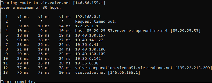

Merhaba arkadaşlar Kablonet kullanan arkadaşlar ping değerleri kaç mbps lik paket kullandiklari ve memnun olup olmadiklarini belirtebilirmi ?

vie.valve.net Tracert ve ip test

Gayet iyi Değerler hocam Csgo da 55 ila 80 ms arasi alirsin.

Adana'da yaşıyorum, ama yine de 80 ping fazla değil mi? Şu hop değerlerinde bir sıkıntı mı var acaba?

sizin 80ms i bulduğunuz yer direk yurt dışı ama. Kullandığınız operatörde bir sorun yok gibi. farkettiyseniz son iki satırda ping fırlıyor ve orası da yurt dışı yani bizim ülkeden çıktıktan sonra. he nasıl düzelir bilmiyorum bakalım arkadaşlar ne diyecekler.

Peki SOL hostu ile valve arasındaki 10'lu iplerin sayısı fazla değil mi? Bir de bu CGN IP göstergesi olabilir mi?

Zaten cgn kullanmayan isp kalmadi gibi bisey

Ben statik ip aldım ama CGN'e dahil etmemeleri gerekli.

Modem'de İnternet bölümünde IP adresiniz yazar. Oradaki IP ile whatismyipaddress sitesinde gördüğünüz IP aynı ise CGN IP değildir. Farklı ise CGN IP'dir.

Modemdeki ile sitelerde görünen IP aynı fakat port açamıyorum. Modemde açık olduğu halde sitelerde kapalı görünüyor.

İlginç, maalesef o konuda bilgim yok. Traceroute'da bahsettiğiniz konu IP adreslerine BGP girmemişler. Superonline öyle yapıyor.

Teşekkürler. Ben aslında CGN IP'sinde olduğunu düşünmüyordum, MH ile kesinti hakkında konuşurken bana "cecine" IP'sinde olduğumu söyledi, hatta CGN diyemedi ben hatırlattım. Sanırım konu hakkında pek bilgisi yoktu. IP adresim 178 ile başlıyor ve il adresi bile doğru gösteriyor.

modem arayüzünde temele bastıktan sonra WAN kısmında ip adresiniz yazıyorsa CGN'de değilsinizdir.

İp değerlerin fazla bende konyada oturuyorum benim değerler 50 ila 55 ms arasi yurt dişına çiktiginda tabi ip degişimi yaptirdim birde port

Benim veri seabone üzerinden gittiği için böyle sanırım. Sizinki de öyle mi?
