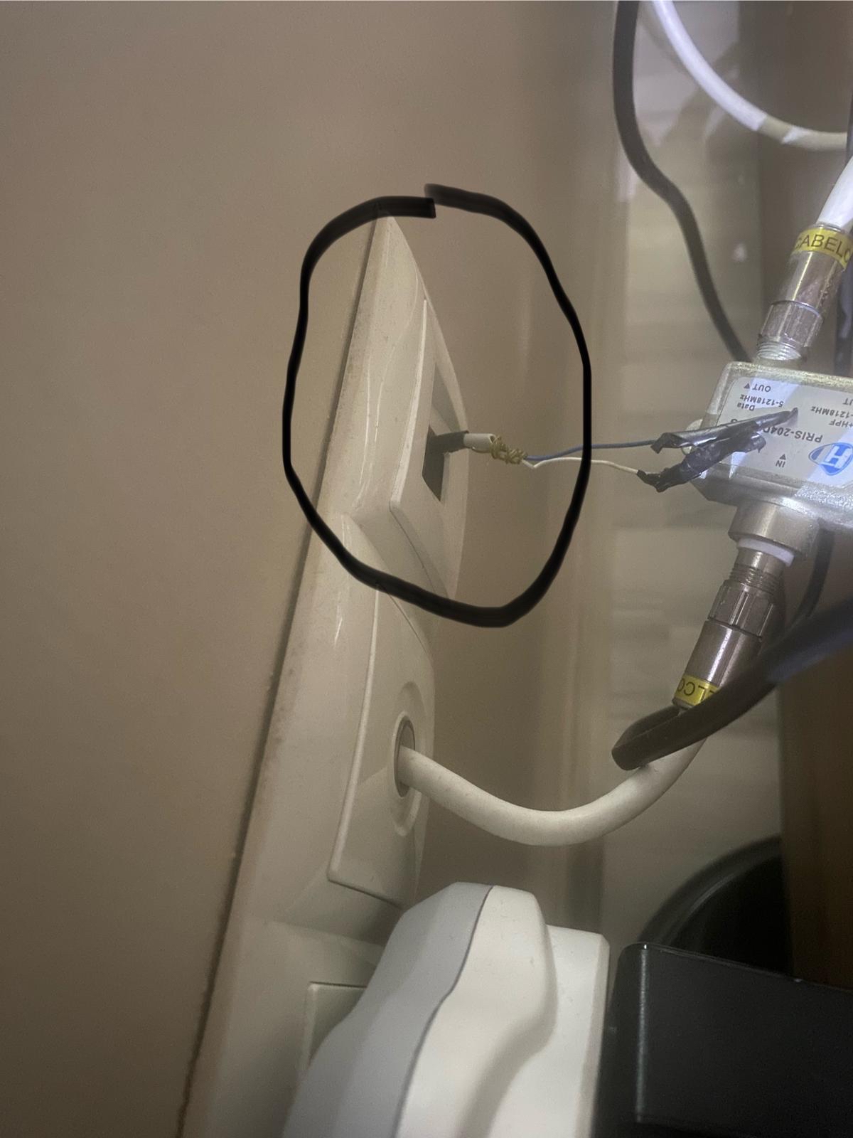

geçen yıl (768 mesaj)
Hocam bende de benzer durum var çözebildiniz mi? Nasıl ilerlediniz? Kablotv elemanları çözebilir mi? Splitter ve girişlerin fotoğraflarını ekliyorum.
< Bu mesaj bu kişi tarafından değiştirildi acebi -- 25 Ekim 2024; 21:54:52 >
Bu mesajda bahsedilenler: @furkeandata , @Guest-0C06143B4
geçen yıl (12934 mesaj)
Tv-Sat Combiner (Diplexer diye de geçer) alman gerekli. 2 tane.
Aşağıdan; anten yazan kısma Kablotv / Sat yazan yere apartmanın merkezi uydudan gelen kabloyu takacaksınız.
Daha sonra yukarıdan; gelen tek kablonun ucunu in/out yazan yere takıp ayıracaksınız.
Sat yazan yere tv veya uydu alıcı için kabloyu; Ant. yazan yere de kabloyu takıp; Kablotv'nin ayırıcısına takacaksınız.
Bu mesajda bahsedilenler: @acebi
