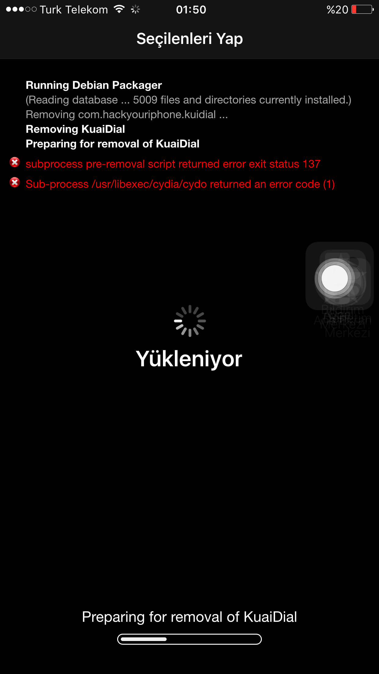

Arkadaşlar Cydiadan Uygulama Kaldırmak İstediğimde Bu Hatayı Alıyorum Sorub Ne Olabilir ? Bilgisi Olan Varmı Acaba ?
Bu mesaja eklenen görseller:
