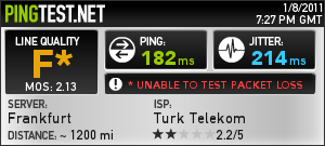

Evet bugün ben de bu sinyal olayına takıldım, benim güç değilde upstream sinyal kalitesi kötüleşti, Upstream SNR 25dB lere indi. Normalde 32 den aşağı olmazdı. pingtestten paket kayıpları, jitter nedeniyle yurtdışı-yurtiçi "F" geliyor, dibe vurduk. Birde şunu farkettim "Cable8/0/3" yazan kısım bazen 8 yerine 7 yazıyor. 8/0/3 neyi ifade ediyor onu da merak ettim

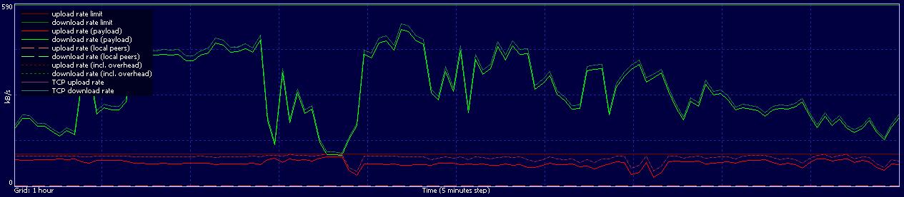

Yurtdışı çeşitli sunuculara konsoldan 250 paketlik ping testleri yaptım. En düşük paket kaybı %10, ortalama ping süresi 150ms. Bu değerlerle hiçbir işlem doğru düzgün olmaz. Ne stabil bir indirme yapabilirsiniz ne online oyun oynayabilirsiniz ne de online video izleyebilirsiniz. Resimde bir saatlik torrent performansı var. Normalde düz bir çizgi şeklinde olması gereken indirme/gönderme değerlerinin halini görün.

aynen bak benim hizimda o sekilde dalgalanip duruyor..sanki interneti bütün apartmanla beraber kullaniyorum..
