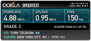

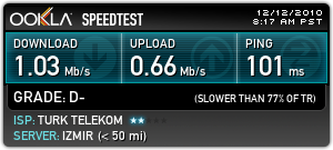

En azından bir süre de olsa normal hızınızda hizmet alabilmişsiniz. Tüm haftasonu boyunca 5Mbps'e kadar olan hattımdan, 1Mbps'e kadar gibi hizmet aldım.

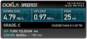

Sorun düzelmiş herhalde. Bostanlı'da hız aşağıda: 5Mbit abonesiyim.
