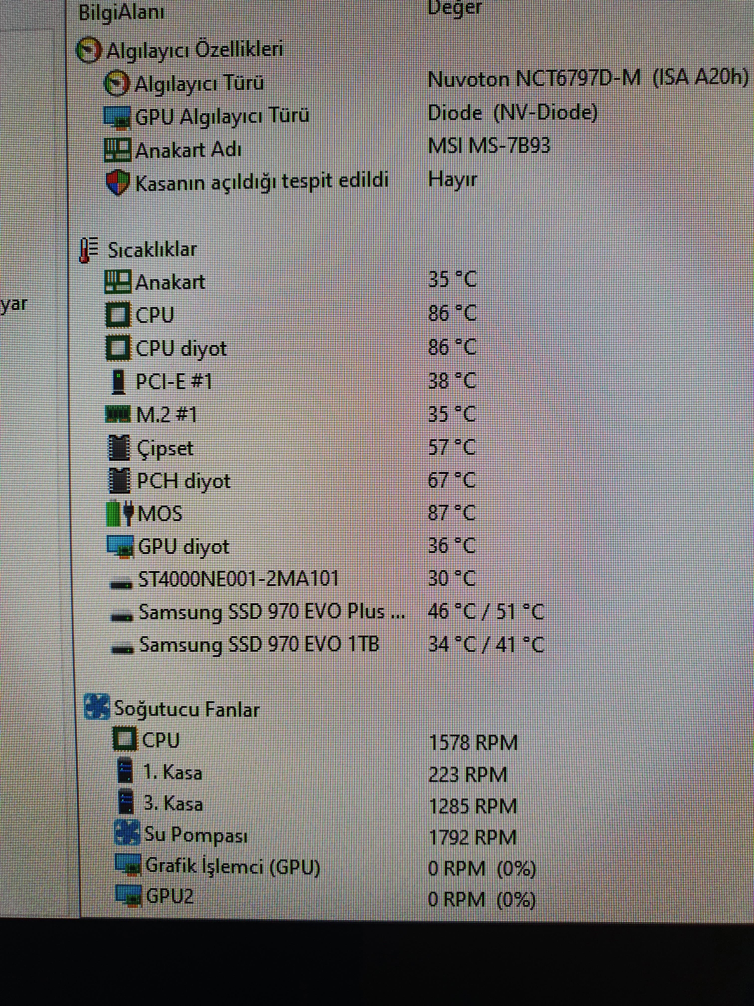

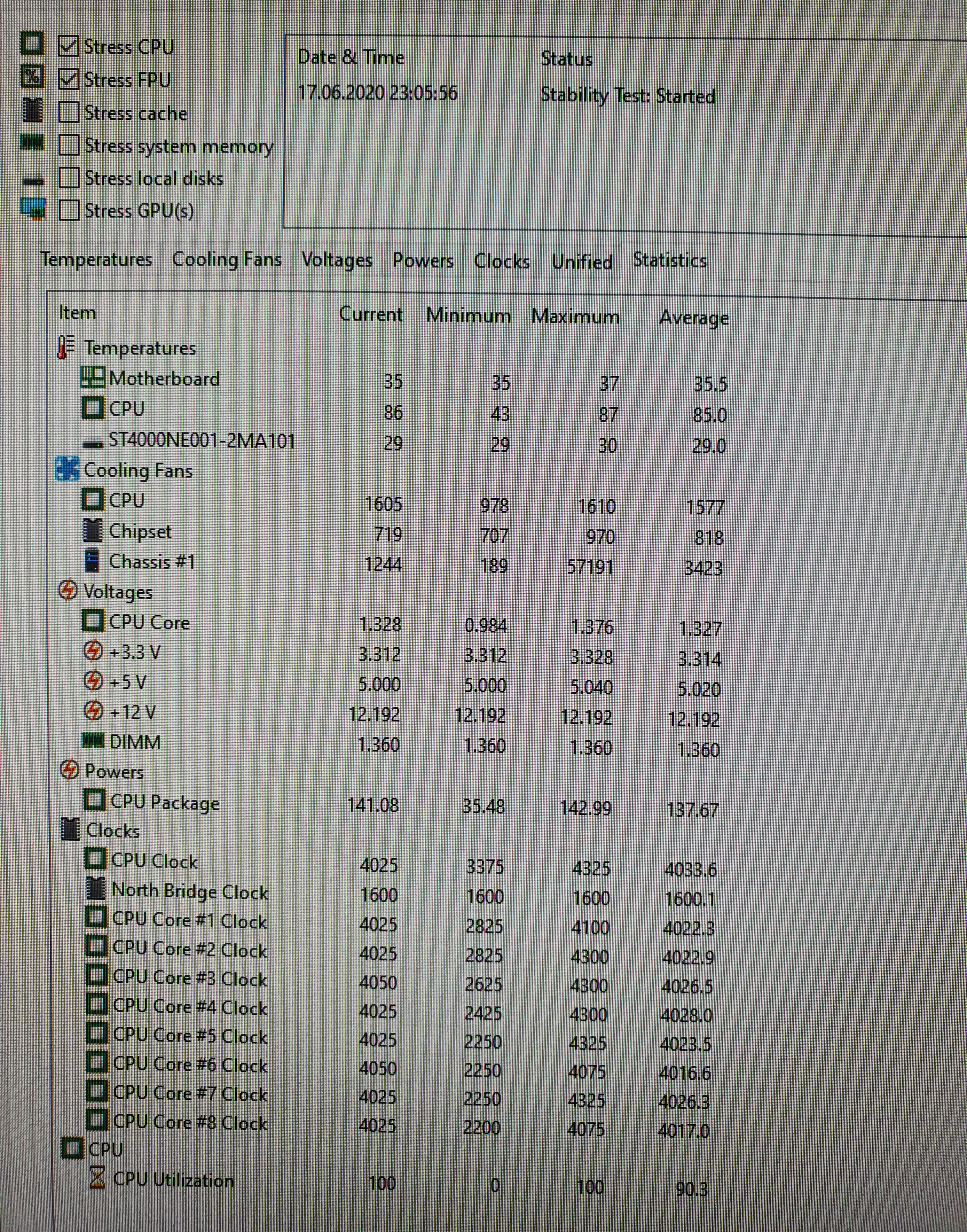

İlk kez sürdüğümden fazla sürdüm sanki aldığım macunun ağzı da yassı idi fazla kaçırmış olabilirim.25 dakika aida64 ile cpu ve fpu birlikte test ettim sonuç fotgraftaki gibi sizce nasıl? 3 fanlı sıvı soğutma var < Resime gitmek için tıklayın > < Resime gitmek için tıklayın >

Hic sorun olmaz, islemci nedir? sogutucu nedir? 25dk AIDA testi cihazi cok fazla zorladigi icin sicakliklar normal denilebilir. Kafaya takmayin keyfini cikartin.

İşlemci ryzen 9 3900x
Sıvı soğutma THERMALTAKE Water 3.0 360 ARGB Sync 360mm İşlemci Sıvı Soğutucu

Tum cekirdekler 4ghz uzeri full stres testinde 12 cekirdekli islemcide gayet normal o sicaklik hocam. Oyunlarda falan 55-60 i gecmiyordur, gonul rahatligi ile kullanmaya devam.

Ona tam olarak bakmadım ama 65 civarı bir ortalama ile oynuyordum sanırım ultra ayarlarda. yarın tekrar oyun oynarken cpu sıcaklığına bakacağım buradan yazarım teşekkürler

Hocam sıcaklıklarda gariplik yok. Fazla bile olsa bu şekilde kullanmaya devam edin. Stres testlerinde görülen değerler zaten normal zamanda asla görülmez.
