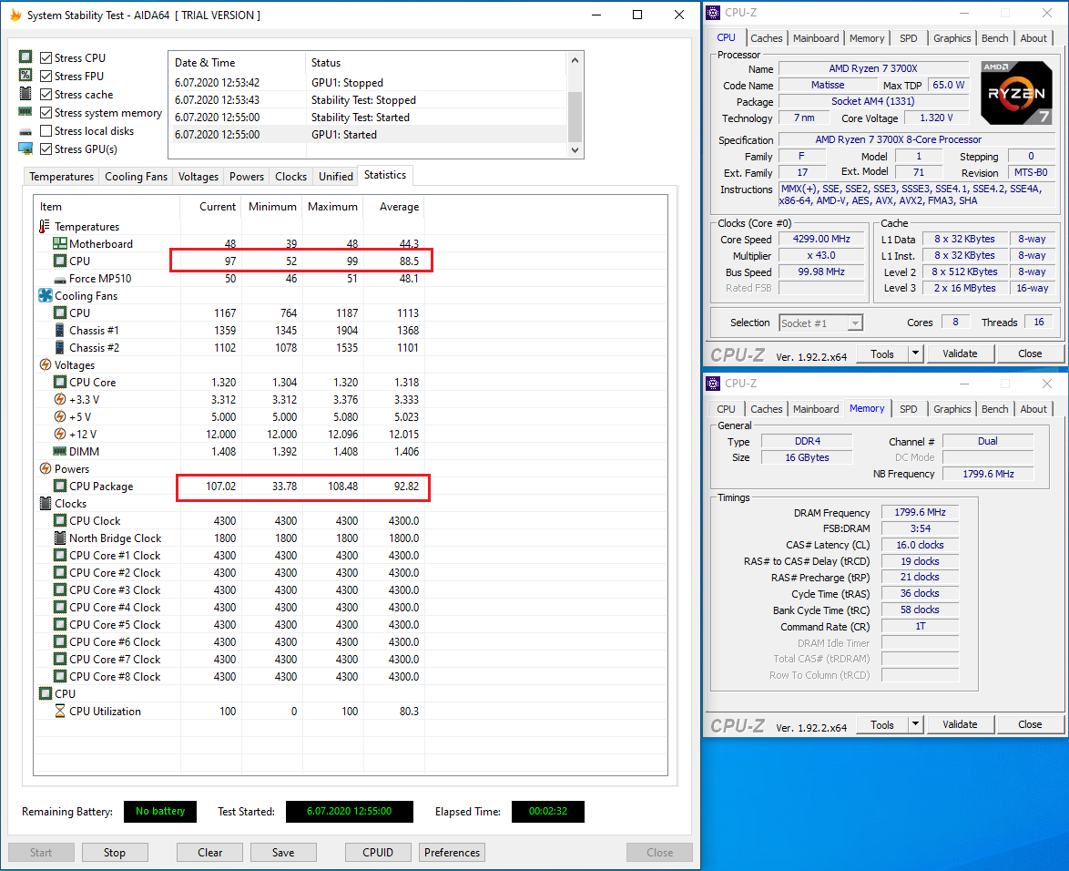

Yok hocam bence yetersiz, 1.3V 4.3'de kullanırken benchmark'larda 85-90 dereceleri görüyordum (Prime95'de 2 dk'da 100 derece gördüm). Forumdaki birkaç arkadaşla konuştuğumda muhtemelen montaj hatası dediler. Fakat kurulumu o kadar basit ki montaj hatası olma ihtimali yok gibi birşey. Ya bu durum normal, ya da işlemci veya soğutucuda sıkıntı var. Ayrıca o piklerdeki fan sesi artması da sinirimi bozuyor. 1.2V'de sakin kullanıyorum şu an silent modda(fan %20 dönüyor). Bir de şu var, başka bir soğutucu kullanmadığım için diğer modellerle kıyaslayamam fakat kaze flex kesinlikle sessiz bir fan değil. Laptop'tan masaüstü pc'ye geçince kesinlikle ses konusunda şikayetçiyim.
Vardığım kanı, ya bu Ryzen'ların sıcaklıklarında dengesizlik sorunu var ya da mugen 5 sanıldığı kadar iyi bir soğutucu değil. Bu modeli çok isteyerek almıştım, ama benim için büyük hayal kırıklığı oldu. Daha düşük sıcaklık, daha az ses bekliyordum. Beklentilerim fazla yüksekmiş

yanlısın var r5 3600 1.275 ile 4.5 ile
aida64 de 30dk sonra max 71 goruyor
r20 test bitimi sonrası max 74
cpu piklerde ses artmasın diye sabit yuk altındada bostada 850rpm donuyor.
masa üstünde 35 e kadar düşüyor piklerle 45 e kadar cıkıyor
oyunlarda max 61 derece gordum bu sacaklıklarda oda .
r7 3700x sanıldıgı gibi güçsüz bir işlemci değil o sogutucuya mugen5 rev az geliyo onun hakkı fuma2
sogutucu okadar kotu değil emin ol 350tl lık sogutucu için bence %200 performance.
Ben yeni aldım, o yüzden bana 460 lira civarına geldi. Scythe'ın sitesinde bilgileri yazmıyor fakat bu soğutucunun en azından 150-160W TDP'ye kadar soğutabilmesi gerekiyor. 100 derecelere çıktığı durumlarda işlemci yaklaşık 110W civarı çekiyor. Bence bu soğutucunun bu sıcaklıkları görmemesi lazımdı.

aga ryzen 3000 serisi saten normal hali cıak calısan bişey ebnce normal degerler
Olabilir hocam, bıraktım ben de uğraşmayı falan. Genelde boşta 45-50C arası takılıyor.
