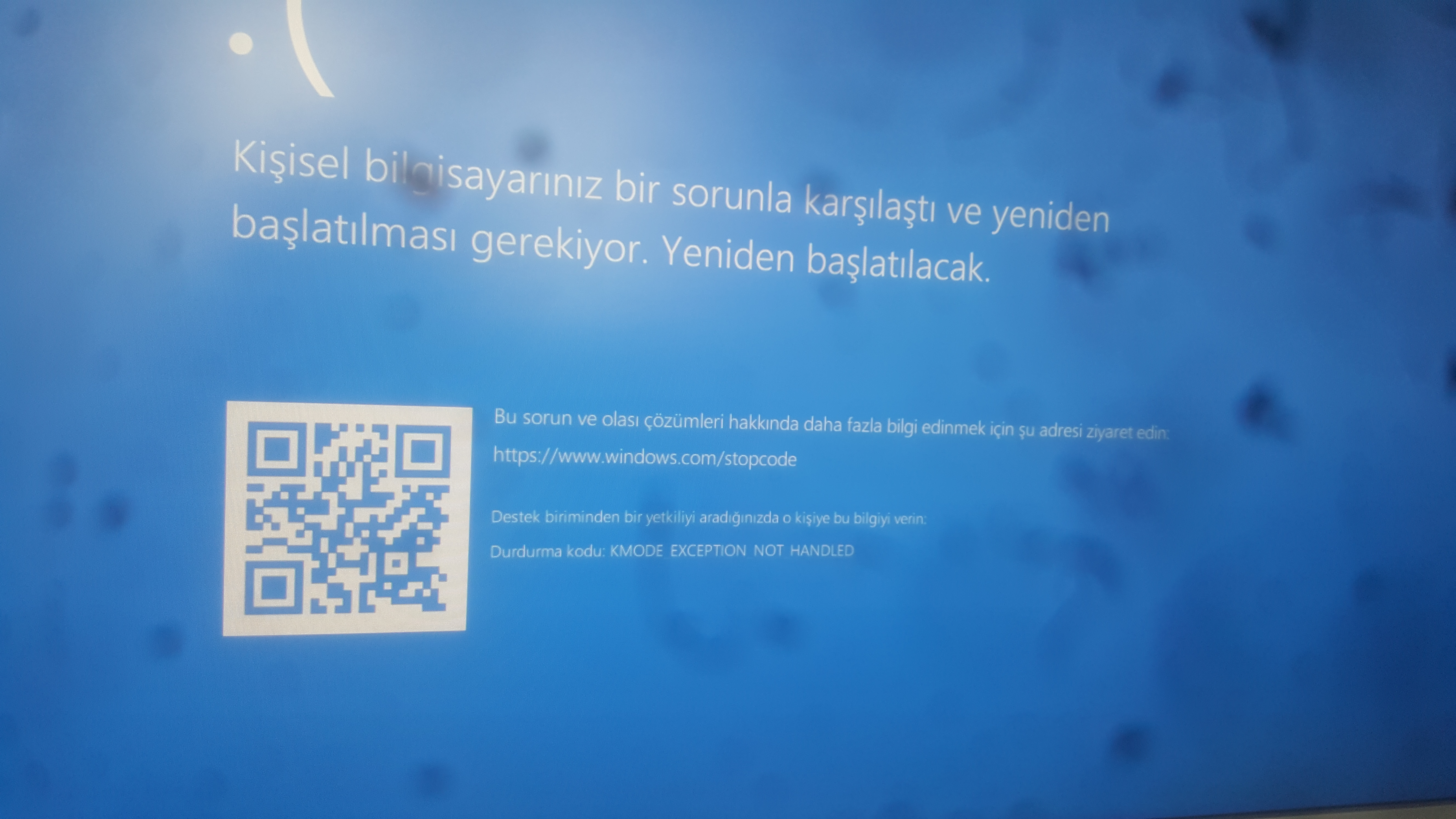

Merhaba sistemdeki anakartı ve işlemci(intel) söküp yeni anakart ve işlemci taktım bilgisayarı açmaya çalıştığımda onarım başlatılıyor diedikten sonra mavi ekran veriyor format atmak için usb taktım bu seferde format atma işlemlerinde dili falan seçerken mavi ekran verip kapanıyor ancak biosta bir sorun yok biostan ileriye gidemiyorum, anakart tomahawk max sizce ne yapmalıyım bilgisayara acil ihtiyacım var, biosu son sürume güncelledim sorun düzelmedi.

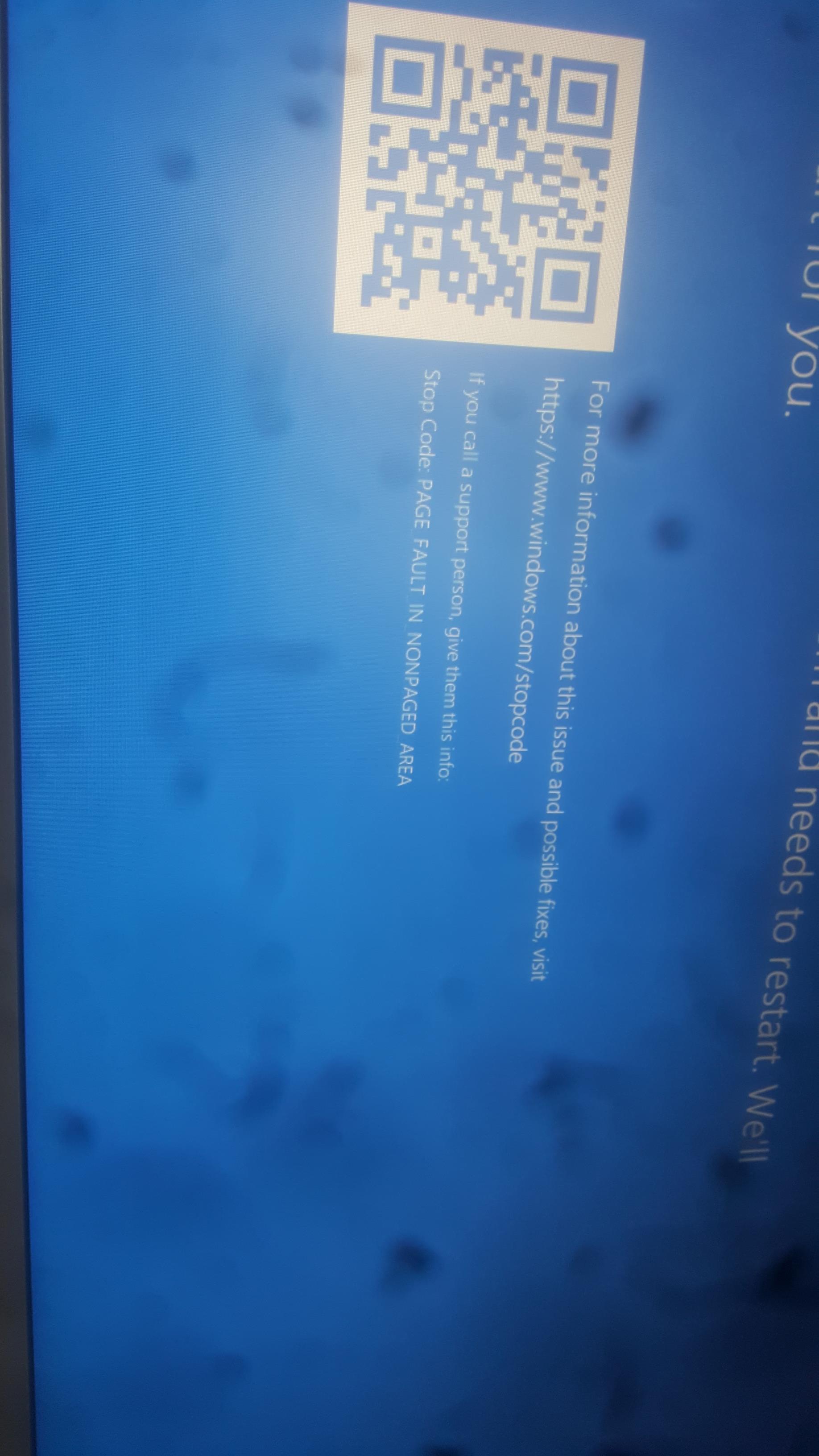

Sorun farklı bir donanımdan kaynanlanıyor olabilir mi acaba anakartta herhangi bir uyarı ışığı yanmıyor ancak bilemedim her seferinde farklı hatalarla mavi ekran veriyor örneğin
Fage pault in nonpaged area
irql not less or equal
kmode exception not handled gibi

mavi ekran ın resmini koyma şansın varmı?
tek ram ile denediysen diskten olabilir.
format ekranının hangi aşamasında mavi ekran veriyor?
Hocam telefonumun kamerasi çalışıyor ancak üstte hataları yazdım hdd ve ssd var sistemde ikisinde de aynı şekilde kapanıyor formatın disk biçimlendirme ekranına kadar gelebildim en fazla ondan önce kapandığıda oldu bir çok kez

mavi ekranda bir kod var o kod bize yardımcı olacak mümkünse çekip koy.
Hocam ancak bu kadar oluyor

Hocam galiba çözdüm anakartın ram desteği 2667 den başlıyor benim ramler 2666 mhz onları 2733 e aldım şimdilik format aşamasında sabahtan beri gelebildiğim noktanın ilerisindeyim
