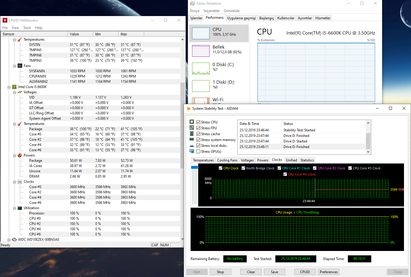

Termal macun 3 yıldır hiç değişmedi arada bir içini temizliyorum ancak ısınmıyor zaten genel olarak < Resime gitmek için tıklayın >
Bu arada slow mod ışığı nerdeyse hiç sönmüyor

127 derece olan birşey mi var orda ben mi yanlış görüyorum aman hocam dikkat varsa öyle bir durum derhal durdurun stres testi. ayrıca 3 yıl çok uzun bir süre değiştirseniz güzel olur o gördüğüm doğru ise neyin sıcaklığı telefonda göremiyorum ekran biraz ufak
Bu mesajda bahsedilenler: @Draqonn
Tmpin5 değeri 127 derece ama hocam o yanlış yıllardır stress testini ne zaman yapsam o değer fix 127 derecedir sanırım olabilecek maksimum değeri falan yazıyor orda bir hata var.Aida64 le bakıyorum eş zamanlı olarak 127 derece olan bir şey yok zaten olsa sonum pek iyi olmazdı

bunu baştan söyleseydiniz keşke hocam anakartınızda nur topu gibi sensör arızası var
