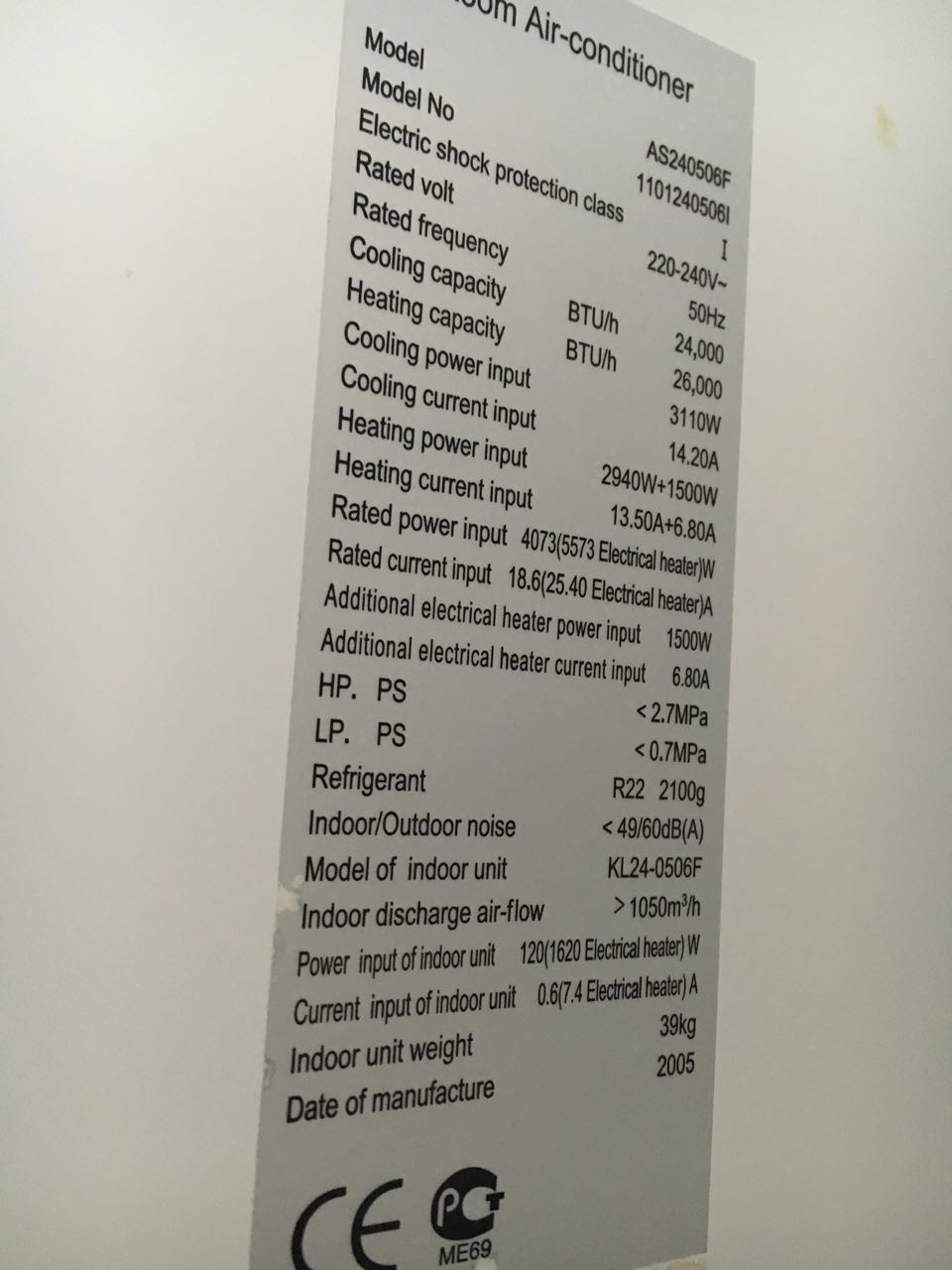

sorum şu ki burda arkadaşım airfel 24000 btu salon tipi klimasını satacak sorunsuz bir gazı eksik
ısınacak odam 35 m2 üst kat boş (çatı vs yok) yalıtım yok
bu odayı bu klima ısıtırmı arkadaş çok övdü
24000 btu dedi ısıtması 26000 btu oluyormuş markası airfel en güzel yönü trifaze elektrik istemiyor çünkü evde trifaze yok

Çatı yok cümlenizden kastınız nedir hocam? Düz beton ve hiç bir izolasyon yok anlamındaysa ok, ama hani şu üçgen çatı gibi olup da 5-6 metre yüksek olan yapılardansa sorun olur.
İlk şekli gibidir diye düşünerek, makul bir tavan yüksekliğinde her türlü ısıtmayı yapar, ancak izolasyon zaafiyetiniz ne kadar çok ise, ürünün GEREKSİZ çalışma oranı da o derece yüksek olur.
Söyle değerlendiğrin. Klima ortam ısısını setlediğiniz değere göre yani 24 dereceye getirmek için 3 saat çalıştı, sonra durdu, ama izolasyon o kadar kötü ki içerideki ısı 10 dakika sonra kayboldu, sensör sisteme soğuma bilgisi verdi ve klima yeniden çalışmaya yani enerji tüketmeye başladı. İzolasyon iyi olsaydı 20 dakika ısı kaybı olmazdı (sallıyorum) ama izolasyon kötü diye 10 dakikada içerideki ısıyı kaybettik.
Bu bize kabaca şunu anlatır. bu klima normalde 3 saat çalışsa yetecek iken, 6 saat çalışmak zorunda kalır. 200Tl elektrik faturası gelecekken, 400TL getirmek zorunda kalır.
Isıtır mı? ısıtır. ama bunun bedeli biraz ağır olur.
Benim için daha önemli olan konu ''Gazı neden yok?''
ayrıca anladığım kadarıyla ürün inverter de değil.
Bu şartlarda inverter olmayan, ısıtmada kullanacağınız için yüksek enerji tüketip elektrik faturanızı şişirecek olan bu ürün yerine normal inverter 18 lik bir klima almayı neden düşünmezsiniz?

bu klimada rezistans varmış klimacı öyle dedi.
evini taşırken kendisi sökmeye kalkmış gazı kaçmış
arkadaşım olduğu için bir sorun oluşması durumunda geri alabileceğini söyledi.
18 binlik klima burayı daha pahalıya ısıtmazmı?

İnverter Teknolojisi, eski sistem olan ve setlenen ısı derecesine gelince durup, setlenen ısı derecesi kaybedilince (çünkü sistem durdurulmuştu) yeniden çalışmaya başlayan, bunu günde belki 50 belki 100 ve çalışma saatine göre belki 500 kere yaptığı için zaten normal şartlarda yüksek güç tüketirken üzerine bir de bu ''dur kalk'' esnasında çektiği demeraj akımı nedeniyle yüksek elektrik faturaları gelmesine sebep olan, sürekli kompresör arızası yapıp yüksek onarım maliyetleri çıkartan sisteme son veren teknolojidir.
On/Off dediğimiz eski sistem tüketiciye istenen KONFOR KOŞULLARINI tam anlamıyla sağlayamamakla birlikte, bunun yanısıra yüksek enerji tüketimi ve yüksek arıza oranları nedeniylede belli bir zümreyi canından da bezdirmiştir.
İnverter teknolojisi ile AC enerji yerine, Kontrol altında tutulan ve frekansı duruma göre değiştirilebilen DC enerji kullanılmaya başlanmıştır. Buna paralel klimalarımıza sanki arabayla giderken belli hıza ulaşınca 5 inci vitese takıp yüksek hızda düşük devirle gitmemizi sağlayan şanzıman teknolojisi gibi bir teknoloji getirilmiştir (Değişken frekans teknolojisi) durum böyle olunca eskiden sabit viteste tüksek devirde gitmek zorundayken, şimdi ortam koşullarına göre vites değiştirme kolaylığı sağlanmıştır.
Elbette ki söylememe gerek yoktur ancak yine de yazayım burada vites ve şanzıman ifadeleri mecazi anlamda kullanılmıştır.
Şimdi hal böyle iken, biz burada enerji tasarrufundan bahsederken, daha eski tip kompresörlerin nasıl yüksek elektrik harcadığını anlatmak üzereyken bir de ne göreyim siz bana ''Ama bunda bir de rezistans var'' yazmışsınız
Hocam ısıtma modunda hava koşuları gereği sistem yetersiz kaldığı durumlarda rezistansı devreye sokup ısıtma performansını arttırmak için kullanılıyor, inverter ile birlikte 410A gaz kullanıldığından belli oranda ısıtmada daha yüksek performans alınabiliyor eski tip 22 gaza nazaran.
Yani şartlar he ne olursa olsun siz bu klima yerine inverter bir klima alınız
her şeyi geçtim, klimayı kendisi sökmüş, kim bilir nasıl sökmüş ki gazı kaçırmış, gaz kaçınca ne oldu sisteme hava girdi, (bana göre ölüm kalım meselesi değil ama) teknik olarak sisteme hava girmesi demek kompresör yağına oksijen karışması demek, bu da yağın özelliğinin bozulması demektir vs vs vs

R22 gazı yasal olarak da yasaklanmış bir gaz olmakla birlikte, çevreci adı altında R417 şeklinde halen sahada aktif haldedir.
410A gazı klima ustalarımız tarafından DERT veya BELA olarak nitelendirilsede özellikle ısıtma modunda daha iyi performans alındığı, mühendis kanadından bize aktarılan bilgidir. 22 ye nazaran çok az da olsa geç tepki vermekle birlikte, kıvamını bulduğunda 22 ye nazaran daha iyi performans alındığı bilinmektedir.
verdiğiniz linke baktım, AİRFEL ürünlerle ilgili forumumuzda genel yaklaşım çok da olumlu değildir. Ben kullanıcılarından memnuniyet ifadelerini duysam da, Usta kanadı nedense (Genellikle alm uygulamaları nedeniyle) pek bu markayı önermiyorlar, ancak aynı usta kanadı veya aynı yoğun kitle zaten ME den veya MİDEA dan başka ürün de önermiyor o da ayrı bir enteresan konu. :)
