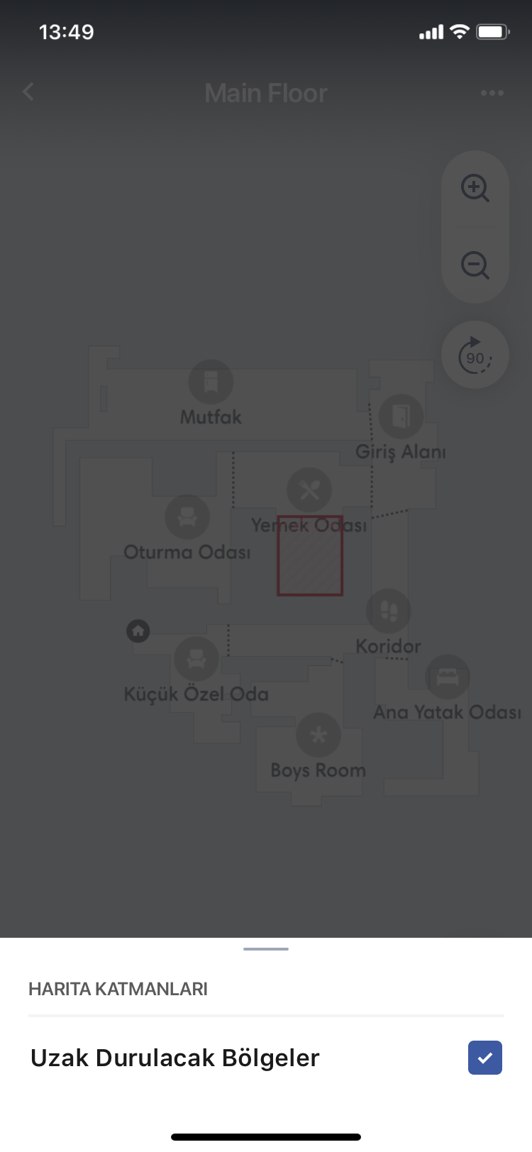

Arkadaşlar i7, j7 ve S9 modelleri için yasaklı alan yada özel süpürme alanı seçtiğimizde bu alanlar haritaya kaydoluyor ve bu alanları istemediğimiz zaman silmek zorunda kalıyorduk. Şimdi kaydettiğimiz bı alanları da oda gibi işaretleyip on/off durumuna getirebiliyoruz. Yani yasaklı yada özel temizleme alanlanları temizlik zamanı devre dışı bırakılabiliyor; istediğimiz zaman tekrar aktiflesitirebiliyoruz. Oluşturup silme zamanı sına erdi!
