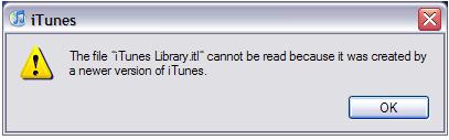

arkadaşlar itunes 7 yukledim böyle bir msj veriyor açmıyor ? ve buradanda tavsiye ediyorum bu tel bişiye yaramaz manyagın teki yapmış ya hiçmi kolay guzel bi yanı yok bunun halt var gibi deli pralar verip aldık birde parasına acımasam kıracam şimdi :((

itunes 7.5 yükle. öncesinde pc den itunes'i kaldır. belgelerim müzik klasörünü oldugu gibi sil çalışır.

1-İtunes i tamamen kaldır pc den...ve Belgelerim>Müziğim klasörü altındaki İtunes dosyasını komple sil ve i tunes 7 yi kur...
