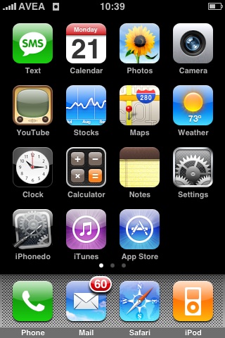

Bende de 2.0.1 var ve bende edge isareti olan E yerine baska bir isaret varda belki bundan dolayi 2.0 olmayabilir diye dusundum ama yanilmisim pardon
< Bu mesaj bu kişi tarafından değiştirildi anorexia -- 18 Ağustos 2008; 16:42:21 >
17 yıl
17 yıl
Evet o var ve onun ne oldugunu demin acilan bir konuya bakarak ogrendim :)
17 yıl
Orjinalden alıntı: anorexia

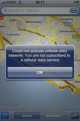

Peki telefonunuzda AppStore ya da Cydia'dan indirdiğiniz bu olayı destekleyebilecek herhangi bir program var mı? Öyle bir şey çıktı da haberimiz mi olmadı diye merak ettim.
17 yıl
appstore den indirdigim Nearby(pardon demin locate me yazmisim) diye bir program var ancak o tamamen farkli birsey bir´kere google maps uzerinden islem yapmiyor ayrica yukarida msj yazan bir arkadasin iphonundada offline konum bildirimi olmus. Ayrica senin aldigin msj'da hucresel veri agini aktive edemedi:hucresel veri servisine abone degilsiniz/kayit olmadiniz diye bir uyari veriyor eski firmware de direkt internete baglanamadi diyordu.
