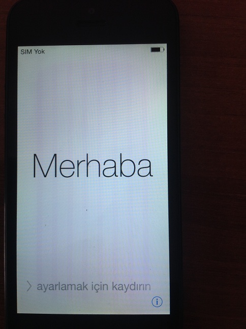

Bu da telefonun bozulduktan sonra çizgi çizgi olan görüntüsü.
cihazda sıvı temas olma ihtimali varmı neden sonra böyle oldu ayrıntılı bilgi

Yok hocam sıvı teması falan ayrıntılı bilgiyi şu şekilde telefonumu izmirde bi arkadaşımda unutmuşum oda kargoyla bana yolladı ama kötü paketlenmiş zarfa koyup poşetle yollamış geldiğinde bu haldeydi sonra burada bi telefoncuya verdim 1 hafta falan onda durdu telefon sonra aradı yapılmıyo istanbula falanda gönderdim olmuyo senin bu telefon dedi sonra başka birisine götürdüm içini açmışlar yapabilirim dedi güvenenesim açıkçası başka bi yere daha götürdüm kardeşim dedi 2 3 farklı ekran denedim olmadı sorun entegrede sen bunu buralarda hiç arama bunun entegresi kolay değişmiyo buralarda bulamazsın dedi ankaraya istanbula bak dedi. Durum bu hocam
cahil adamların elinde dolaşmış telefonun. Daha öncede söylediğim gibi yaparım bu telefonu. çok zor değil, tecrübem var.. Gerekli IC . parçaları 100 tl ye temin ediyorum. kalanıda işçilik ücreti saygılar
