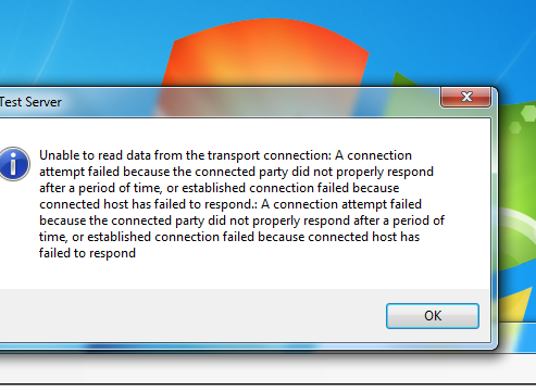

Hocam teşekürler şöyle çözdüm aslında tam çözüm sayılmaz: Cihazı cross kablo ile pc ye bağladım Control Panel\Network and Internet\Network Connections>local area connection(ethernet kartı) üzerini çift tıklayp kendi otomatik aldığı İP ye bakıp bu aralıkta cihazıma manuel olarak İP verdim.ve Cihazımdan data gönderdiğim zaman Bahsetttiğim programa data düştü.
Birde şöyle : Programı PC ye kurdum Modemden İP ve port yönlendirmesini yaptım sonra cihazıma modemin dış İP ve port bilgisini girdikten sonra tekrar Cihazdan PC deki programa data göndermek istediğimde
1) eğer cihaza SİM kartla internete çıkıyorsam data PC deki programa düşüyor.
2)Eğer cihaza LAN (kablo) ile nete çıkıyorsam data hatalı düşüyor. Bağlantı kuruyor ama datalarım programa düşmüyor. time outa düşüyor gibi.Resimdeki hata dönüyor.
3)Eğer yukarda ilk anlattığım gibi cross kablo ile arada net bağlantısı olmadan direk PC deki programa data göndermek istersem datalar düşüyor.Yani Cihazın LAN'ında bir sıkıntı yok gibi.
NOT : 3. adımdaki gibi bağlamak istediğmde cihaza manuel ip değil de ethernet kartımın otomatik İP vermsini istersem PC de ne gibi ayarlamalar yapmam gerekiyor. Yada ethernet kartı modem gibi kendisne bağlı olan cihazlara otomatik İP ataması yapamıyor mu ?
