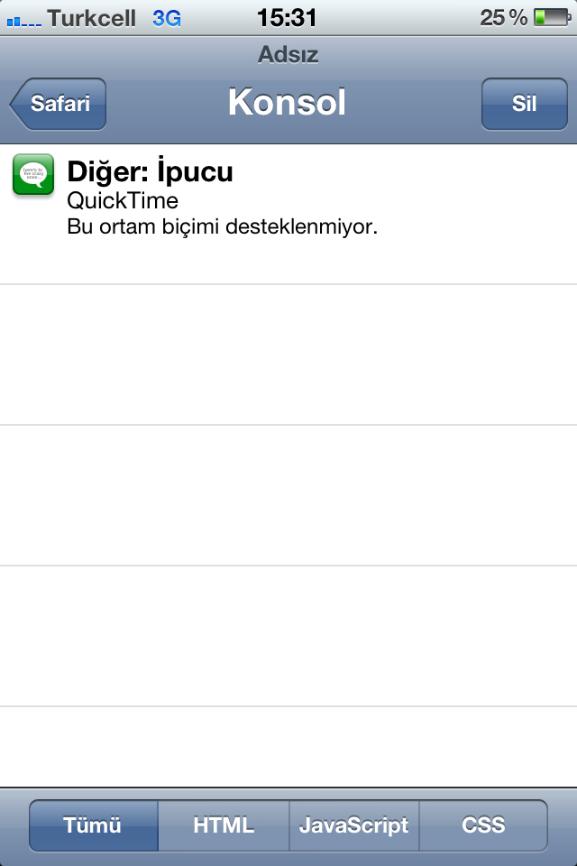

bak simdi isim düstü :-( ben naruto hastasiyim ve dizimag'de baska dizileri izliyrm cok memnunum ama narutoda ve bi kac dizide soyle bir hata veriyor resmini koyucam . dizimag dısında narutoyu izliyebilicegim bi siteyi javascrpt yapabilirmisin lütfennn :-)
( mesajı telefondan atiigim icin resimi gonderememis olabilirim k.bkmayin )
< Bu mesaj bu kişi tarafından değiştirildi dumbel -- 27 Haziran 2012; 15:50:09 >

selam biraz geç oldu ama.
bahsettiğin dizi dizimag in kendi sunucularına yüklenen bir dizi ve cihazının kendi playerı bu dizi için oluşturulan url leri parametreleri yüzünden açamıyor tabi ki çözümü var. bundan sonra her dizi için aşağıdaki kodu kullan. eğer facebook a yüklenmişse yine eski sistem part 1 part2 şeklinde bağlantılar çıkacak tıklayıp izleyebileceksin. eğer sitenin kendi sunucularına yüklenmişse aynı kod url leri textboxlar içinde yazdıracak. sen de hangi kısmı izlemek istiyorsan tümünü seçip kopyalayarak ACPlayer ile url aç seçeneğini kullanarak yapıştırıp izleyebileceksin. acplayer ı kur sonra da kodu dene anlayacaksın basit zaten
javascript:url=document.URL;function%20oku(url){xmlhttp=new%20XMLHttpRequest;xmlhttp.open("GET",url,false);xmlhttp.send(null);a=xmlhttp.responseText;}kaynak=document.getElementsByTagName("html")[0].innerHTML;kaynak=kaynak.split('var%20dusuk="')[1];kaynak=kaynak.split('"')[0];if(url.search("www")>0){www="http://www.";}else{www="http://";}oku(www+"dizimag.com/_list.asp?dil=1&x="+kaynak);if(a.search(".flv")<0){cevap=confirm("Bu%20filmin%20Turkce%20altyazisi%20henuz%20eklenmemis.%20Yine%20de%20izlemek%20ister%20misiniz?");if(cevap==true){oku(www+"dizimag.com/_list.asp?dil=2&x="+kaynak);}else{save();}}xml=a.split('"');y=0;for(x=0;x<xml.length;x++){if(xml[x].search(".flv")>0&&xml[x].search("cdn")>0||xml[x].search(".mp4")>0){link=encodeURI(xml[x]);y++;link=link.replace("t imes",%20"&Times");if(link.search("Times")<0){document.write('<a data-test="test" rel="nofollow" style="word-wrap: break-word; text-decoration: underline;" target="_blank" onclick="return dhExternalLinkRedirect(this)" href="/ExternalLinkRedirect?module=pgdcode&messageId=62597742&url='+link+'" data-href="'+link+'">'+y+'.%20Kisim</a></br>');}else{document.write(y+".inci Kisim <input type='text' value="+link+"></input></br>");}}}
Bu kodta kucuk harfle yazan "t imes" kelimesindeki boslugu silceksin. ben silersem forumda cikmiyor o yuzden bosluk biraktim. yer imi olarak eklemeden once sil mutlaka

cok saol kardesim ellerine saglik :-)) gercekten cok cok tesekkur ederim :-) ama bi sorum daha olucak smdi acplayer'dan aciyrm biraz izledikten snra sesle göruntu arasinda bi uyusmazlik oluyo goruntu biraz arkadan geliyo konusmalari duyuyorum ama konusmanin gectigi goruntu geride kaliyo bunu duzeltmek icin ne yapabilirim bi cözümü var mı ?
