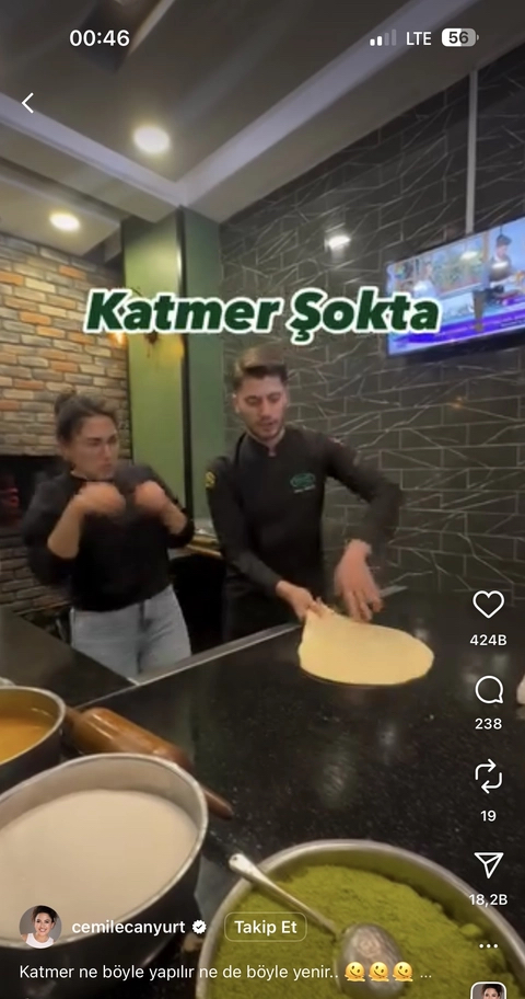

Arkadaşlar iPhone 16 pro max kullanıyorum hücresel veya wifi farketmiyor instagram ve tiktokta keşfette izlediğim videolar çamur gibi ama farklı bir androidde aynı video izliyorum cam gibi bu sorunu yaşayan başka insanlar var mı
Apple destek ile görüştüm çözüm bulamadı. Operatörü aradım şebeke sıfırlaması falan yaptık çözüm olmadı

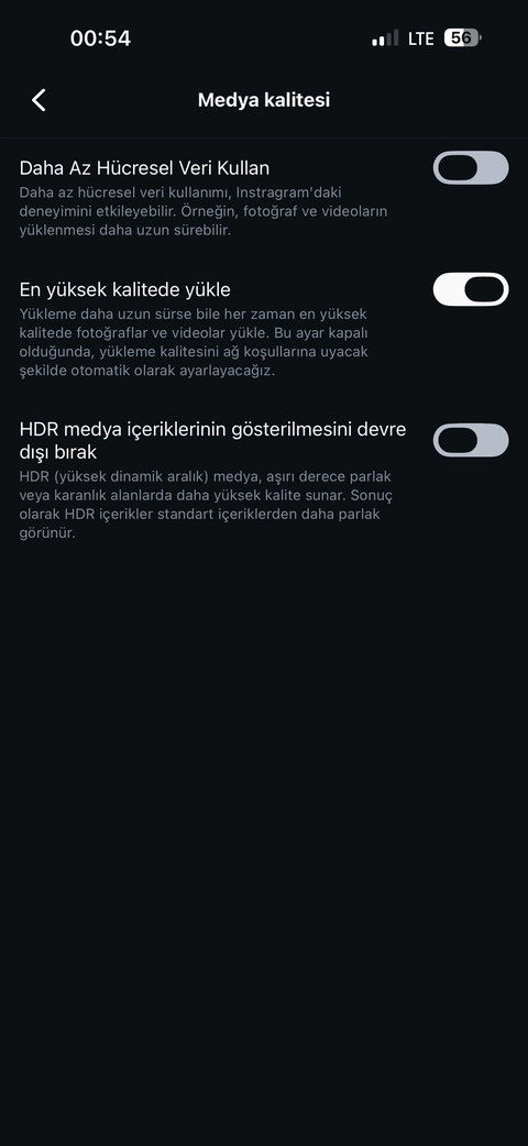

En yüksek kalitede yükle seçeneğini kapatıp denediniz mi? bendeki ayara baktım, kapalı. ama öyle bir sorun yaşamıyorum cihaz ip13. Sizinki ilginç gerçekten. Yada başak bir wifi ağı ile denediniz mi?

İnstagramım "medya kaliyesi" ayarındaki ayar. Yukarda arkadaş ekran görüntüsünü paylaşmış. Yükleme ayarı olması lazım. Ama bizim hikaye atarken yüklediğiniz video mu yoksa izlerken yüklenen video mu tam anlaşılır değil. Bazen ingilizce tercümeler yanlış anlamladırılıyor.

Hocam zaten daha önce de videolar Çamur olduğu için o ayarı kendim açtım en yüksek kalitede yükle diye ama yine de hâlâ kötü

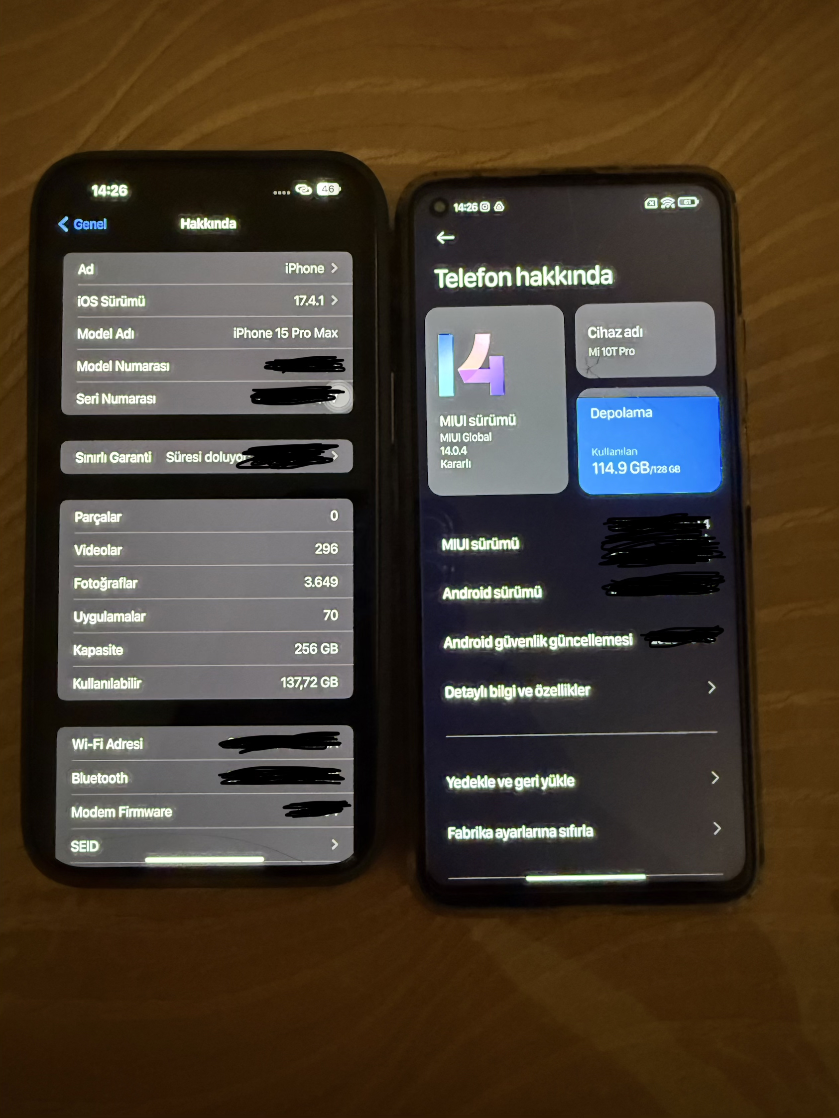

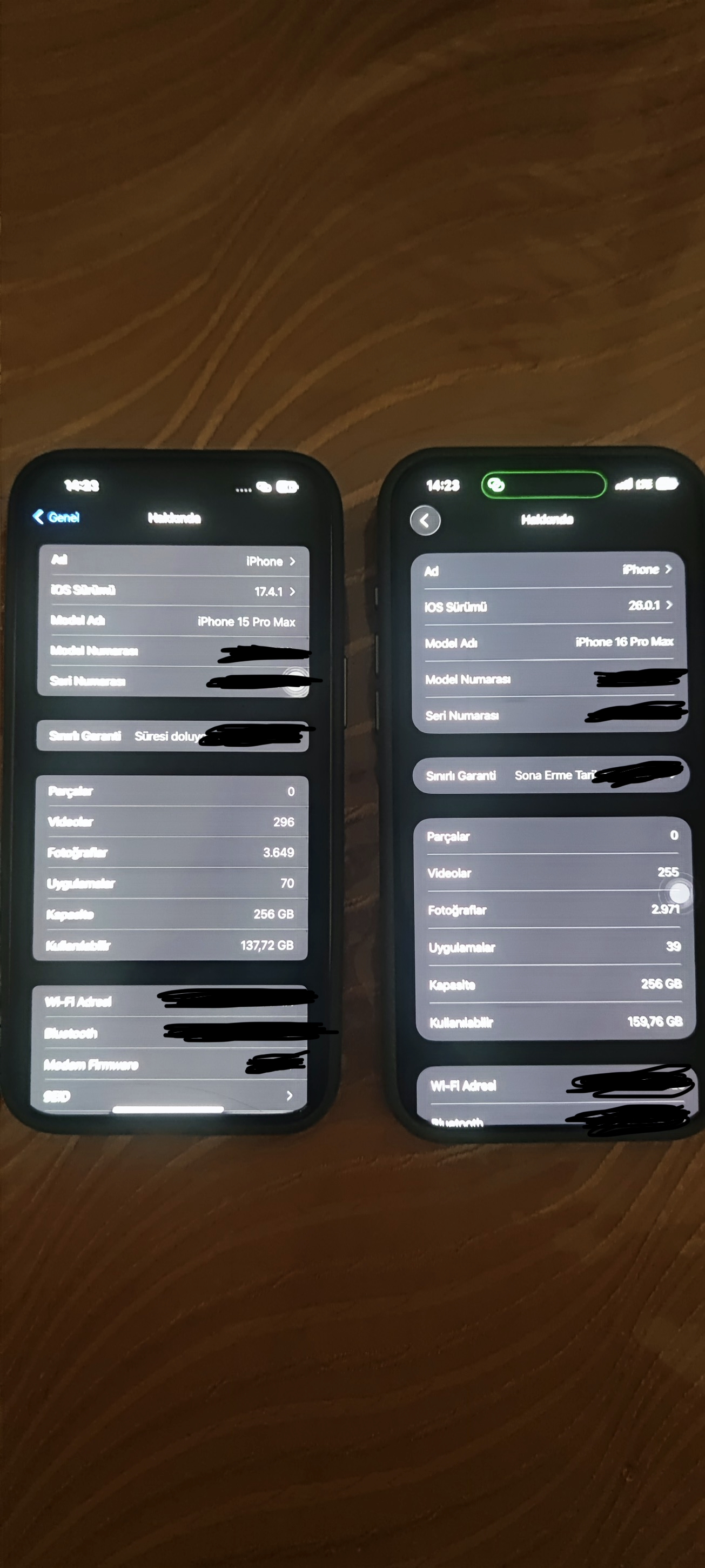

Öncelikle hocam Xiaomi olsun Samsung olsun evde kullanmadığım iPhone 15 Pro Max’im var onunla da denedim sonuçları hemen hemen hep aynı yani sadece Samsung’la karşılaştırmadım sadece . Onlarca videoyla ve telefonla karşılaştırarak gerçekten şu sonuca ulaştım Android‘in algoritması ile iPhone’un algoritması bambaşka çözünürlükler Android‘de daha iyi bence ayrıca genel olarak iPhone kullanan çoğu kullanıcı bunun farkında bile değil o yüzden hiçbir sorun görmüyorlar ama bence en büyük sorunlardan bir tanesi gözlerimize yazık
Sakın ola telefonu satın demeyin burada sorunları tartışıyoruz ki Apple çözüm üretebilsin fanboyluğun alemi yok
