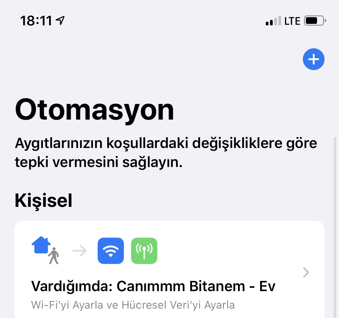

Merhaba
Otomasyon ayarlarında bir kaç ayarlama yaptım işten evden ayrıldığımda Wi-Fi kapa Hücreseli aç gibi
Ama çalışmıyor. Sebebi nedir acaba? Yanlış birşey mi yapıyorum.
