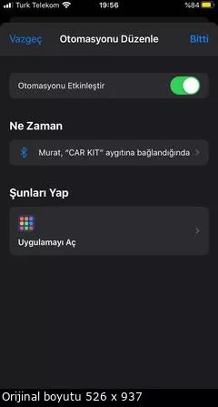

6 yıl
Orijinalden alıntı: hussam45
peki kestirme ve otomasyonu ilişkilendirebilir miyiz?
dediğiniz gibi bir otomasyon hazırladım fakat o da bir tetikleme istiyor. seçili bt cihaza bağlandığında çıkan bildirimde çalıştır butonuna basmam gerekiyor.
yapmak istediğim tam olarak şu:
araca bindiğimde kestimeden bt açmak. seçili cihaza bağlandığında hiçbir tetikleme gerekmeden otomasyonu çalıştırmak. hatta bir tık daha ilerletmek gerekirse en son araçtan inerken tek bir kestirme ile fizy ve bt yi kapatmak.
Ben kendime böyle bir otomasyon yaptım. Önce kestirme oluşturup Neredesin? başlığıyla -Ev -Dışarı -Araba gibi ayarlar ekledim.
Kestirmede ki;
Ev modunda mobil veri, bluetooth kapalı. Wifi açık.
Dışarı modunda wifi, bluetooth kapalı. Mobil veri açık.
Araba modunda wi-fi kapatılıp mobil veri, bluetooth etkinleşiyor ve spotify açılıyor. Tek aracımda ki bluetooth a eşli olduğu için otomatik bağlanıyor ve şarkı çalmaya başlıyor. (Bazen yüksek seste olduğunu unutarak araca biniyorum ve sonuç )
Hata yaparsa diye bir de otomasyon ilavesinde bulundum. Araç bluetooth una bağlanınca şu uygulamayı aç; Spotify!
Bilgi: Spotify yerine de Spotify++ uygulamasını kullanıyorum.
Kestirme: Neredesin?
Otomasyon paylaşılmıyor ekran görüntüsü atıyorum;
< Bu mesaj bu kişi tarafından değiştirildi MuratKRM -- 24 Kasım 2019; 19:28:25 >
