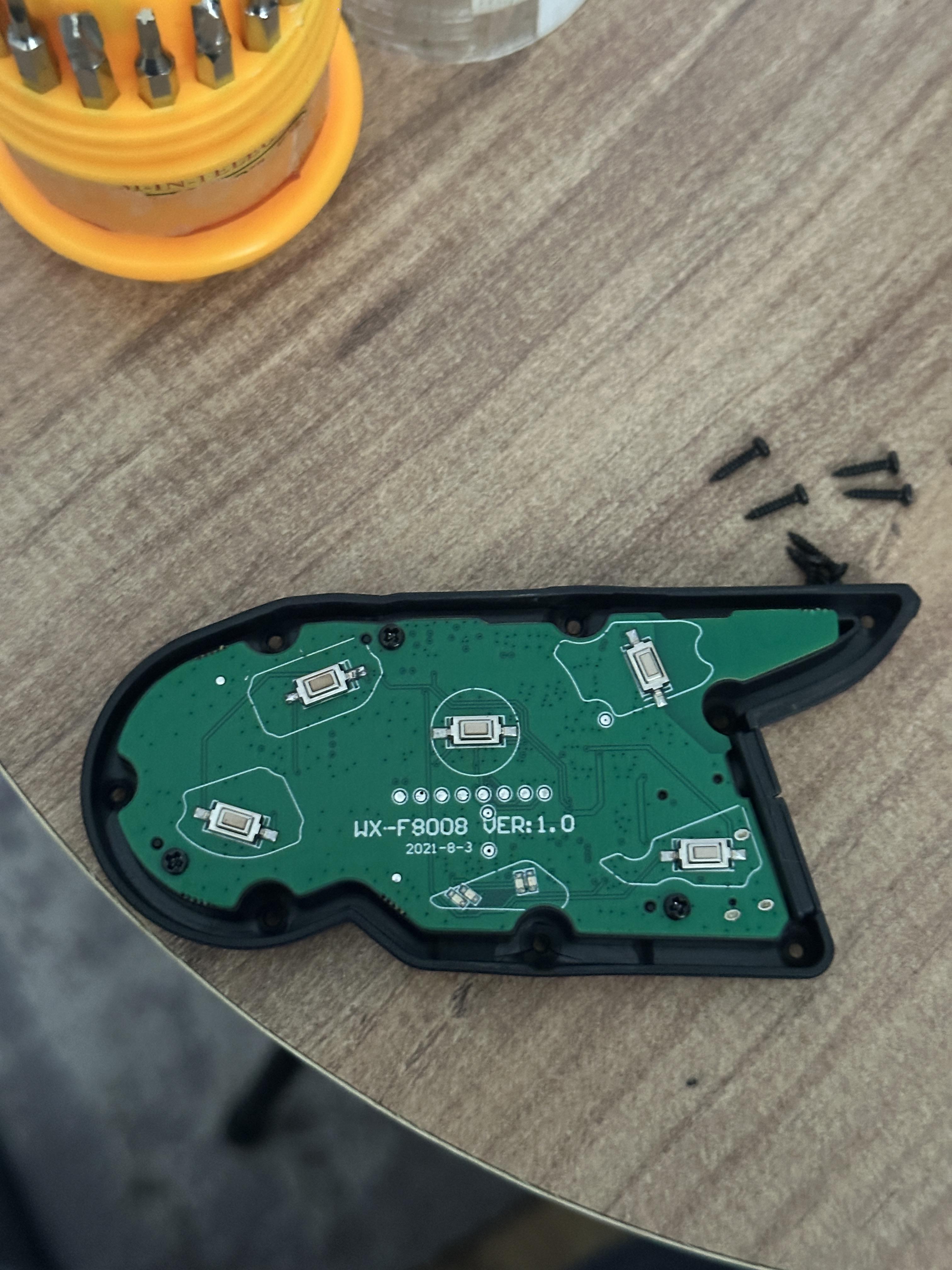

ben cihazın şarj olduğunu ısınmasından anlıyorum konuya fotoğraf ekliyorum nereleri kontrol etmem gerekir? sorun batarya olabilir mi? yardımlarınızı rica ederim

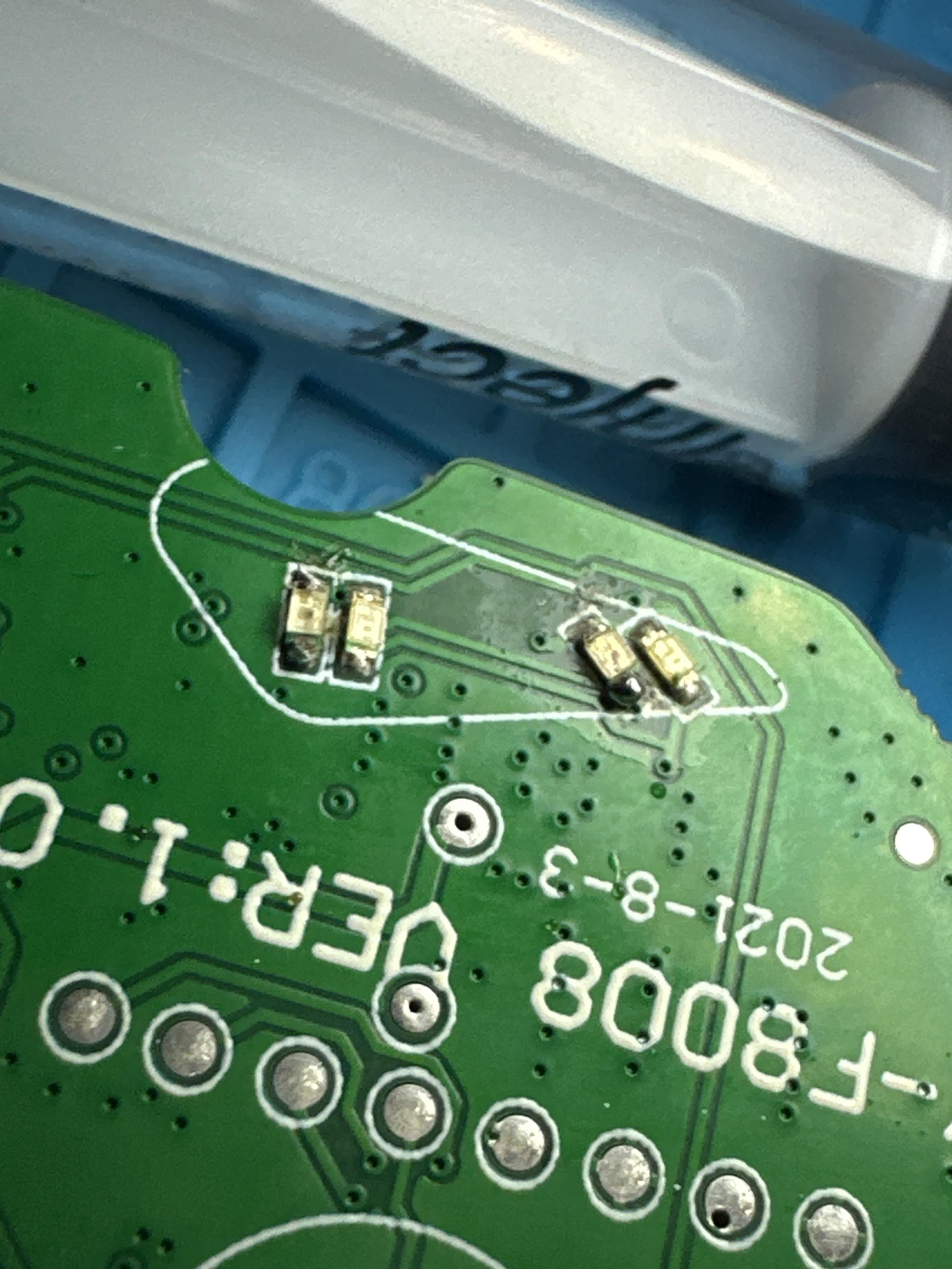

Kırmızı yanan ledler soldaki ledlerin solunda - sağdaki led grubunun da aynı şekilde solunda olan led
Normalde cihazı kapatırken kırmızı led yanıyor ama şarjdayken yanmıyor
Acaba bu ledler farklı olabilir mi sanki ledin üstünde ufak siyah bir nokta var patlamış gibi

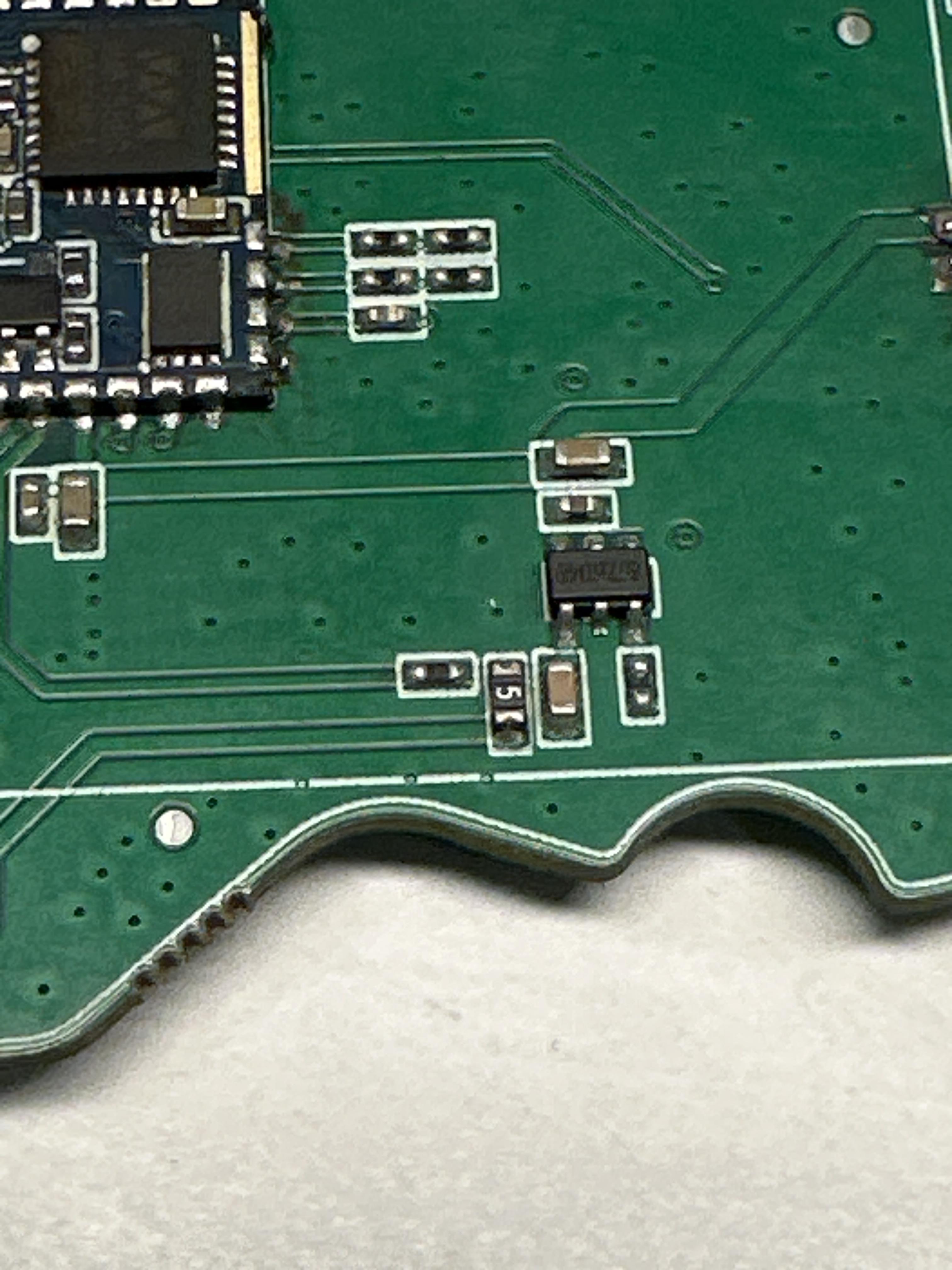

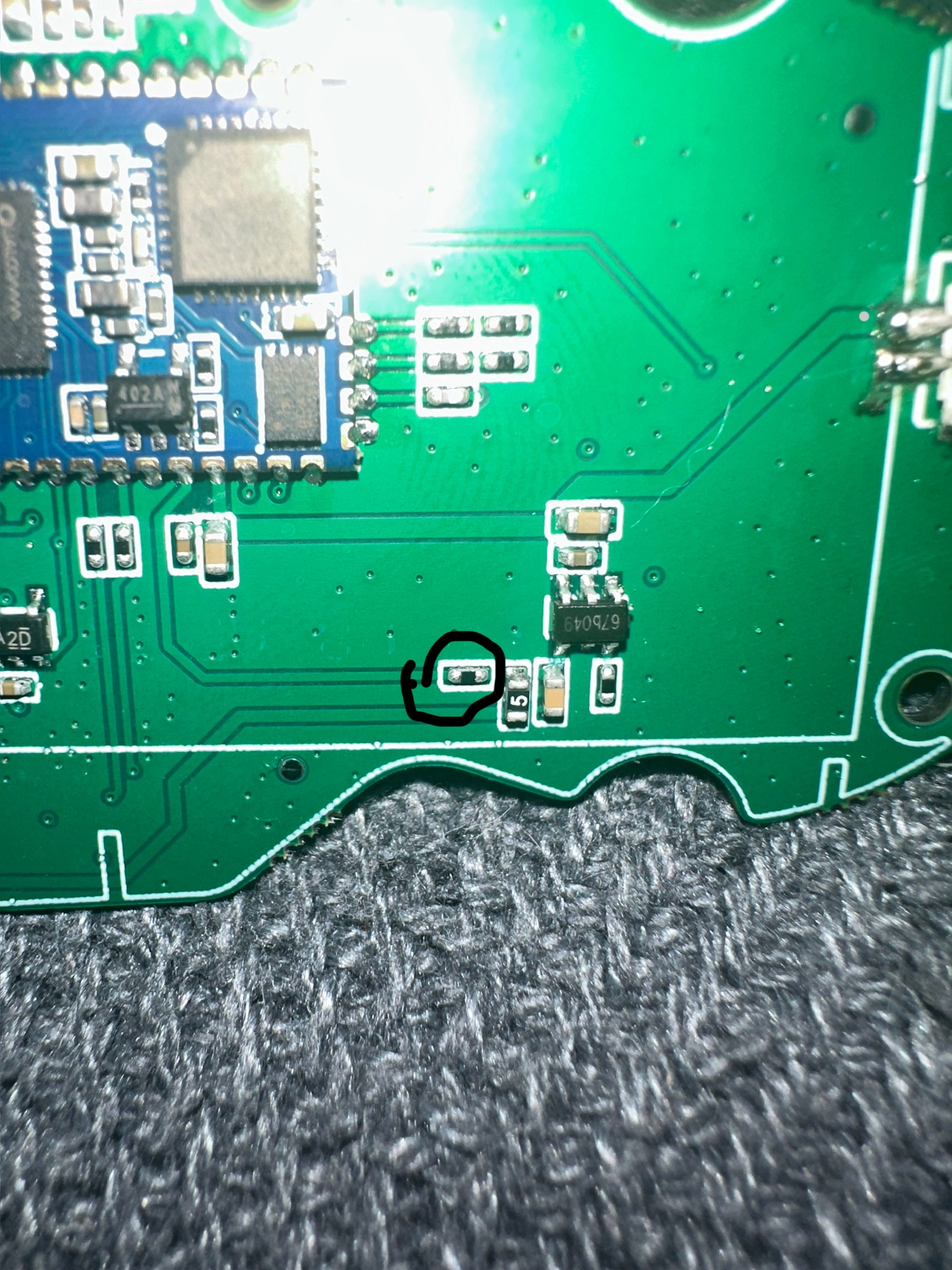

5 yazan yerin yanındaki ufak yatay parça nedir şarj olurken çok fazla ısınıyor
5 ay
İşaretler misin hangisi
Bu mesajda bahsedilenler: @JEANT
5 ay
Bu mesajda bahsedilenler: @dfk24

Merhabalar. cihazın açılıp kapanırken ve şarj işlemindeki ledler farklı görünüyor.
ikisi sistemebağlı, diğer ikisi şarj kontrole.
bu tür ufakcihazlar konusunda pek bilgim yok.
5 yazan parçanın yanındaki 5 bacaklı çip, şarj entegresidir.
ledler buna bağlımı yoksa sistemden ayrıca voltaj okuyan ledlermi var bilemiyorum.
ledler buna bağlıda led bozulunca çipte bozulmayamı neden oldu, led deki siyahlık bozulmamı , ölçmeniz gerekir.
3.7v şarj kontrol devresi sorunludur, ayrı harici devre olarak piyasada tp4056 olarak satılır, fakat cihazınız küçük olduğu için bu devreyi kullanmak mümkün olmayabilir.

Hocam entegre üzerinde 67B049 yazıyor ama internette bulamadım.
