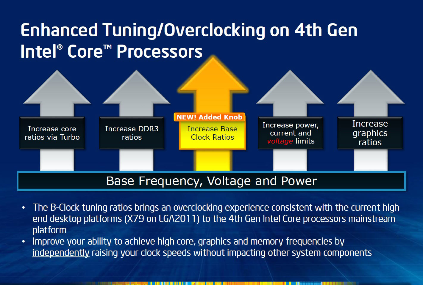

En büyük yeniliklerin biri de uygun BCLK divider şeklinde geliyor. Haswell işlemcide BCLK'nın daha yüksek frekanslarda çalışmasına olanak sağlıyor
PCIe bus'a bağlı olan birimlerde. 125 mhz ve 166 mhz BCLK dividerlar memory ve işlemci için daha özgür bir ortam sunuyor, ama PCIe bus birimleri halen
sisteme bağlı bu yüzden sadece %15 azaltma ve arttırma mümkün oluyor base dividerda.PCH'a bağlı PCIe slotlu Z87 bir anakart almak ise daha da fazla
esneklik sunuyor çünkü PCH base clock sürekli 100mhz'de sabit kalıyor bu da PCIe slotunun saat hızı toleransını arttrııyor. Çoğu PCIe slot PCH'a bağlı olsa
da PCIe x4 hızında bir bağlantı sunuyor, Bu da memory overclockta performans artışını sınırlıyor. Bununla ilgili başka bir yaptığım testte burda
Haswell işlemcilerin getirdiği bir diğer yenilik ise daha fazla memory multiplier ve daha fazla CPU multipliers (x80'e kadar). Diğer bir yenilik de L3 cache
hızı işlemci tarafından belirlenmiyor. Kendisi de artık kendi multiplier'a sahip. Ayrıca otomatik olarak yük altında kendi kendine ayarlanabiliyor. iGPU' da bu
