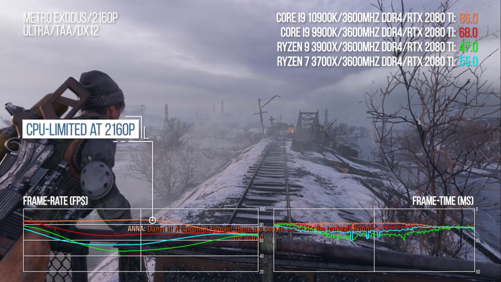

İlginç olan şu oyun 4k da neden böyle yaptığı? Ve neden daha yeni bu sorunun açıklandığı? Dx11 de daha iyi çalışıyordu bu oyun. İstisnai bir durum var gibi görünüyor.
Birde crysis kaç sene öncesinin oyunu onu pek baz almadım ama metroda ki durumun açıklaması merak uyandırıyor.
Edit: Konu dx12 sorunuymuş.
https://forum.donanimhaber.com/digital-foundry-metro-exodus-dx12-sorununu-amd-islemcileri-karalamak-icin-kullandi--143637432
