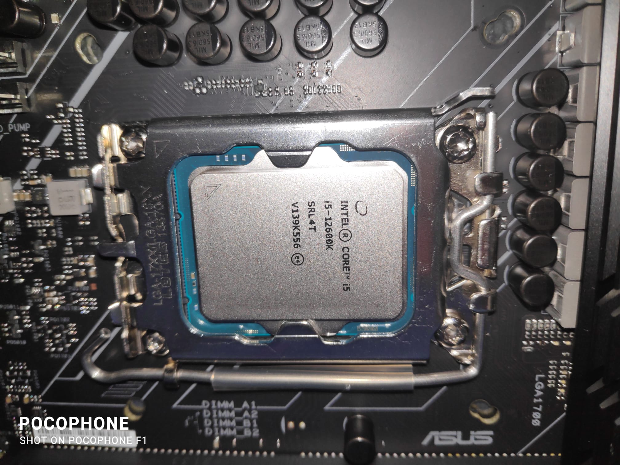

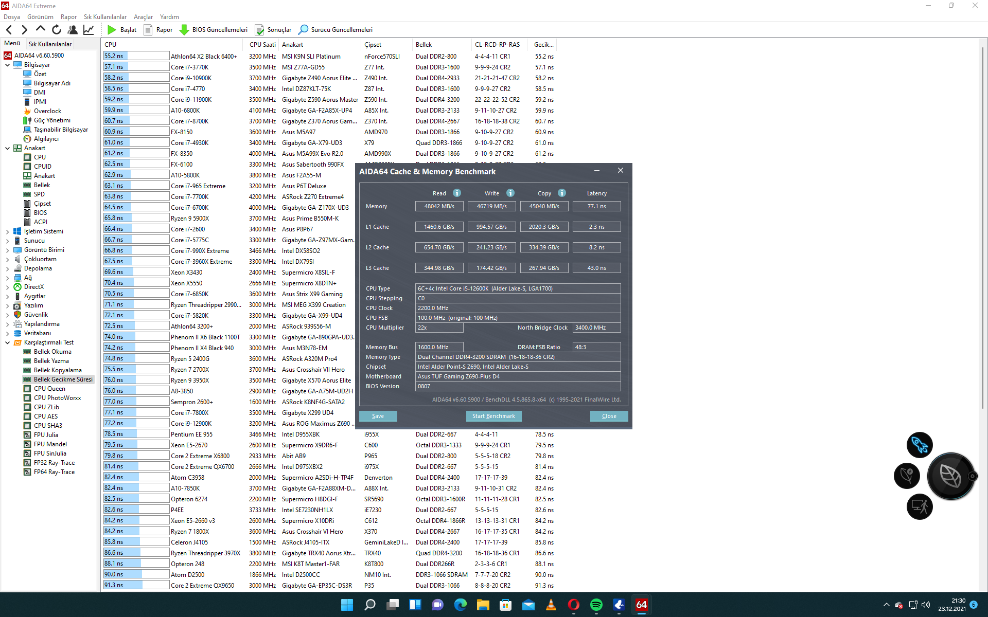

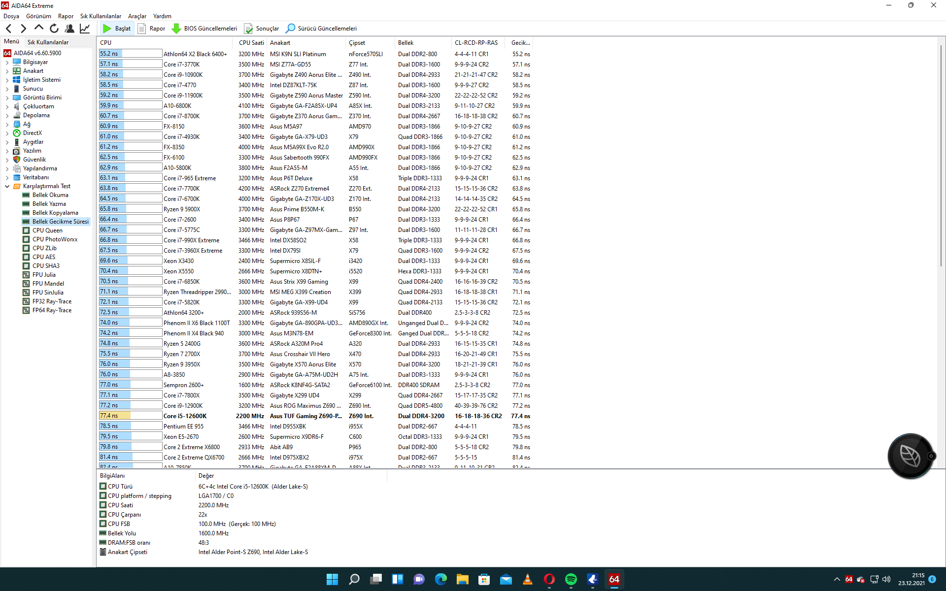

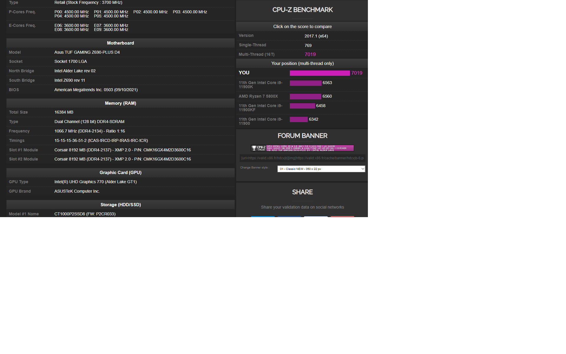

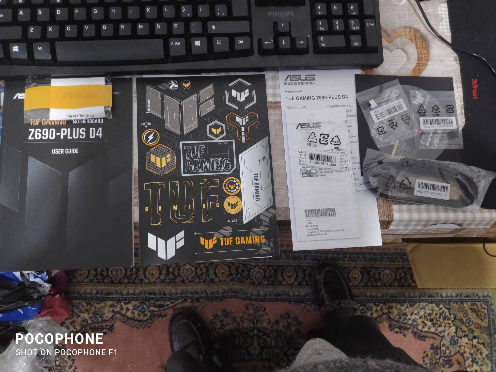

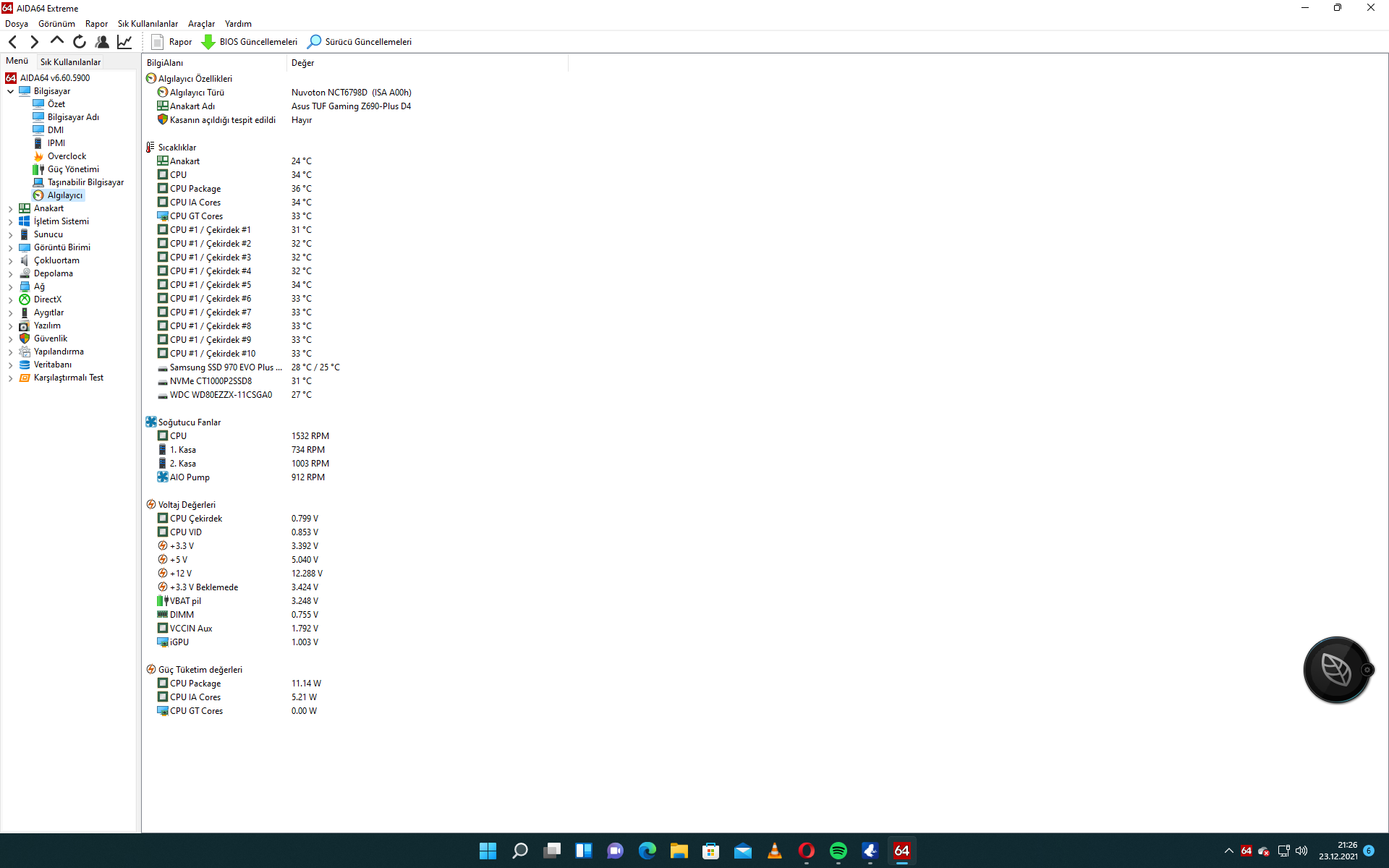

Hocam bende Wifi yok.Anakartı Aksam Aldım.Sabah Sistemi Kurdum.Direkt Corsair LPX 3600 2X8 Micron Modullu Ram lerimi taktım.Cunku Micron hem iyi oluyor hem de 3600 benim icin ideal idi.
503 Bios ile geliyor.Acıldı 2133 MHZ canım sıkıldı.ben direkt 3200 acılmasını bekliyordum acıkcası neyse dedim hemen son Bios 807 yukledim.Yine 2133 acıldı.Neyse İki Bios ta da XMP 3597 otomatik Degerler direkt XMP yaptıgımda makina acmaya calısıyor acılmıyor sonra 2133 MHZ de acılıyor.XMP yaptıgım anda yok acılmıyor.İnanılmaz canım sıkıldı.Neyse bir Aida64 Extreme yapayım dedim 85ms Gecikme Suresi cıktı.Bu da sok etti.Acaip yuksek bir deger sonra Ses Kartına baktım ALC897 cıktı bu da can sıkıcı oldu.Acıkcası ALC 1220/A gibi bir Ses kartı beklerdim.Neyse ben Harici Ses kartı ile kullanıyorum cok sorun degil ama Onboard Kullanmak isteyen icin Can sıkıcı bir durum...
Sonra Diger Corsair taktım.Samsung Cipli 3200MHZ onda XMP yaptım calıstı.bir Aida64 yaptım 77 Gecikme Suresi cıktı.Bu Ram olayı ve Ses kartı can sıkıcı oldu.
4 tane M2 SSD olması muhtesem oldu.Ben 2 tane 1 TB M2 SSD dusunuyorum.Kalanı da 2 tane 500 ya da imkanım olursa 4 tane 1 TB M2 takma dusuncem var.Aslında acık olan M2 ye de RGB li XPG takmıstım.Ama SSD arıza yaptı.Acıkcası 4 tane M2 yi de kullanıp 1 de 8TB HDD taktım.Bu sekilde kullanmayı dusunuyorum.
Arkadaki 2 tane Type C de muhtesem oldu.Birader ustteki 2.0 Kullanarak telefonunu fabrika ayarlarına cevirdi.
Siz kaca almıstınız Anakartı?

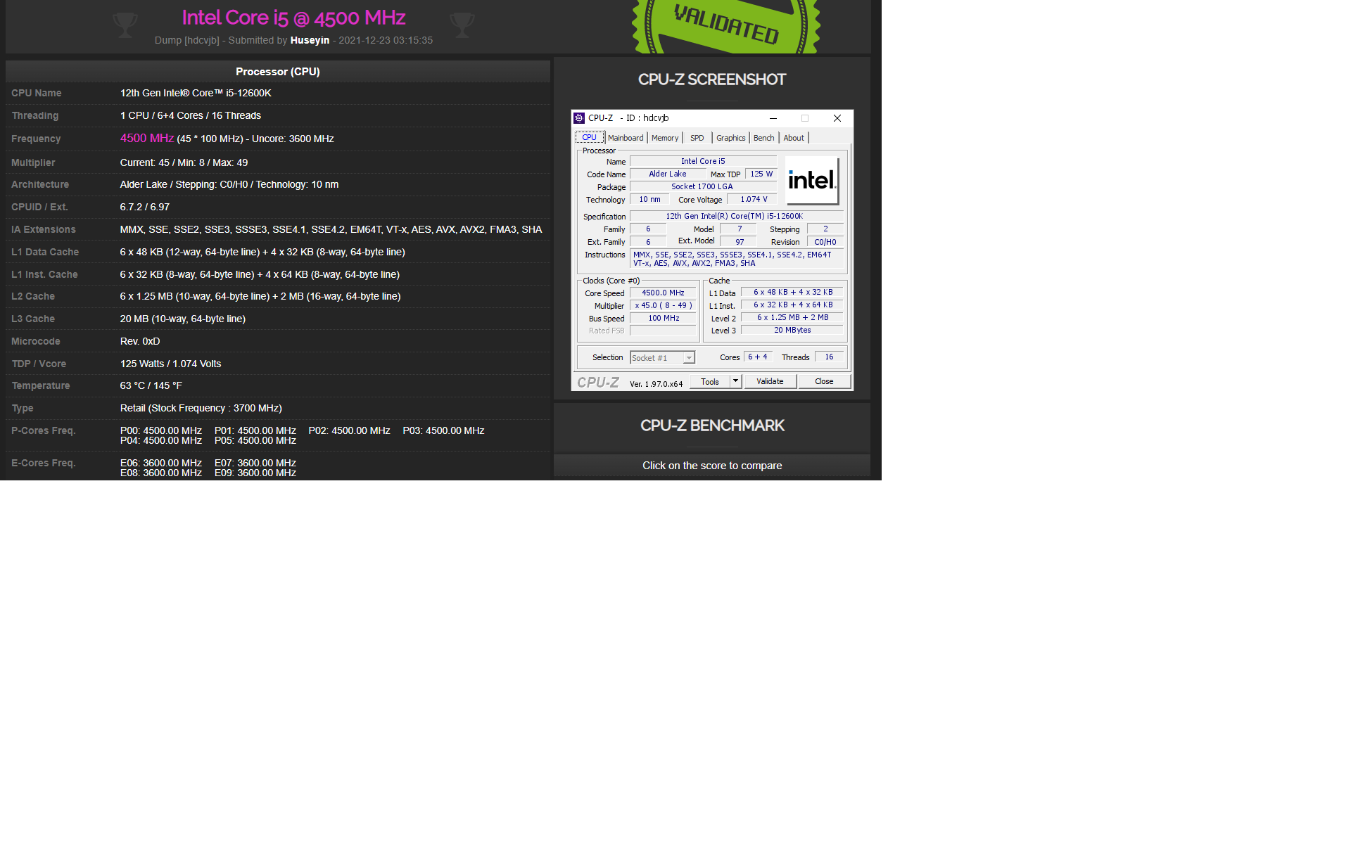

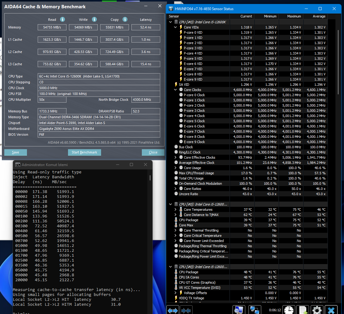

4 yıl
Yeni işlemciniz ve ana kartınız hayırlı olsun ve iyi günlerde kullanın.
Ekran görüntülerinden gördüğüm kadarı ile biraz daha ince ayara ihtiyacınız var.
Benim stabilite ile yakalayabildiğim en iyi değerler şunlar;
Sanırım Gear 1 modda 3600 Mhz tüm anakartlar için henüz çok mümkün değil. Ben samsung B-Die lar ile en yüksek Gear 1 modda 3466 Mhz i gördüm.
Aida her nekadar 52 ns bellek gecikmesi ölçse de ölçüm sonuçları çok tutarlı değil. Çünkü aida yükte değil sadece numa nodlarındaki gecikmeyi ölçüyor. Bu sebep ile güncellenen intelin memory latecy checker programı V3.9a son sürüm ile test ettiğimde yaklaşık 45 ns olarak ölçümleyebildim.
Burada da CPU-z All core 5.1 Ghz sonucu var ama 7/24 kullanım için çok stabil değil. Stabilite için en iyi Allcore 5.0 Ghz ve E-Core 4.0 Ghz de kullanıyorum.
https://valid.x86.fr/u0y48s

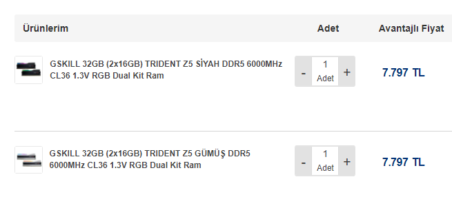

rgb olanını satın aldım bende iyi mi yaptım bilmiyorum c36 6000mhz. Anakart felan almadım henüz. Muhtemelen iade ederim
Bu mesajda bahsedilenler: @REDSTONE
4 yıl
Bu piyasadan bir şey alınacaksa hele de belli bir tutarın üzerindeyse anlık takip etmekten/piyasa ile içli dışlı olmaktan başka çare yok. Herkesin tabii ki imkanı olmayabilir, bu nedenle dediğiniz gibi çok da takılmadan kullanmak lazım.
@medusa96 Tam olarak kaçtan aldınız bilemiyorum ama;
Bu fiyatın üzerindedir diye düşünüyorum?
Bu gibi ramleri alacaksanız; alacağınız mobo da HERO vb. performanstaki mobolardan biri olmalıdır ki tam olarak aldığınıza değsin.

Hocam Sagolun bırakın ince ayarı daha Rami standart ayarında calıstıramıyoruz ki?
Bunu begenmiyor.3600XMP acmıyor.
3200 de de Samsung Chip var ama Bdie Cdie onu bilmiyorum.
