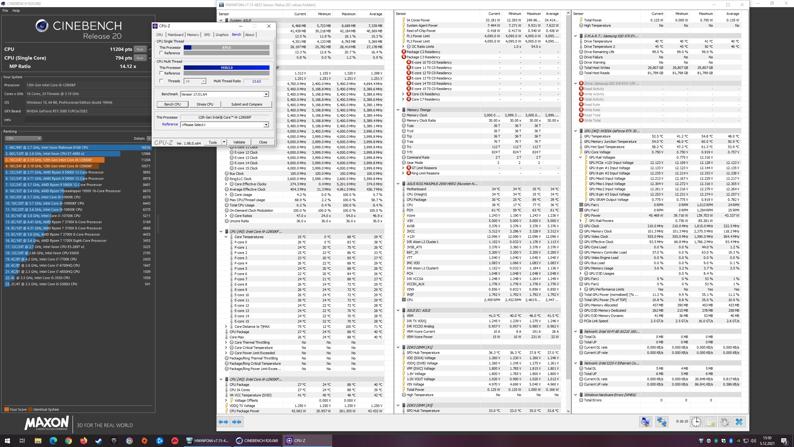

gerçi redstone'a sormuşsunuz ama cpuyu kullanan biri olarak benim kullandığım ayarlar ve elde ettiğim sıcak değerleri bu şekilde, her cpu her anakart aynı olmasada sıcaklar için size bir fikir verebilir.
Bu mesajda bahsedilenler: @nuestra
4 yıl
23-24 civarı ortam sıcaklığı capellix pompası balanced fanları 1500rpm sabit şekilde. burda intelin boost profili +2 aktif onu kapattığımda aynı testte 75 maksimumda kalıyor
