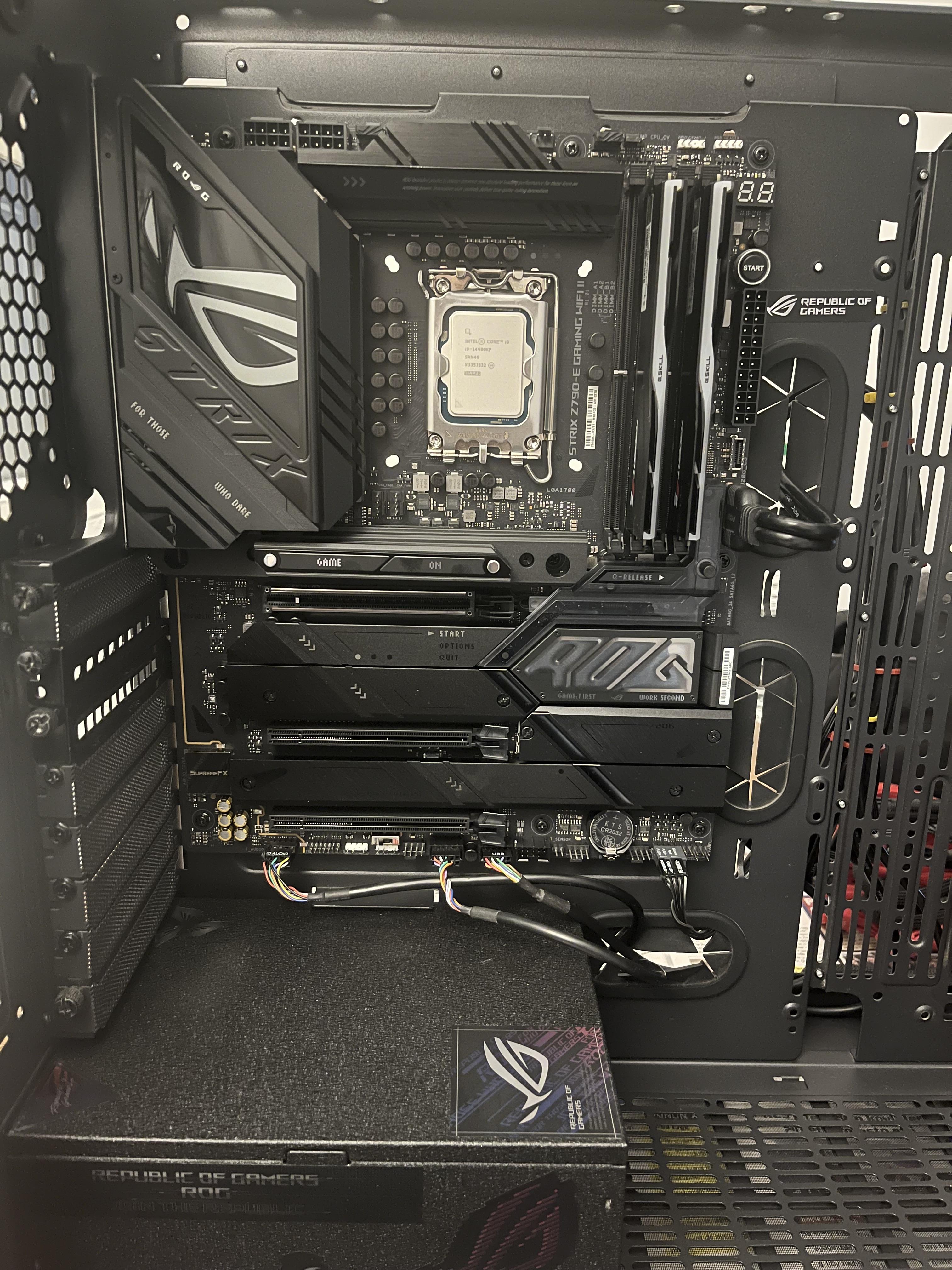

2 yıl (1756 mesaj)
Herkese yorumları ve bilgileri için teşekkür ederim.
14900KF
Asus rog strix Z790-e II
Asus Rog Strix 4080 oc
gskill 7600mhz 48gb cl38 ile aranıza katıldım .
bir ara bios ve ince ayarlar hakkında yardımcı olabilirseniz çok sevinirim.
ayar konusunda bilgim sıfıra yakın
Bu mesajda bahsedilenler: @SAVIAR
2 yıl (18973 mesaj)
Hayırlı olsun hocam. Oldukça uzun süre sizi mutlu edecek bir sistem olmuş. Sistem kurulumunu yapıp, ilk denemelere başlayın. Akabininde konudaki arkadaşlarla beraber aktif olarak destek oluruz size.
Bu mesajda bahsedilenler: @nothingtodeclare
2 yıl (1756 mesaj)
Çok teşekkür ederim hocam . Sistem kurulumuna geçtim zaten
2 yıl (9831 mesaj)
Ram de yolun sonu nu almışsın :)
Dediğim gibi 2x24GB. Demekki 7600mhz ateşin fazla 😂😂
7600XMP ni açmadan XMP disabled sekilde ilk önce en son Bios a sonra en son ME yi kurman lazım. Bios atmadan XMP felan deneme
CPU da çiçek inş SP si yüksek gelir.
