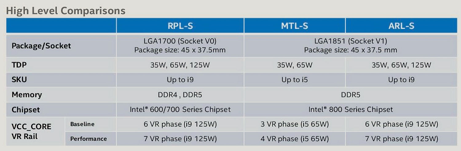

i5 14600K 65W TDP ile geliyor, sızıntı söylenti değil. Anlaşılan Intel 4 nm EUV üretimi CPU Tile ve MCM yapısı (Aşırı Ultraviyole litografi ve RibbonFET transistör'e geçiş), Meteor Lake'de büyük verimlilik sağlayacak. Bilindiği gibi Raptor Lake Intel 7 nm üretimi, 40 Cores i9 15900K Arrow Lake için ise 125W TDP'nin korunmuş olması yine iyi.
Intel'in efsane işlemcileri sırasıyla 95W i5 2500K, 84W i7 4770K, 125W i7 8700K, 125W i7 10700K oldu. Yeni serilerde F/P serisi sırasıyla 125W i5 12600K ve 125W i5 13600K oldu, şimdi sıra 65W i5 14600K'da hem de güç verimliliği avantajıyla.
https://wccftech.com/intel-leak-reveals-desktop-meteor-lake-s-up-to-core-i5-65w-arrow-lake-s-up-to-core-i9-125w-cpus-800-series-platform/
Bazıları için inandırıcı görünmese de, i5 işlemciler için VR Phase (Voltaj regülatör faz) sayısını düşürdüklerinden, 65W mümkün olacak görünüyor. Bu arada Z800 çipsetli anakartlar sadece DDR5 desteği verecek, şu an için bellek hızı desteği belli olmasa da 8000 MHz + olacaktır, Meteor Lake'de yeni tasarım IMC kullanılacağını düşünüyorum.

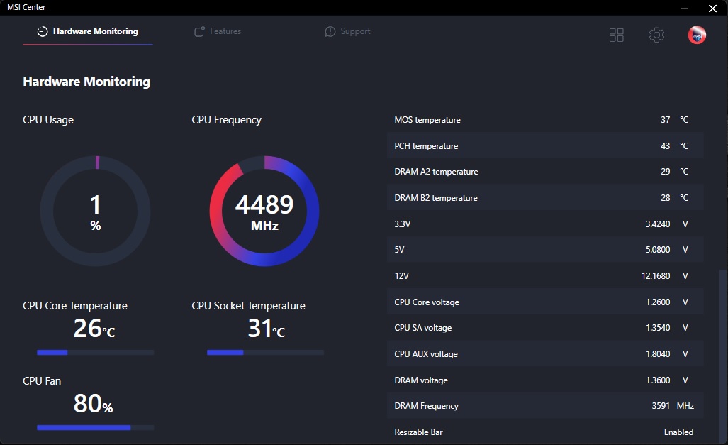

Dostlar, yakın zamanda 12600KF işlemci satın aldım, güç kaynağım Xigmatek Minotaur 750W gold 80+. Hemen altta gördüğünüz resimdeki voltaj değerleri normalmidir ? Yorumlarınızı alayım.
