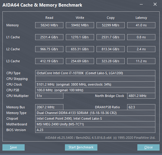

10700k ile aranizda bulunmaktayim @donda sağolsun. Kendisi ile dün kurcaladik ama henuz stabil bir ayar yakalayamadım.
Msi unify
Arctic liquid freezer 360
Flare x 3200c14 bdie
Evga 1080 Ftw2
Cpu 5.1 rig 4.8 fixed core 1.32 llc 3.
Sadece islemci ile uğraşıyorum digerleri default. Temiz kurulum yaptim chipset ve driverlar kurulu ancak kisa veri seti ile occt testi yaptığımda sıcaklıklar 95e zıplıyor. Haliyle 5. snde kapatma isteği doğuyor. Aida 64te stability teste göre sorun yok. 10dk sonunda 80 max görüyor be kapanmıyor. Hem ramler hem cpu hem de fan curveleriniz icin tavsiyelere açığım.

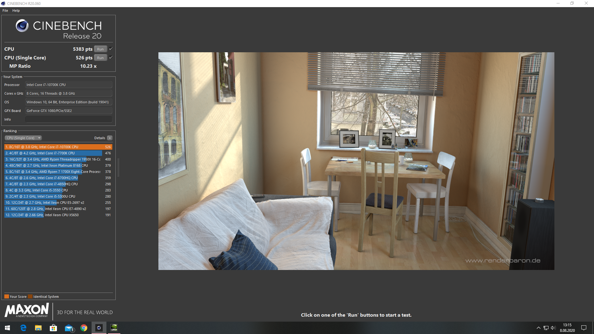

Dün yazmıştım konuya, iyi kötü biraz uğraşarak şunları yakaladım;
10700k 5.1 ring 4.8 corev 1.34v io 1.25 sa 1.2 Sıcaklıklar aida64 ve cinebench testlerinde max 80 gördü.
Gskill flare x 3200c14: 4133 c18 1.43V
