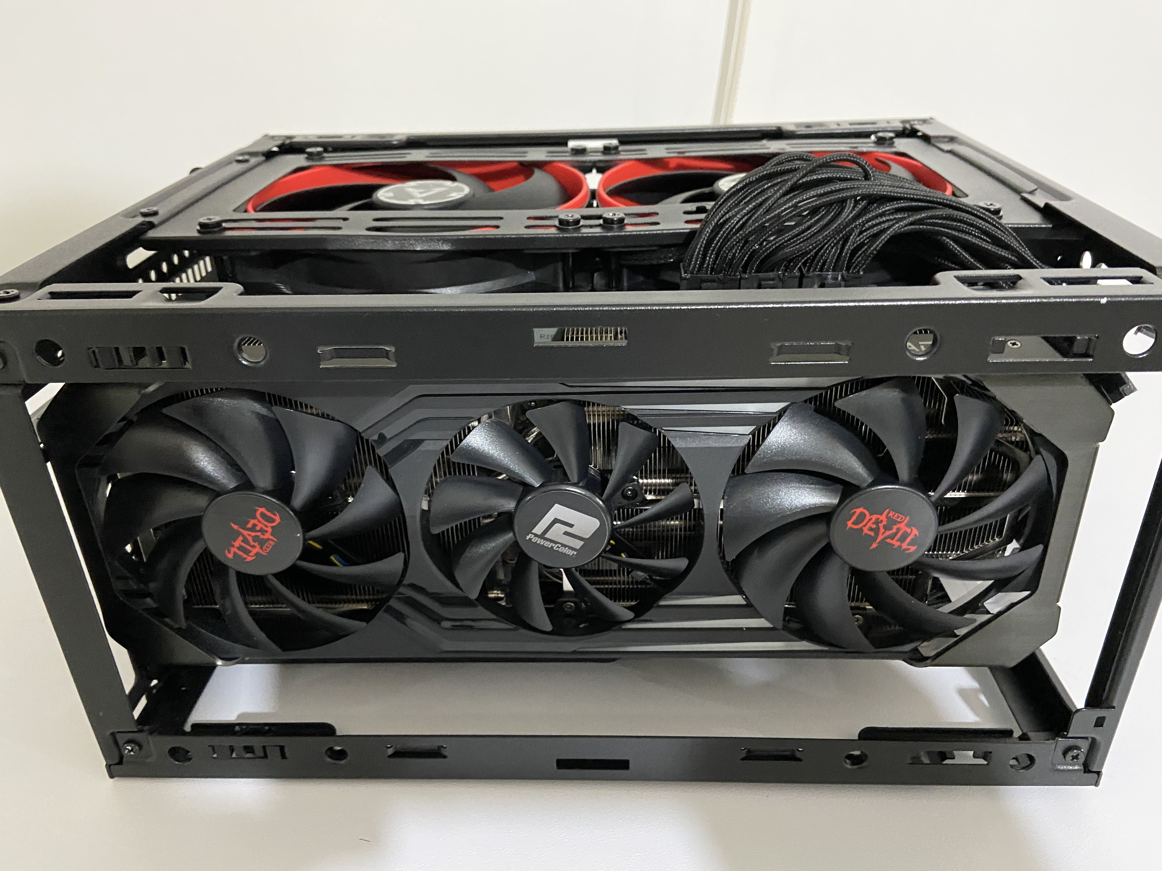

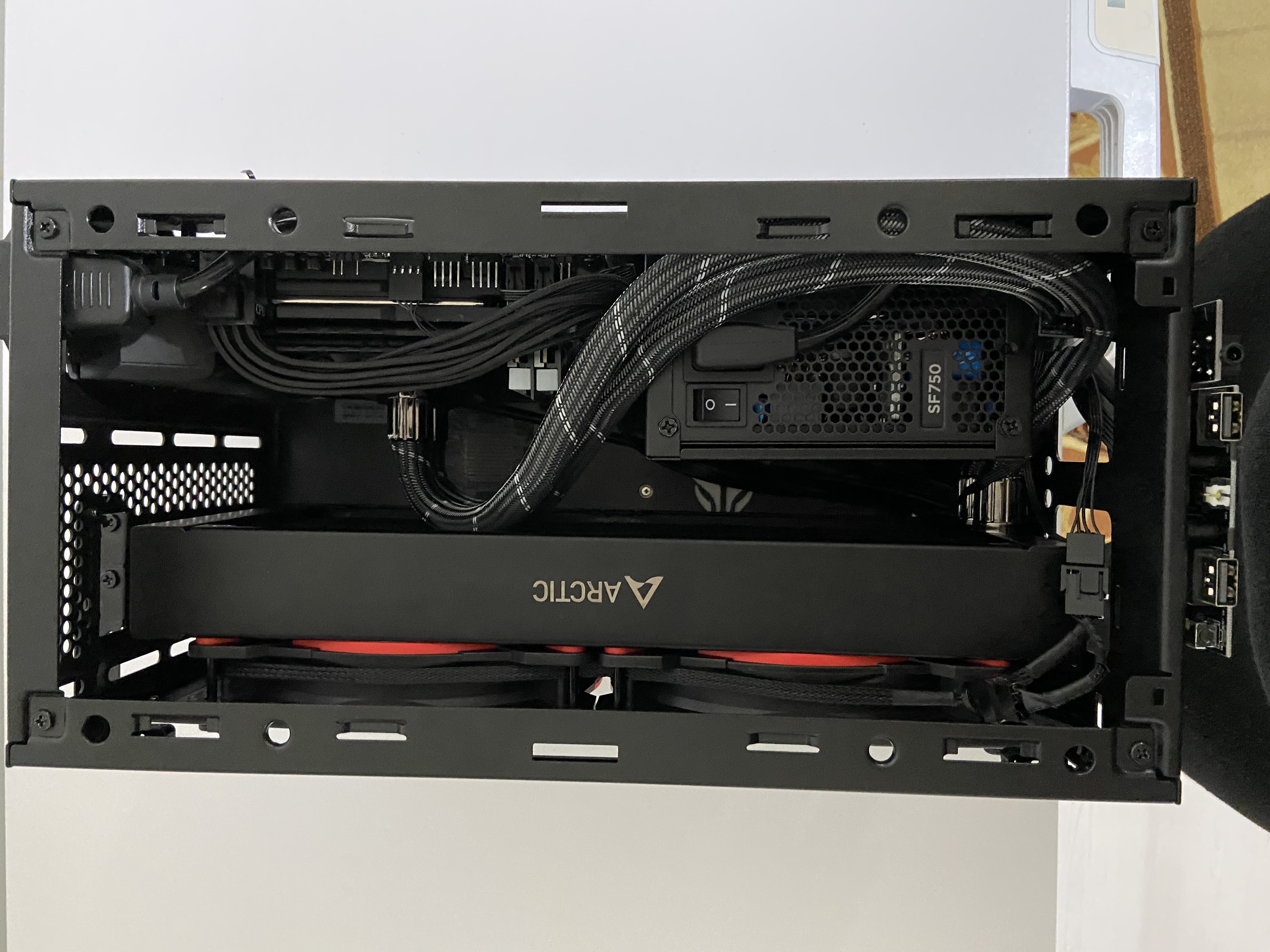

Aynen dediğiniz gibi üstelik ben SFF sisteme geçtim sıcaklıklar artık benim için daha önemli.
Sanırım forumdaki en güçlü sff sistemlerden biri oldu.
İşlemci: 10900kf
Anakart: msi z490i unify
Ram: gskill 2x8 3600 mhz cl 14
Soğutma: arctic liquid freezer ii 280 (2x140 p140 bionix fan takıldı)
Ekran kartı: red devil 6900xt
Kasa: colormaster nr200p ( üst fanlar arctic p120 bionix fanla değişti)
Psu: corsair sf750 platinum.
Ssd:2x 1tb samsung 970 evo plus.
< Bu mesaj bu kişi tarafından değiştirildi MALİ MÜŞAVİR -- 24 Nisan 2021; 22:58:56 >
Bu mesajda bahsedilenler: @sieger
4 yıl

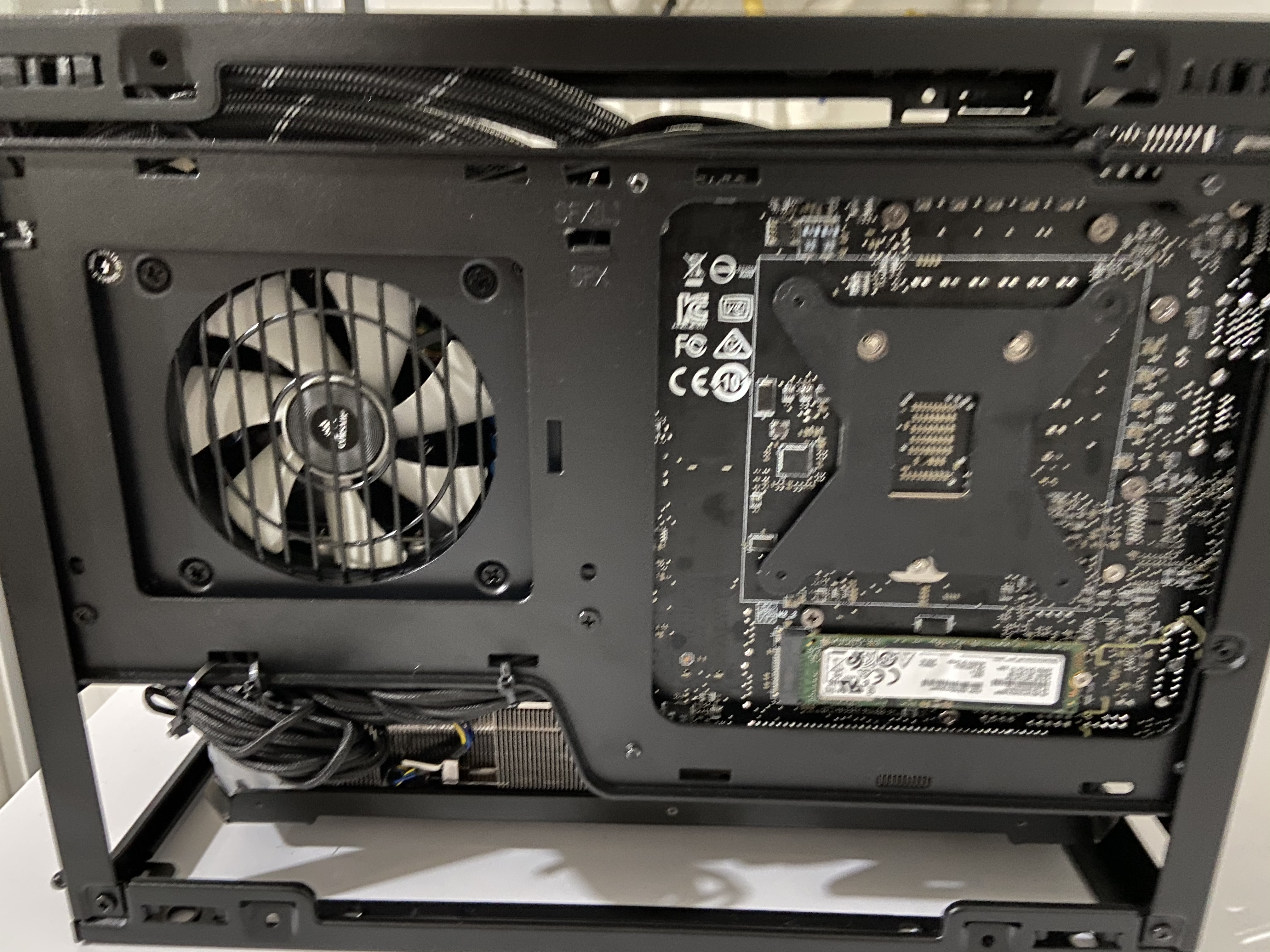

eline saglik hocam, sadece ramlar ve vrm cok isnir mi emin olamadim, onlar icin arkadan bi fan olsa mi ki? Ya da nasil isilar? Bi de bende de arctic freezer 420 var, fanlarini 3000rpm noctua ile degistirmistim loadedda 2 derece fark etti ve cok daha seslilerdi, kendi fanlarini geri taktim, arctic normalde kotu fanlar yaparken aio fanlari efsane. Sizde durum nasil test edebildiniz mi orjinalleri ile?
Bu mesajda bahsedilenler: @MALİ MÜŞAVİR
4 yıl

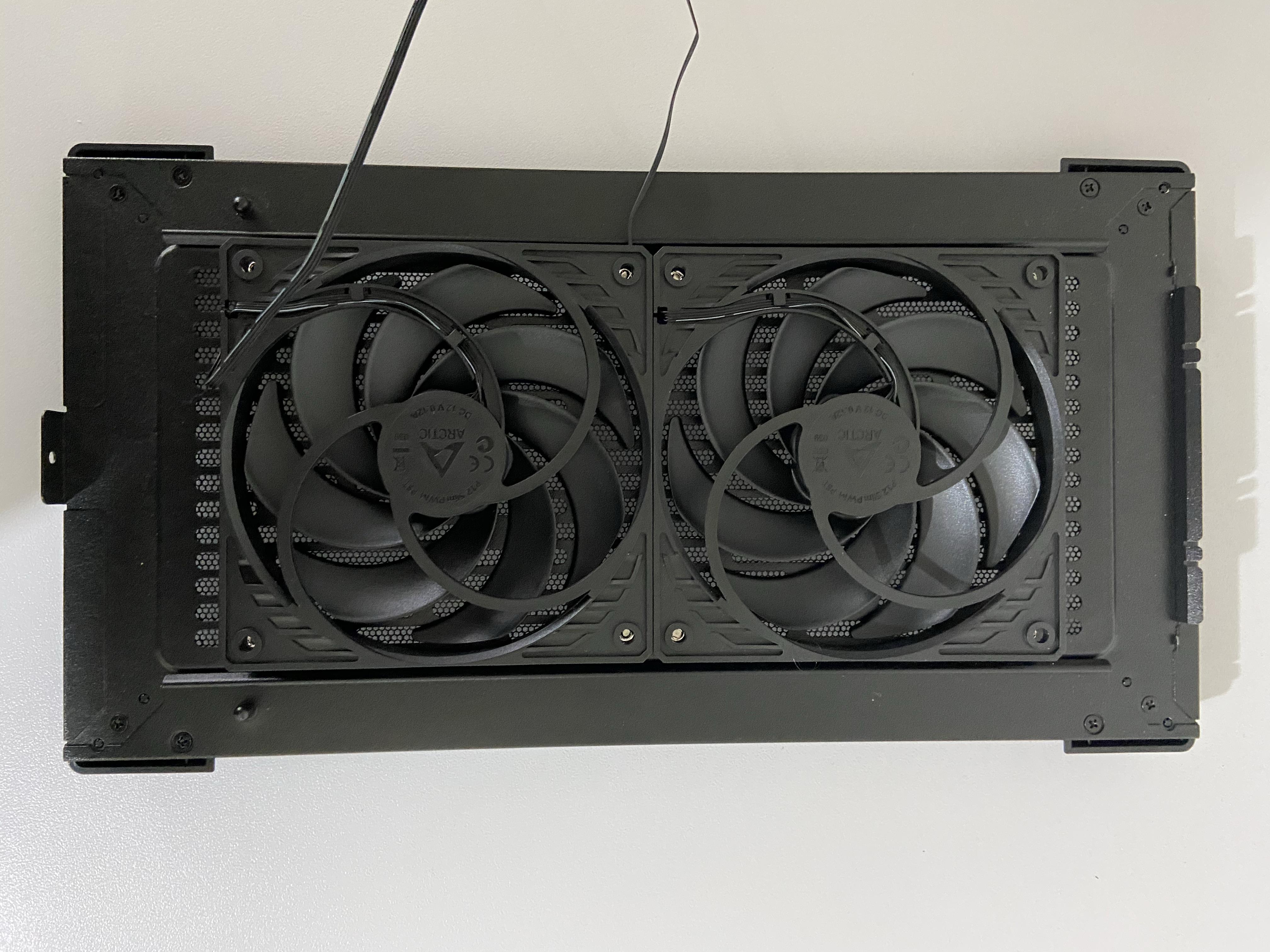

Radyatör 280 lik olunca arkaya fan sığmıyor. 92x92x15 lik fan bulmam lazım araştırmadayım. Orjinal fanıda p14 zaten arctic in ama ben bionix p140 la değiştirdim ses seviyesi aynı ama 2-3 derece sıcaklılarda etki etti.
En alta da yine arctic p120 slim fan taktım 2 adet.
Yukarda hwinfo bilgileri var ramler 35 dereceyi geçmiyor vrm ler 50 derece civarı.
4 yıl
Aynen aynen vrmyi etkilemis, ramler yine dusundugumden soguklar, ram testte zaten 40i gecmemeli. VRM de sorun yaratmaz ama, yine de guvenli seviyede, duzgun fan koyup hava akimini duzeltene kadar rahatca calisir, tekrar elinize saglik.

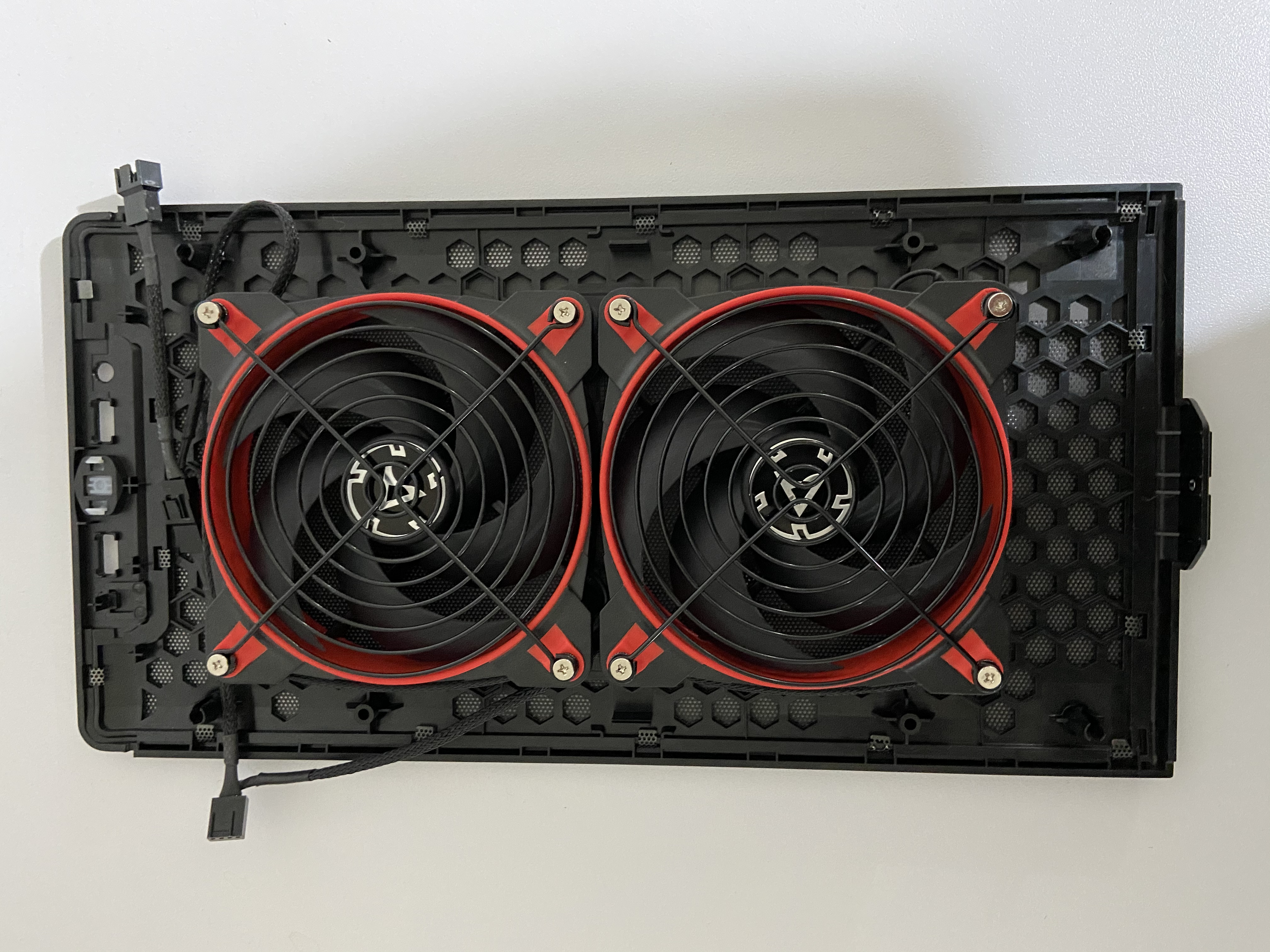

Teşekkürler hocam kasa küçük olunca ancak bu kadar oluyor. dediğim gibi arka egzoz a 92x92x15 lik fan takınca biraz daha etki edebilir.
Bu üsteki arctic bionix p120 ler
Bu da alttaki arctic p120 slim fanlar

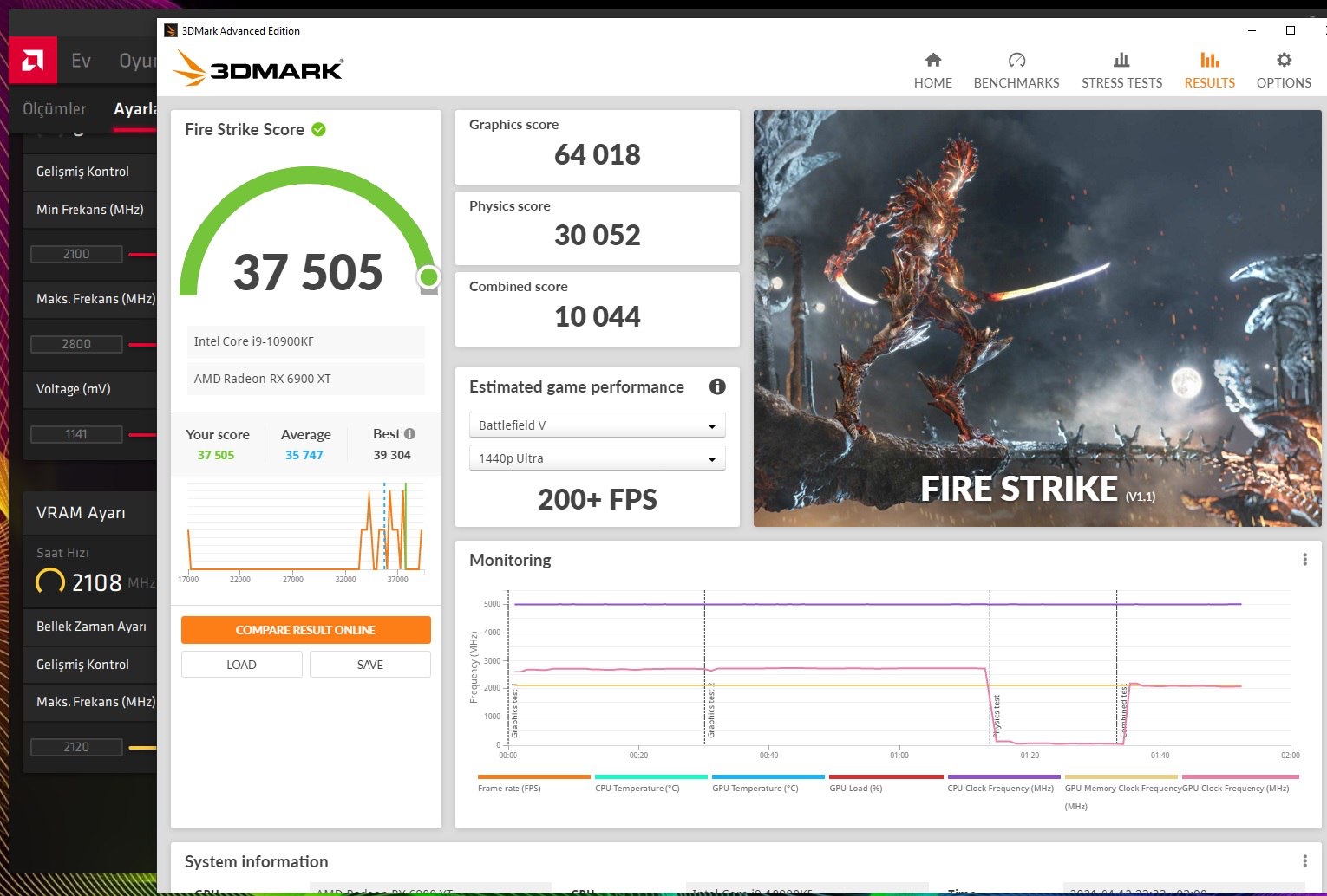

Hangi 6800xt bu grafik score nı alıyor imkansız.

A yok yok GPU icin oyle skor demiyorum baskan, yoksa lafi bile olmaz, oyun testlerinde ayni voltaj ve oc ye gelince min fps skorlari falan cok yakin, belki de o yuzden fiyat farklari da cok yok. Ben o yuzden su sogutma 6800xt lc denk getirince aramadim 6900xt. Yoksa daha iyi ya da ayni diyemem. NOT: simdi indiriyorum deneyim kac cikacak acaba merak ettim farki. Benim icin en onemli sey memory latency, bildigi mkadari ile aynilar, o yuzden baya tamamim :)
default hali alttaki imaji aldim, ama tabi cozemedigim bir sebeple x8 de calisiyor kart, x16 calistiramadim bir turlu, o yuzden duzgun oc de yapamadim, cozebilirsem denicem ocyi.
https://www.3dmark.com/search#advanced?test=fs%20P&cpuId=2615&gpuId=1348&gpuCount=0&deviceType=ALL&memoryChannels=0&country=&scoreType=overallScore&hofMode=false&showInvalidResults=false&freeParams=&minGpuCoreClock=&maxGpuCoreClock=&minGpuMemClock=&maxGpuMemClock=&minCpuClock=&maxCpuClock=
burada ayni donanimla alinanlar var, bendeki hayli dusuk, x16 yapmadan ne kadar yukseltebilirim bilmiyorum, daha hic oc denemedim, bi kez 2800yaptim core, onda direk ekran gitti, sonra biraktim, bakalim umarim donanimsal sorun yoktur. Baska boardla denicem yakinda. Tek avantajim yuk altinda bile 45dereceyi gecmiyor, agir testlerde 52maks gorebildim.
Elle biraz oynadim, stress testinde 99.9 haline bununla ulastim, heralde simdilik idare eder.

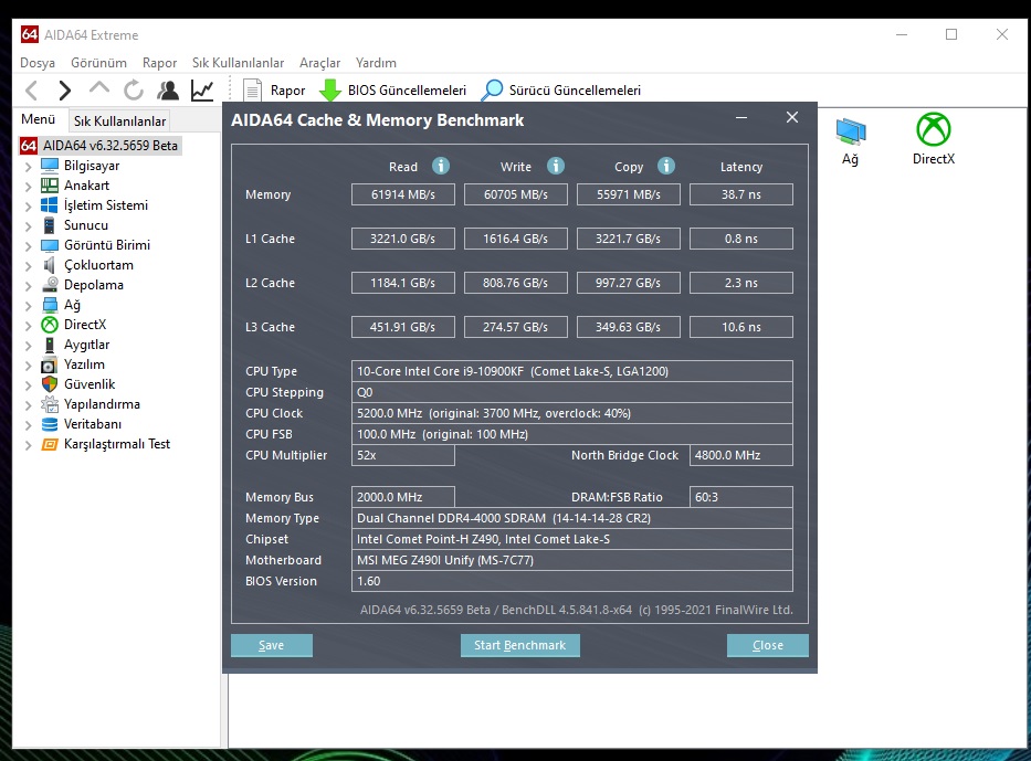

Gpu farki memory latencye bu kadar etki ediyor mu ? Suan kullandigim sistemde 10900kf 5.1/49 oclu 4000cl16 samsung b die ramler ile hayli yuksek memory latency aliyorum. Msi z590 anakarti geri verip asus z490 apex almayi dusunuyordum ama bu gecikmenin kaynagi 3060ti olabilir mi hocam ?
