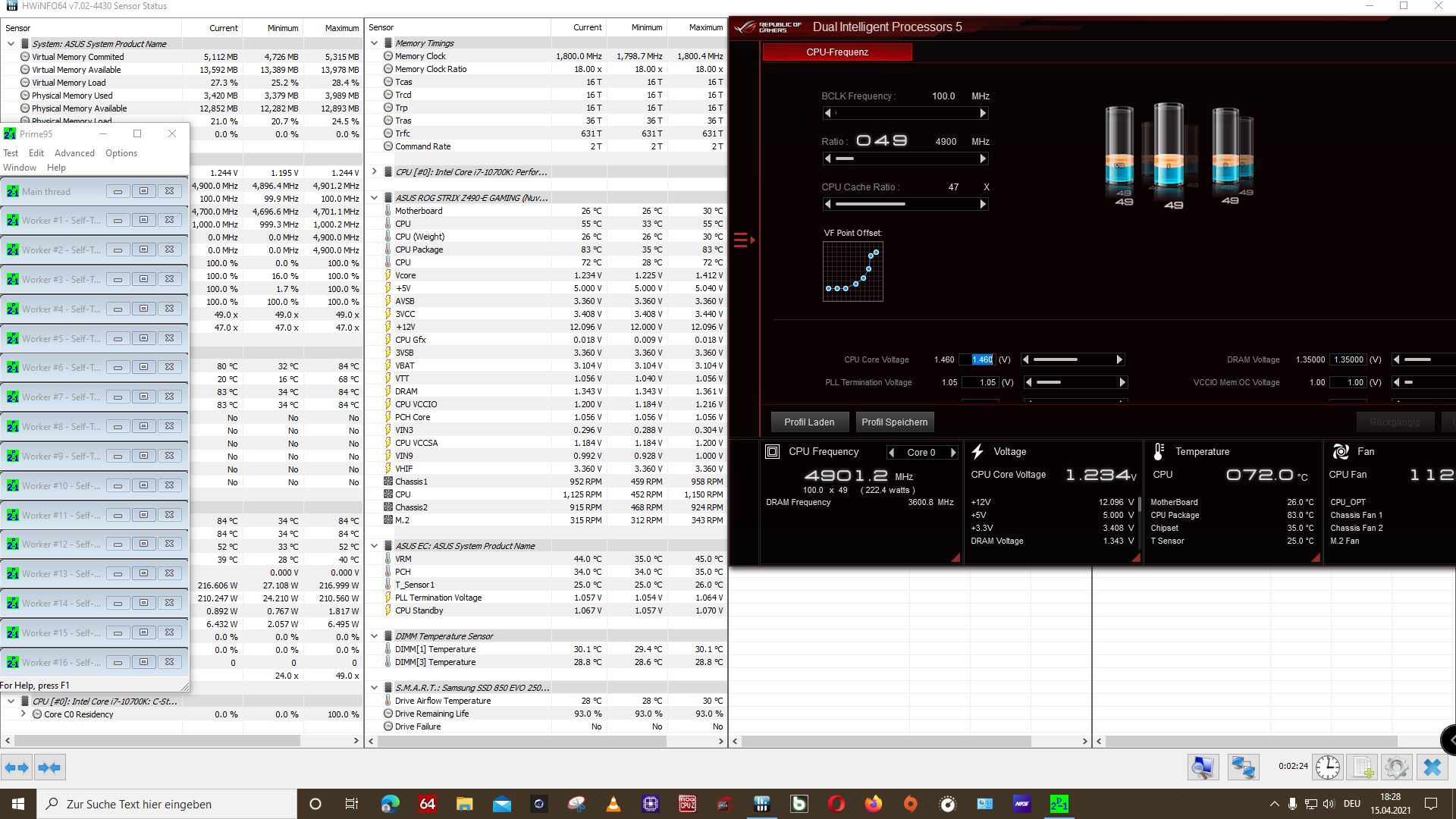

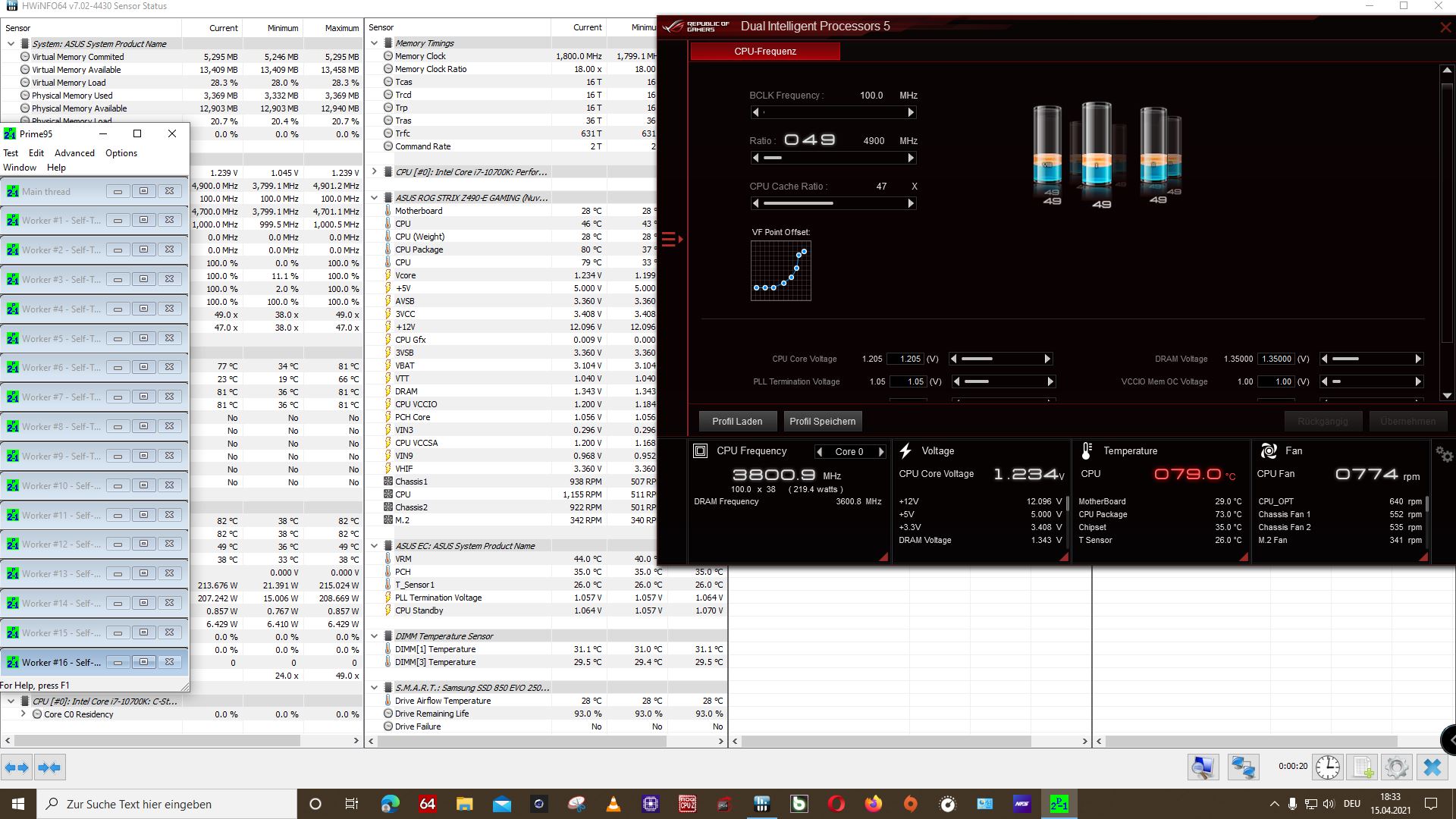

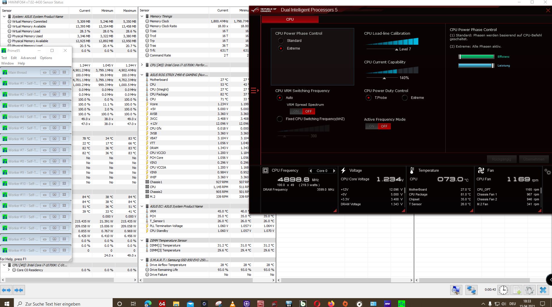

Bazı arkadaşlar özelden mesaj atıyor elimden geldiğince yardımcı olmaya çalisiyorum. Loadline calibration ayarlarını göre voltaj nasil verilir.
Bunu izah etmenin en kolay yolu 1 senelik deneyimlerimin sonucu olarak kendi sistemimdeki denemelerim üzerinden, bu konuyu bilmiyen arkadaşlar ile paylaşmak istiyorum. Her işlemcinin voltaj değerleri aynı değil siz kendiniz için en uygun voltaj değerini bulmaya çalişacaksiniz.
Elinizden geldiği kadar İşlemci hızı ile ring ratito arasinda Yerine göre 100 mhz yerine göre 200 mhz fark birakin. Bazi yerlerde ring ratito düşük tutmazsaniz işlemcinin cahce voltaji, işlemci için verilen değerden daha fazla voltaj istediğinde verdiğiniz voltaj yetersiz kalirsa sisteminiz donup kalir.
Asus load line calibration Hakkinda.
Level 1 ile Level 7 arasindaki farklar.
Anakart Asus Z490 E gaming. İşlemci 10700k
Level1 Biosdan verilen voltaj vcore 1.460 Yapilan test Prime95 avx testi ve yük altında çekilen vcore değeri 1.234 civarinda.
Level 7 Biosdan verilen voltaj vcore 1.205 Yapilan test Prime95 avx testi ve yük altında çekilen vcore değeri 1.234 civarinda.

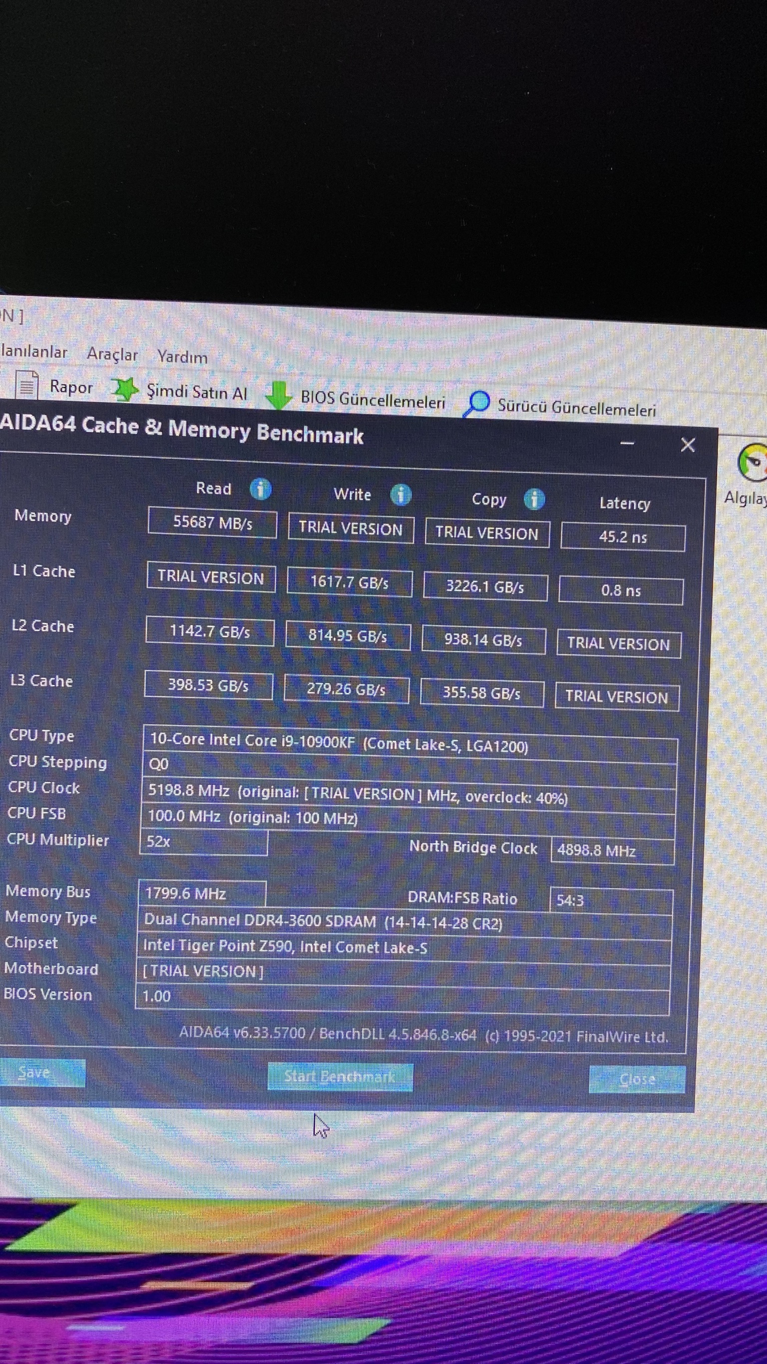

Bu gecikme değeri Z590 yüzünden mi böyle biyerlerde bir yanlış mı yapıyorum?
10900k 5.2 ring ratio 4.9, z590 gaming carbon, gskill b die ram ile
5 yıl (22213 mesaj)
Orijinalden alıntı: ufukf20
evet.
tabi cr2 olmasının da etkısı var. fakat cr1 yapsanız 43 e felan duser sanırım.
5 yıl (39317 mesaj)
z590 bile olsa 5.2 ghz işlemci ve 3600 cl14 için normal değil o değer.
10600kf stok 3600 cl16 ve z590'da 43.3ns çıktı bende.
