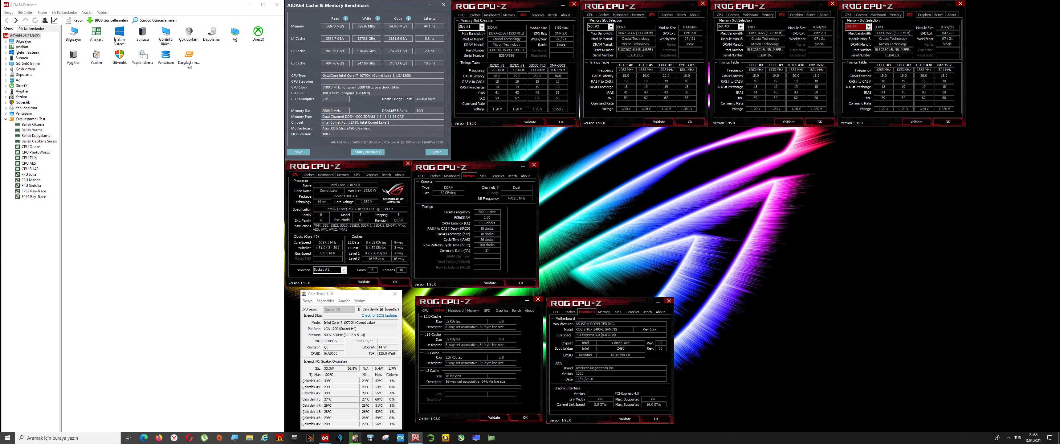

Benim değerler nasıl ?
Bu mesajda bahsedilenler: @acura07 , @sakiri , @Wilson Fisk , @No Way Out
5 yıl (3531 mesaj)
Orijinalden alıntı: SaLVaToRe_V
@acura07
@sakiri
@Wilson Fisk
@No Way Out
Ram değerleriniz gayet iyiye benziyor.

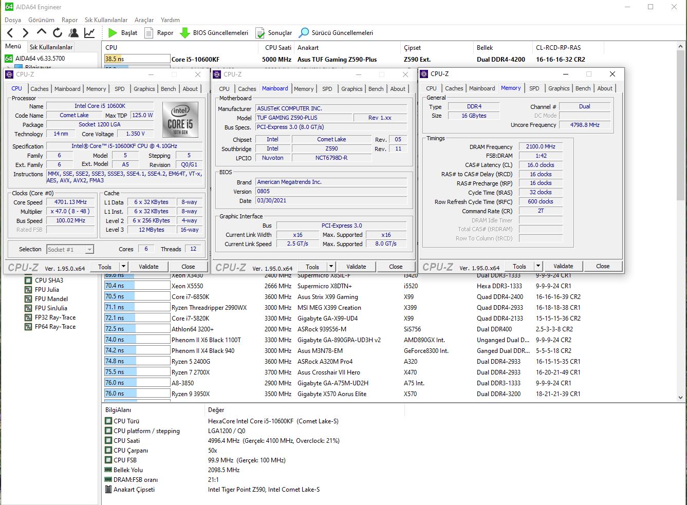

Bir ram değeride ben atayım az voltajla 4000 mhz de latency 38 e düşüyor ama günlük kullanım için 3800 yeter şimdilik.
< Bu mesaj bu kişi tarafından değiştirildi MALİ MÜŞAVİR -- 3 Nisan 2021; 22:31:7 >
5 yıl (3531 mesaj)
Orijinalden alıntı: MALİ MÜŞAVİR
Resim küçük boyutta kalmiş üstad. :)
5 yıl (8313 mesaj)
Düzelttim hocam.
Bu mesajda bahsedilenler: @sakiri
5 yıl (3531 mesaj)
Düzelttim hocam.
Sendeki işlemcinin sp değeri nedir. Verilen voltaja göre sp 90 üzeri görünüyor.

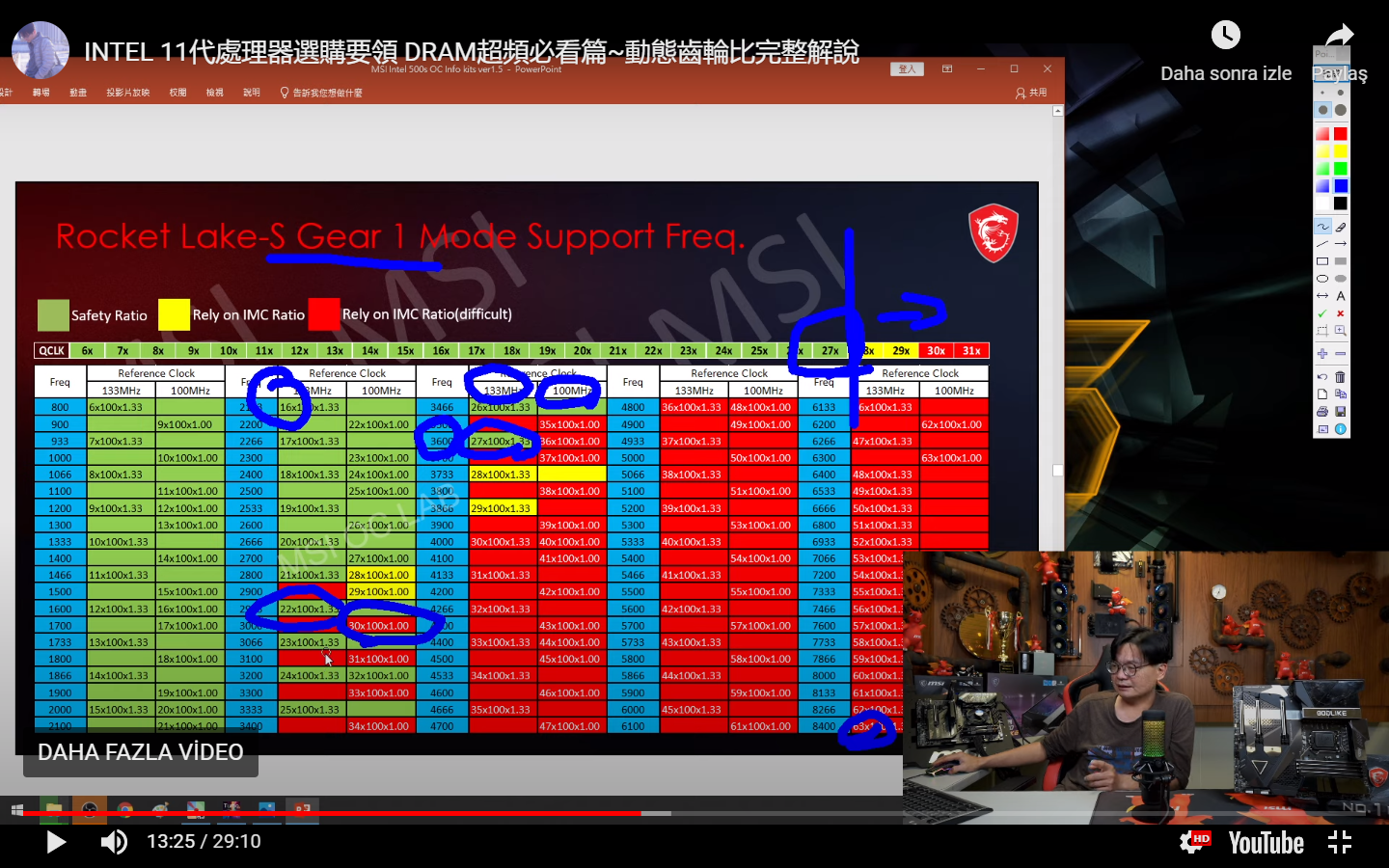

Üstad ,yukarda 100:100 100: 133 gibi bi şeyler yazmışsın.
Sağolsun, no way out'un attığı videoda da,eleman gear 1 için 3600 mhz ramde ,27x100x1,1,33 rami uygun/yeşil renk ile göstermişken aynı 3600 rami,36x100x1.00 şeklinde olanı ,kırmızı/uygun değil diye göstermiş. Bu ne demek .Aynı ram, nasıl 2 farklı şekilde olabiliyor. Bu rakamlar ne demek,neyi ifade ediyor.
