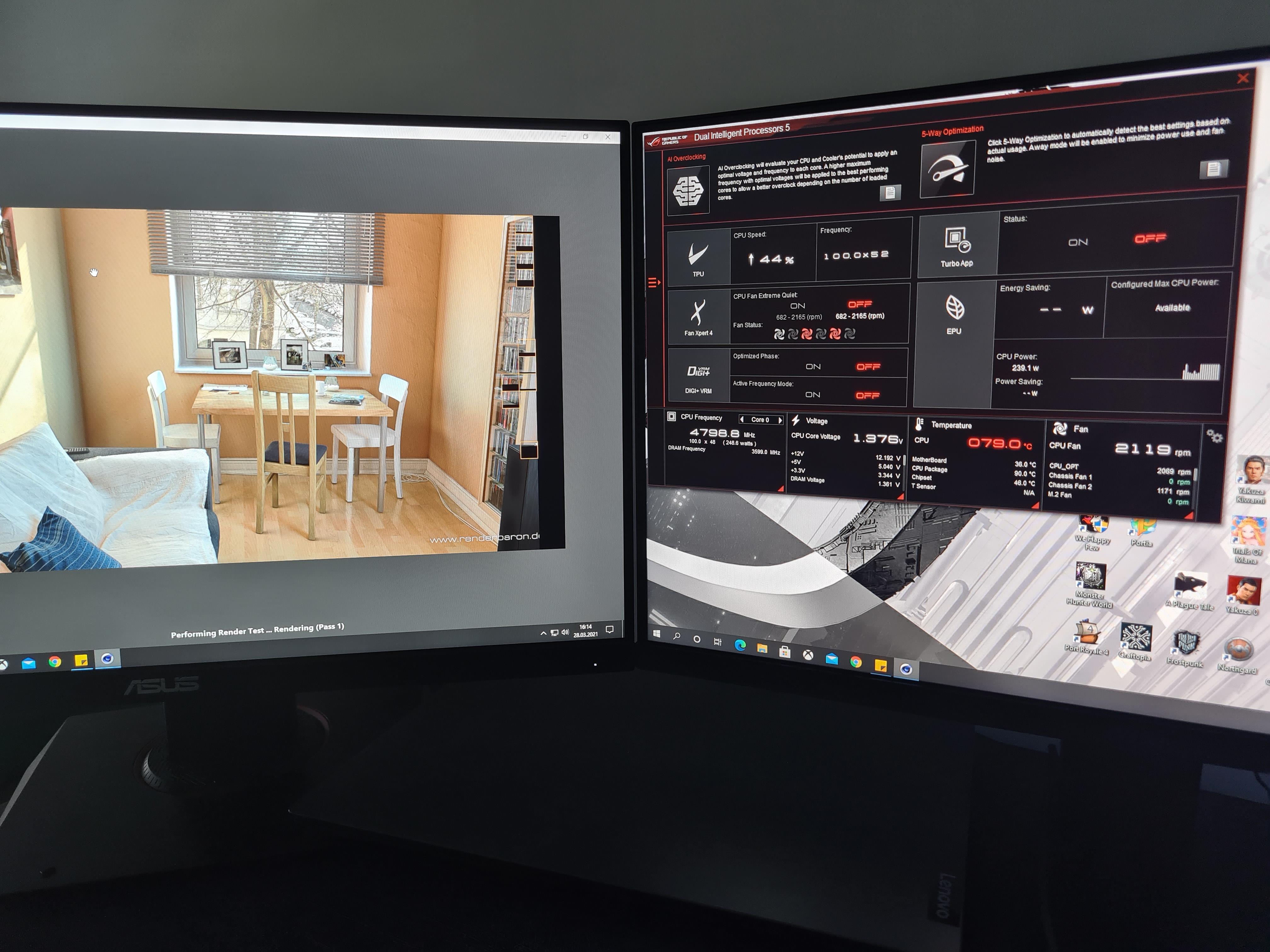

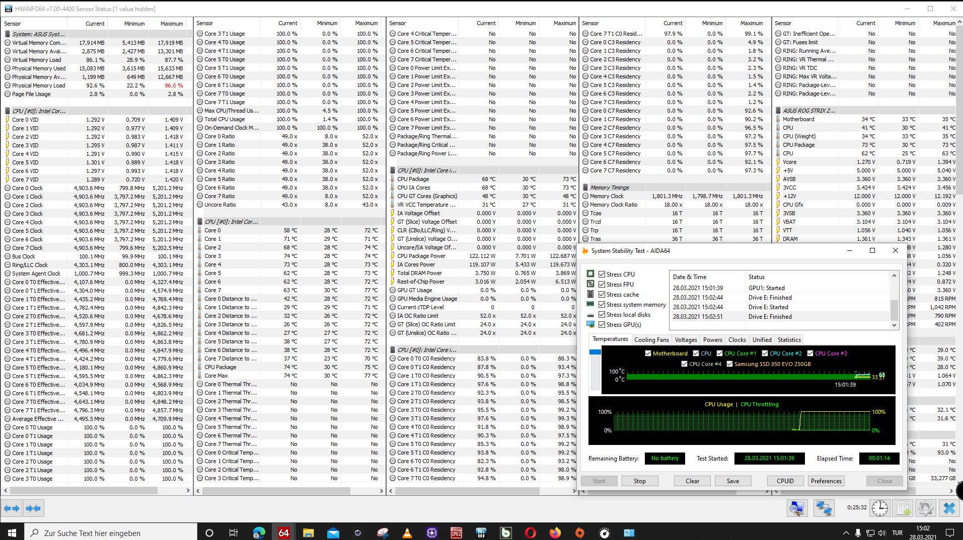

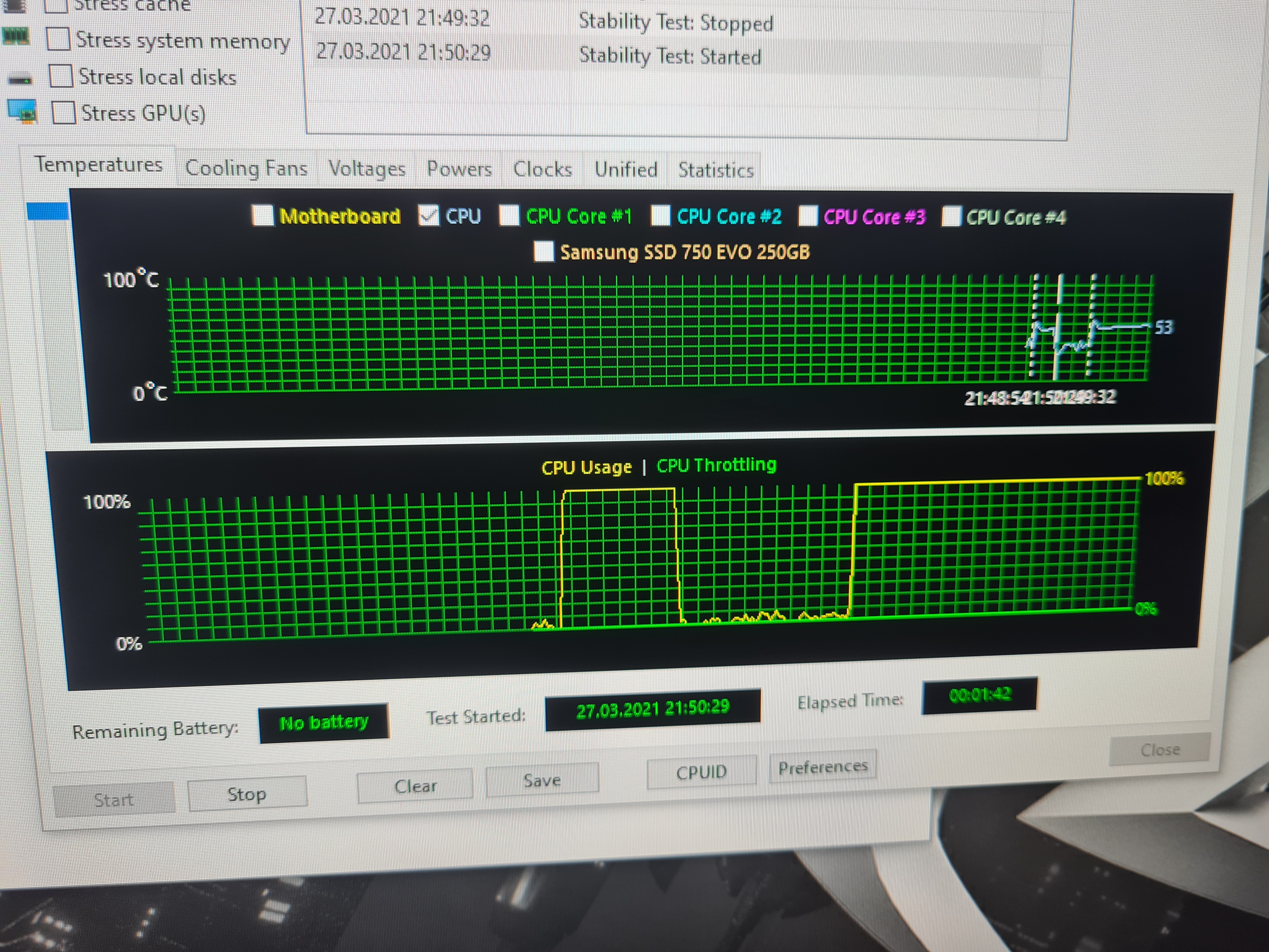

Arkadaşlar 10850k işlemcim var, ısı ve voltajı resim olarak aşağıya ekliyorum, stock halde boyle calisiyor aida64 testinde.
Overclocktan pek anlamiyorum, çok getirisi olur mu yaparsam? Yada islemci musait mi o.c. yapmaya?

getirisi icin https://forum.donanimhaber.com/islemci-ve-ram-oc-hakkinda-notlar--147912876 bu postun sonundaki grafiklere bakmaniz yeterli.
intel overclock cok kolaydir,
  • llc flat
  • voltaji 1.35e alin
  • uncore max
  • core ne kadar atarsa
  • bootable linpackle test (80in altinda kalsin sicaklik)
bitti.

Oc yapmasanızda 4.8ghz 1.200v de çalışır mesela adaptive ile eksi vererek yada elle girerek voltajı düşürün derim bende 10850k yok ama aynı işlemciler genelde deneyin 1.200v civarını.

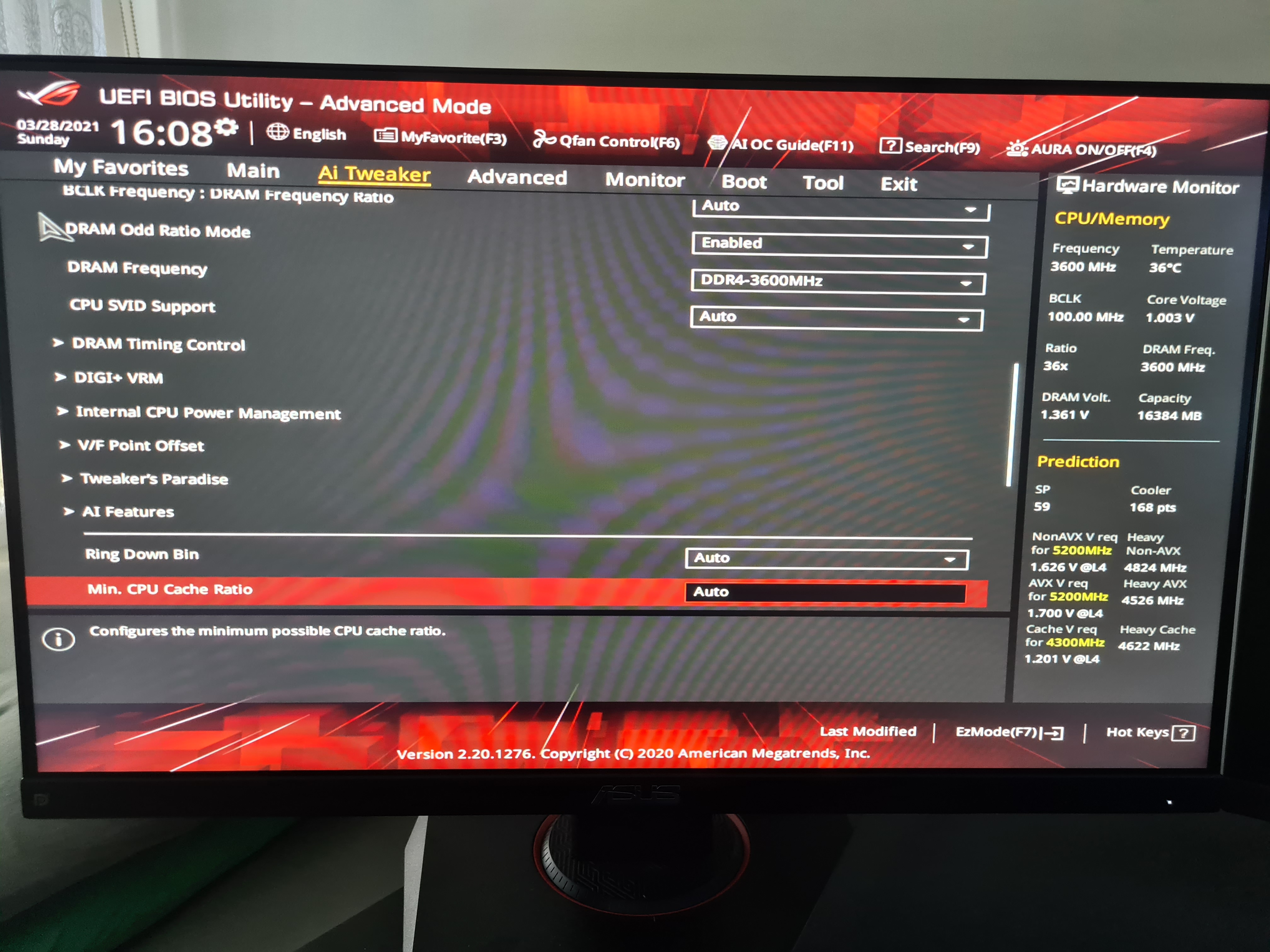

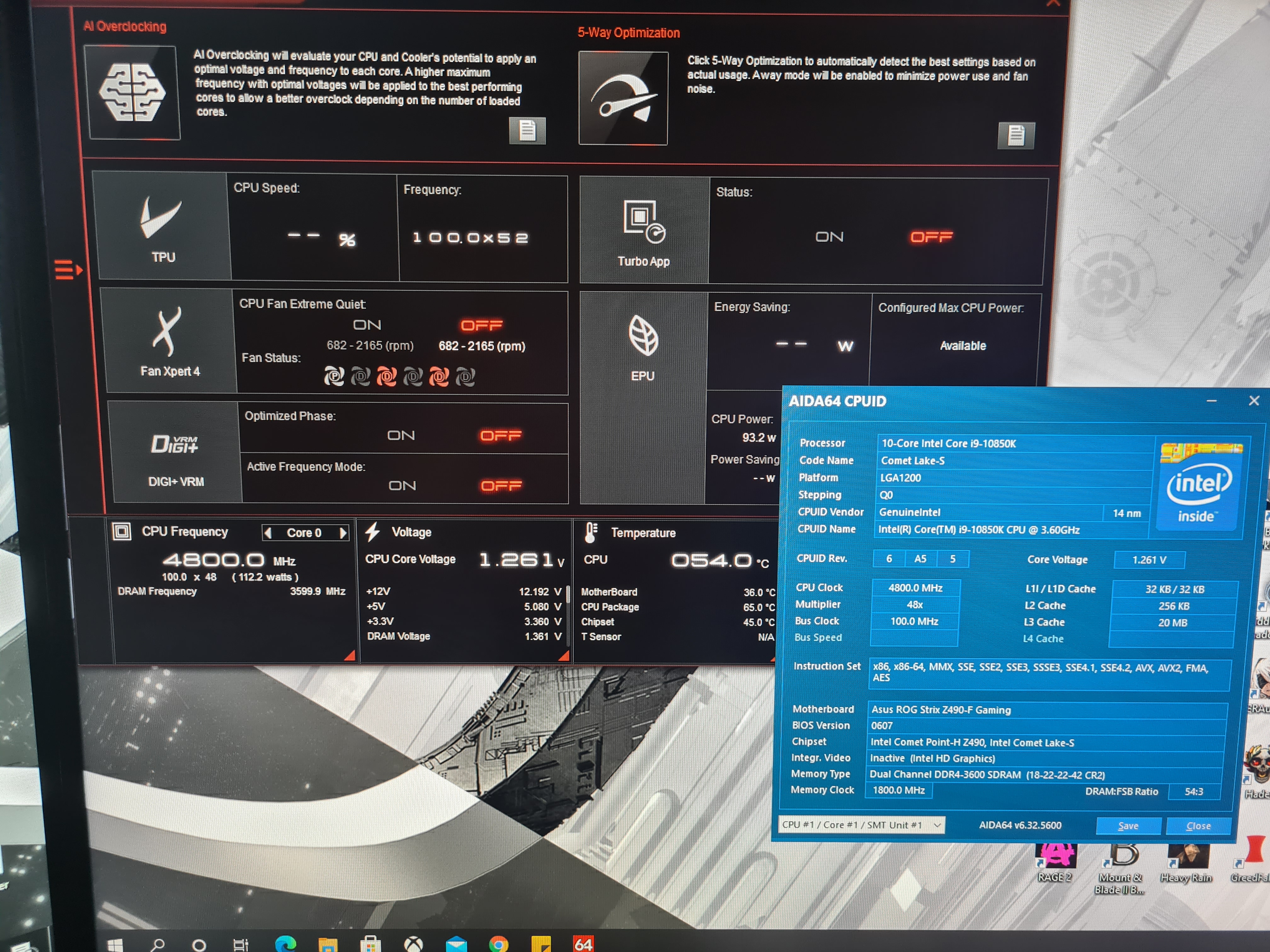

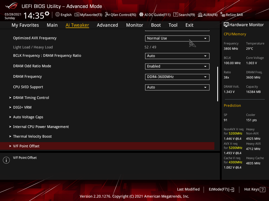

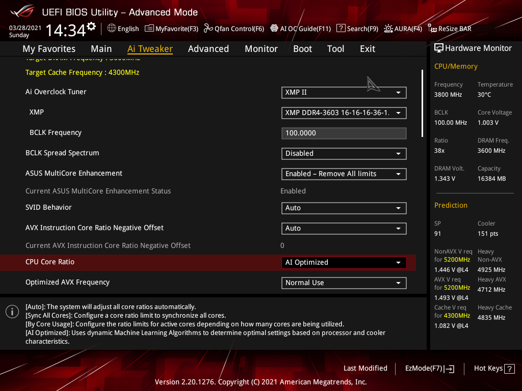

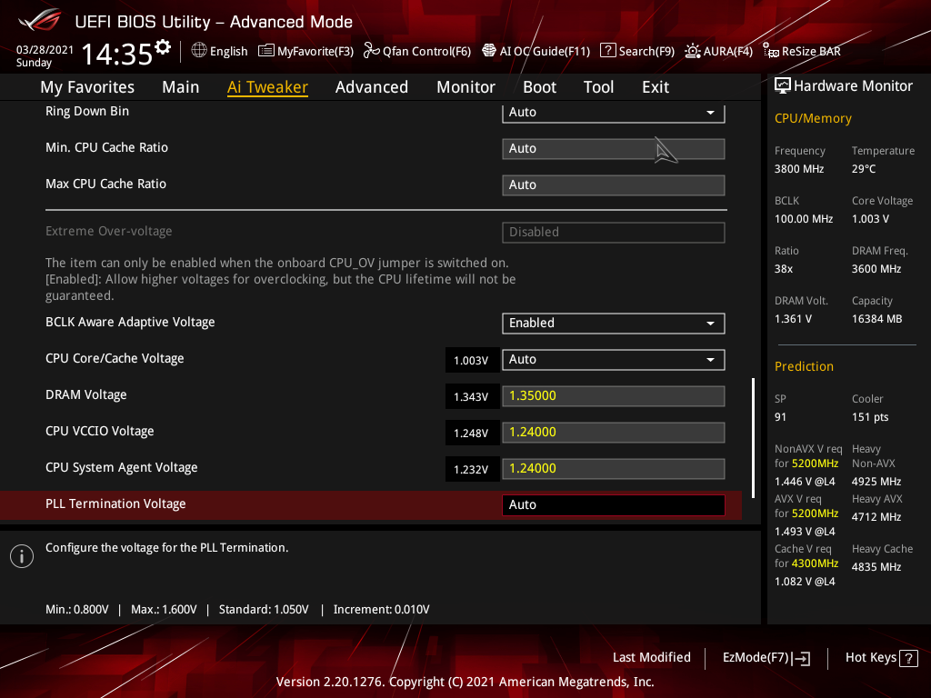

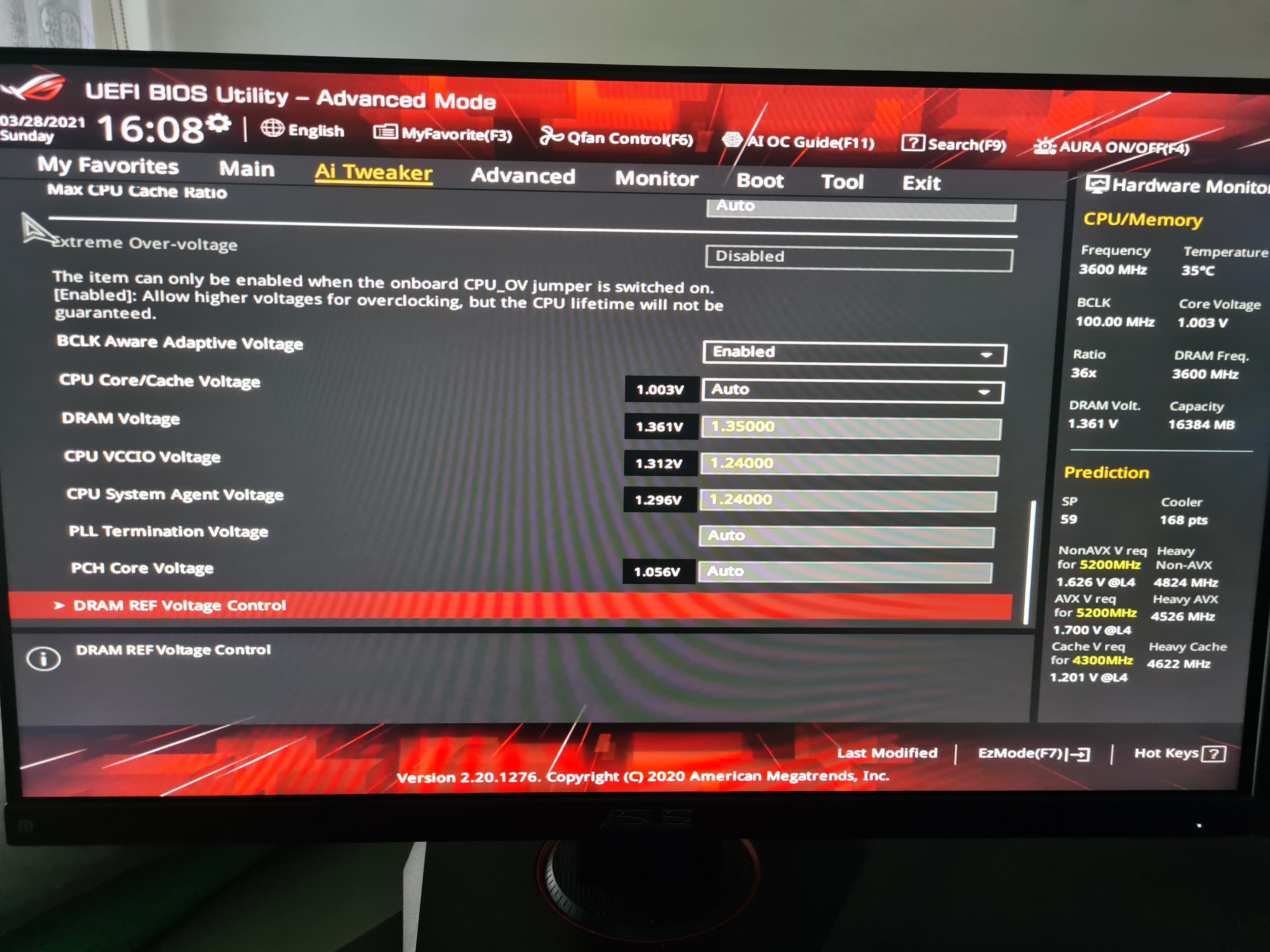

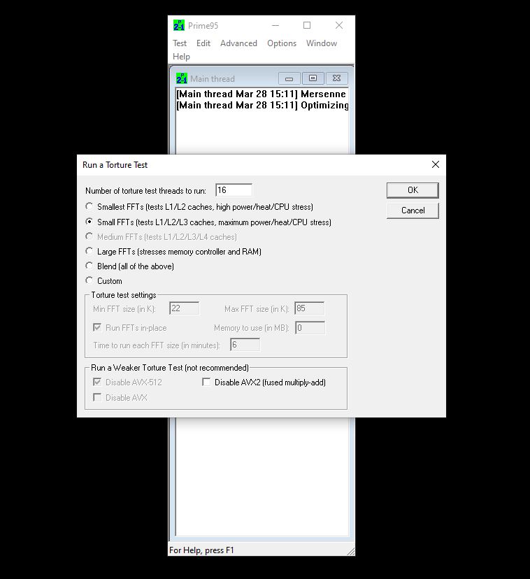

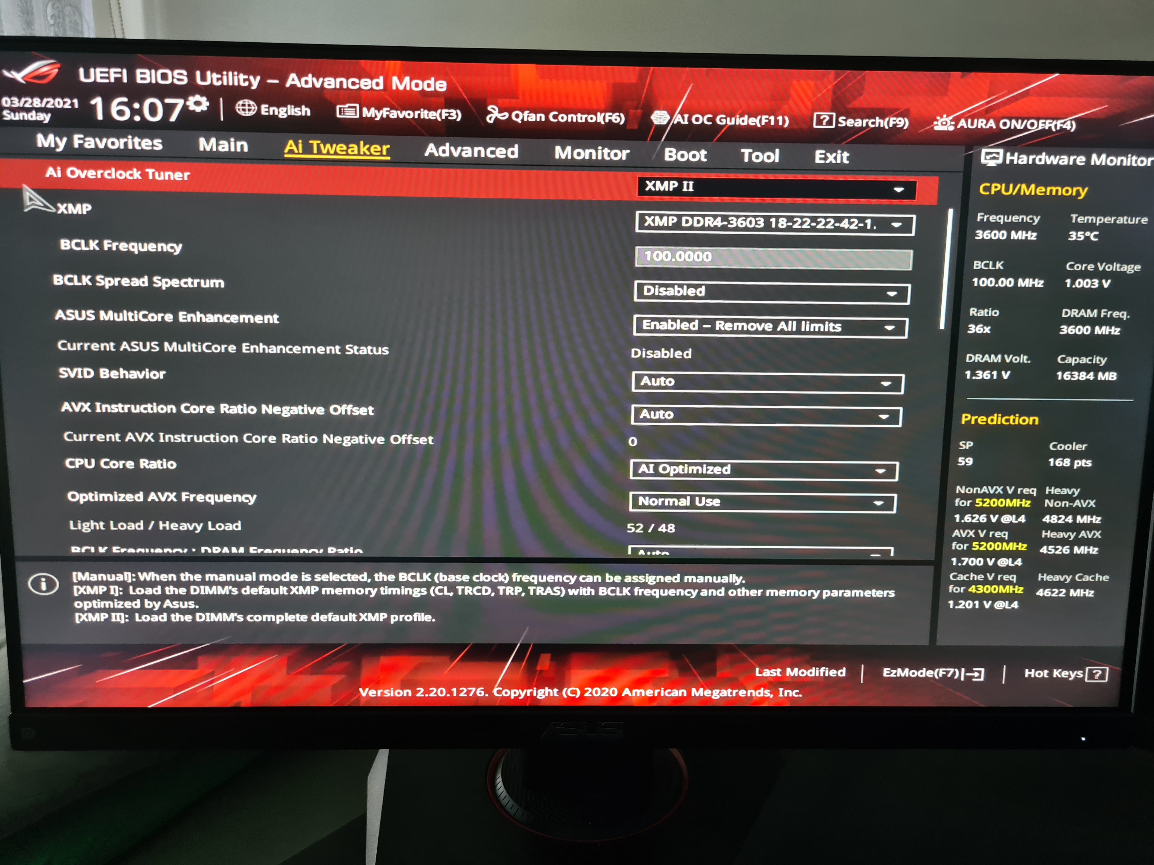

Birincisi asus bios sürümünü güncellemelisin.
İkinci konu Sistemindeki soğutucu modelini belirtmemissin.
Overclock yapmak istiyorsun.
Kullandığın anakart modeli senin için en stabil voltaji bios ekranında belirtiyor.
Prime95 gibi ağır testlerde en stabil voltaj için değerleri yüksek tutmalisin.
Aida64 yada günlük kullanimda oyunlar için diyorum. Az daha düşük voltaj ile mavi ekran almadan yoluna devam edebilirsin.
Digi+Vrm Level4 olsun.
Bios ayarları resimlerde görüldüğü şekilde yapıp kaydet. Ekran görüntüsünüde paylasirsan işlemcinin çektiği voltaj değerini öğrenmiş oluruz.
Aşağıdaki resimlerde görüldüğü gibi işlemcinin otomatik voltaj ile ne kadar güç çektiğini öğrendikten sonra manuel olarak bu voltaj değerlerini azaltarak en stabil olan voltaj değerini bulmalisin.
< Bu mesaj bu kişi tarafından değiştirildi sakiri -- 28 Mart 2021; 15:15:11 >
4 yıl

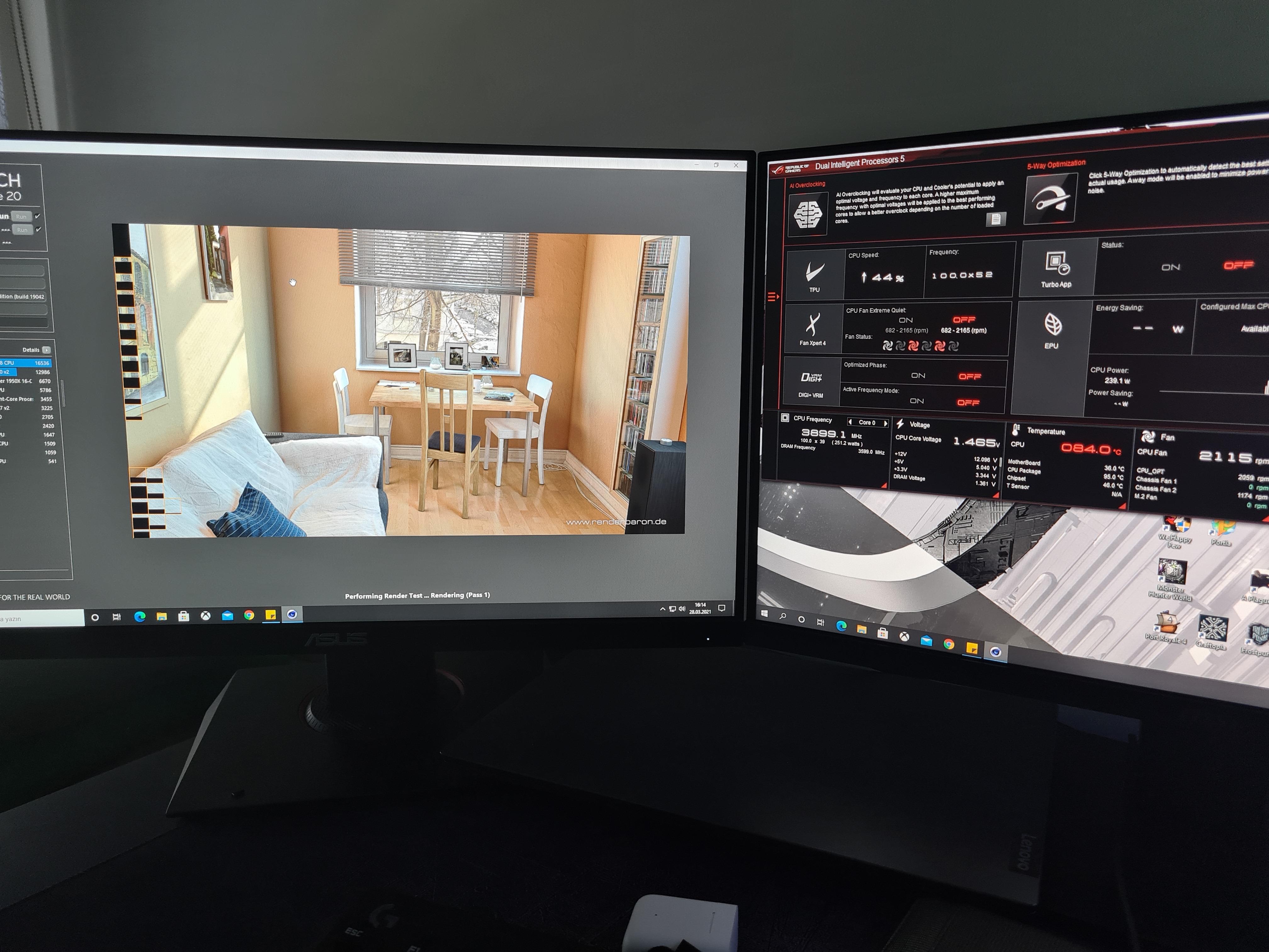

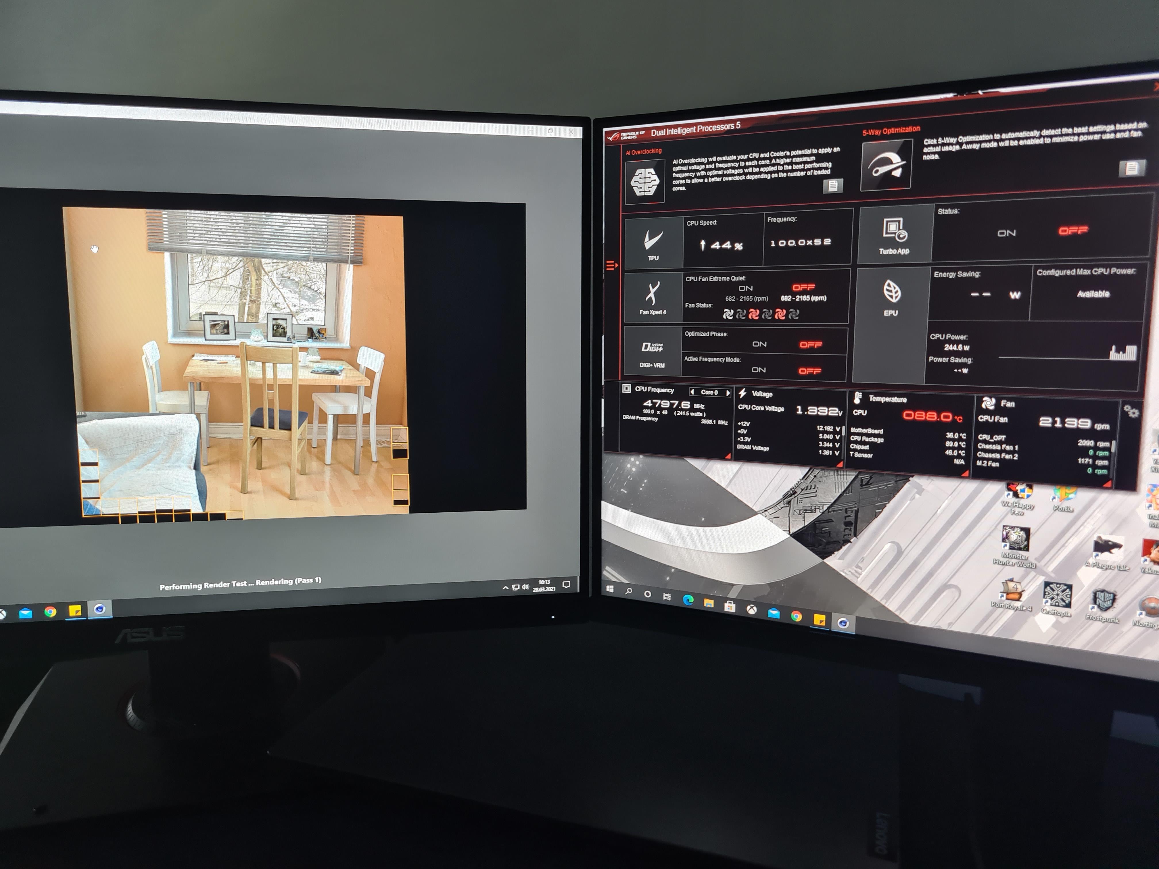

< Resime gitmek için tıklayın > < Resime gitmek için tıklayın > < Resime gitmek için tıklayın > < Resime gitmek için tıklayın > < Resime gitmek için tıklayın > < Resime gitmek için tıklayın >
Silverstone PF360 kullanıyorum. Çok anlamadığım için çektiğim herşeyi attım kusura bakmayın :)

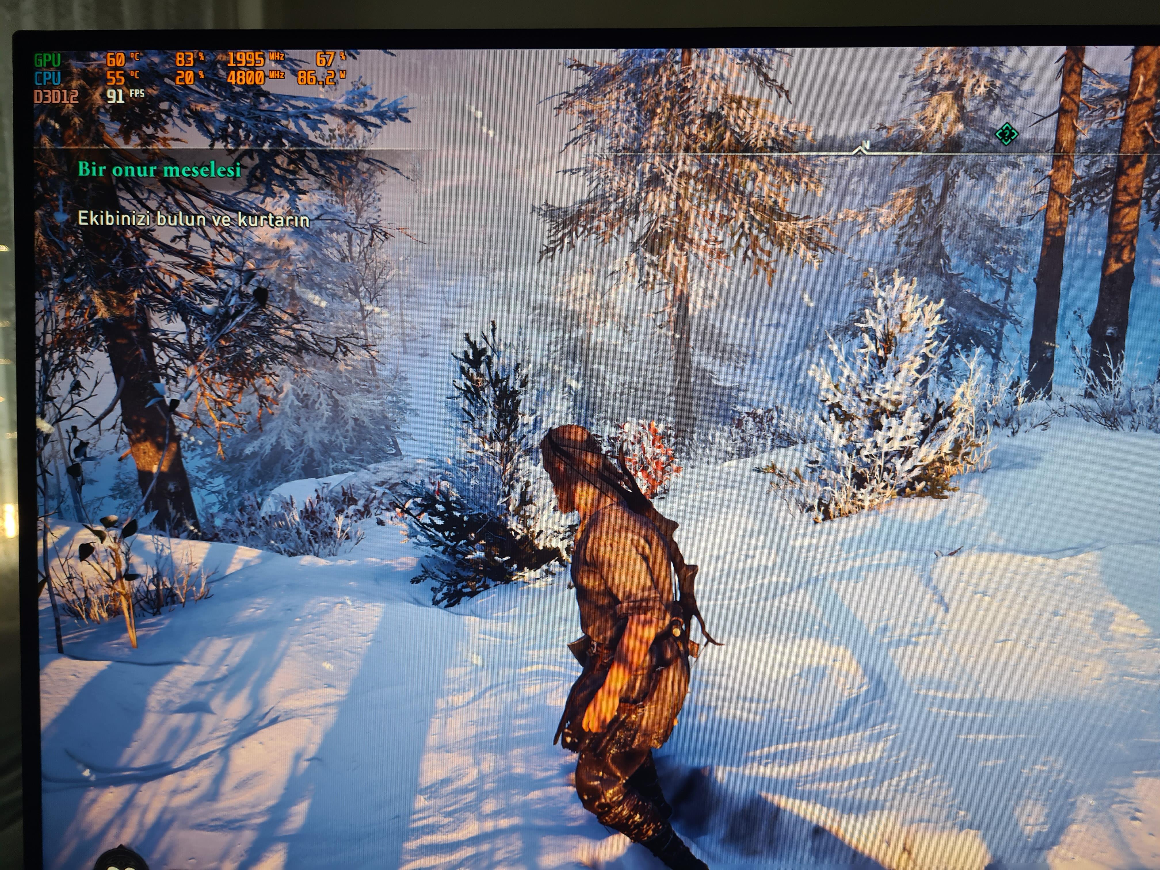

Işlemci 1.46v çekti testte. Oyunda kısmen ısı 3 derece düştü gibi birsey oldu
