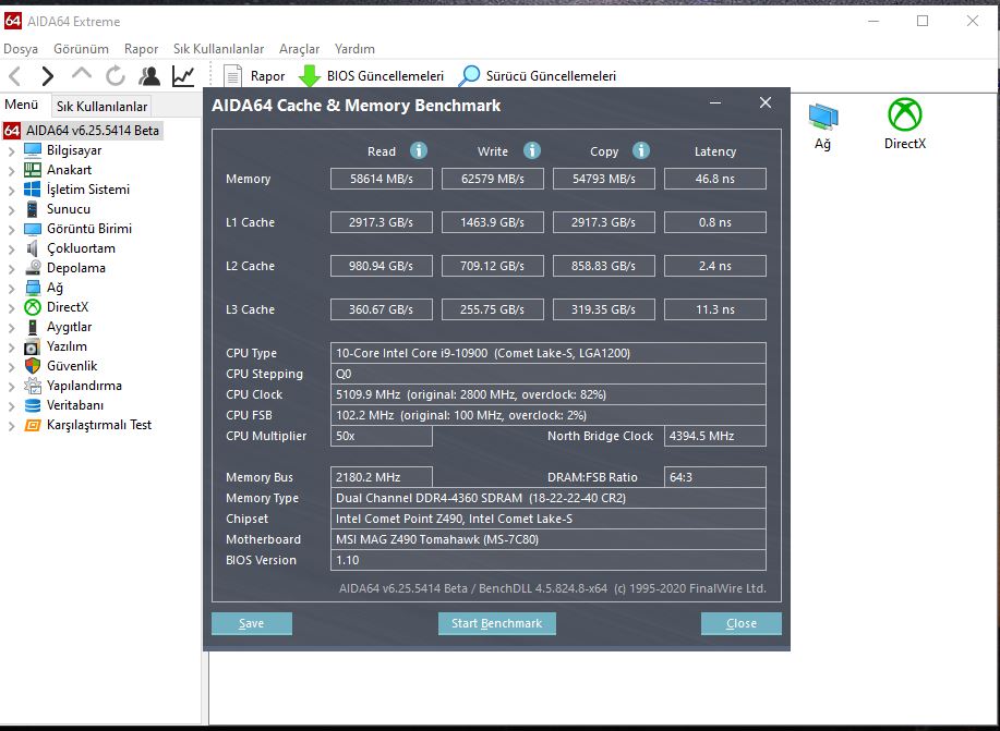

Title : oldboy86’s 10900 NON-K (forever)
İslemci : i9 10900 non-k
Anakart : Z490 Tomahawk
Cooler : Dark Rock 4 Pro
Ram : Gskill Trident Z Neo 3600mhz C16 (hynix)
100 BCLK ile 1.20v 5.200mhz TVB
DDR4 4266Mhz CL18 1.41V (subtiming tweakli)
102.25 BCLK ile 1.225v 5.317Mhz TVB
DDR4 4350Mhz CL18 1.41V (subtiming tweakli)

Süper değerler hocam elinizdeki ramler gtznc kodlu 3600 cl 16 18 18 39 timinge sahip 16 gb lik versiyon mu bende de bu ramler var ama denemedim hiç o değerleri
Bu mesajda bahsedilenler: @Oldboy86
F4-3600C16D-16GTZNC
yalnız 16-18-18-39 değil 16-19-19-39
Subtiminglerle de oynadım yalnız ben bu skoru almak için. Kaya gibi sağlam ama ayarlar.

Sakiri'nin ramler SAMSUNG B-DIE. Sonuna kadar kullanmış potansiyelini.
4300Mhz CL15 nedir ya hahahahhaha
< Bu mesaj bu kişi tarafından değiştirildi Oldboy86 -- 3 Ağustos 2020; 23:50:19 >
Bu mesajda bahsedilenler: @sakiri @_İZ BIRAKAN_

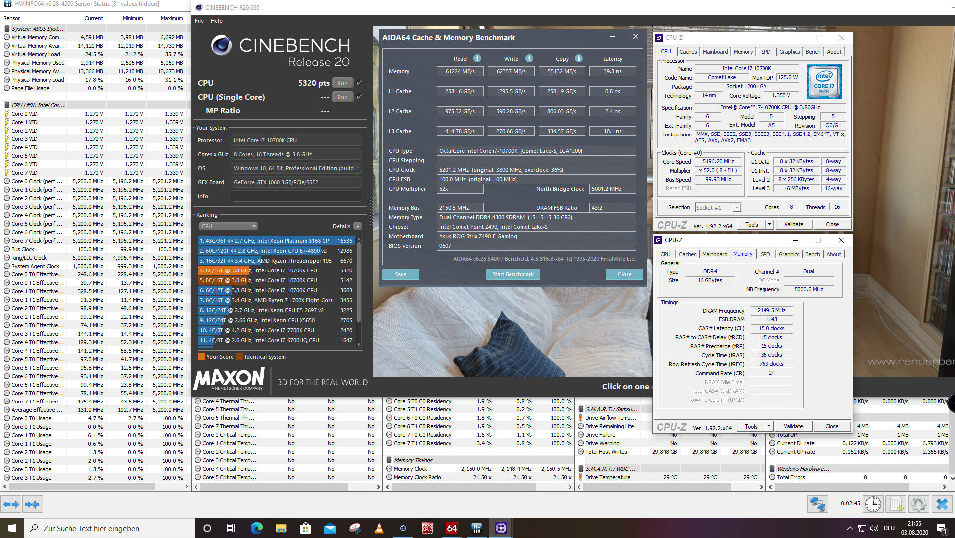

Orijinalden alıntı: Oldboy86
Anakarti autoya aliyom sadece 4300 mhz yapiyom birde voltaj gerisini anakart ayarliyor.

Orijinalden alıntı: sakiri
Ayarlarla oynasam farkli seyler yasanabilir.
Alıntıları Göster
auto da olsa o hızda cl15-15-15 nedir abi
nasıl ram var sende? :D
Alıntıları Göster
Bu gazla cl14 yaparim.
Samsung b.die ile
Belkide işlemci ve chipsetin farki vardir.
Test falan bisey yapmadim sadece skor aldim.
B-Die farkını konuşturuyor
Elinide Apex Board ile ramler için aktif soğutma olsa 35ns lere iner bence.

10700K
ASUS Z490-F STRIX GAMING
DARK ROCK PRO 4
GSKILL TRIDENT Z 16GB CL14 3200MHZ RAM (B-DIE) XMP II (Ryzen kullanırken subtimings ile 3900 Mhz CL17 görüyordu, Intel'de gerek duymadım.)
MAX :
5.0 GHZ - 1.37 VOLTAJ - LLC 5
GÜNLÜK KULLANIM
4.8 GHZ - 1.235 VOLTAJ - LLC 4
