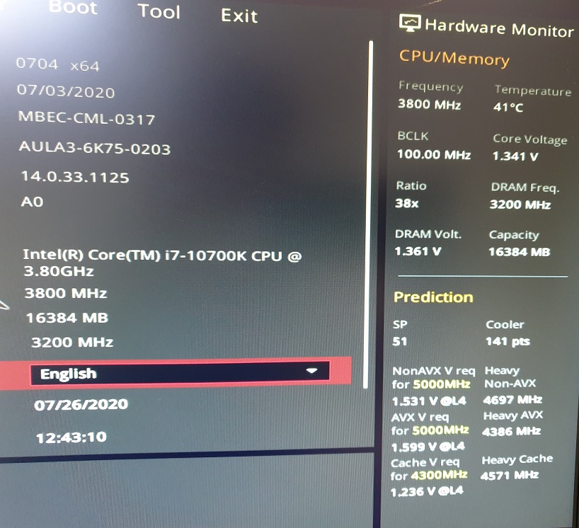

Bende tartışmalar üzerine 1.34 voltaj - 5.0 Ghz - LLC5 - Ring 47 denedim anlık 93 derece gördü C20'de.
Bu ne saçmalıktır anlamadım Değiştirme hakkım olsa değiştiririm, kafama takıldı şimdi
Sağ altta 5000 Ghz için 1.344 istiyormuş sizde. Bende 1.531 istiyor BIOS'da hahahaaa
Takoz işlemci aldık yani, ben bunu değiştirmesini bilirim.
Ayni model İşlemciler arasinda bu kadar fark olmasi normal degil.

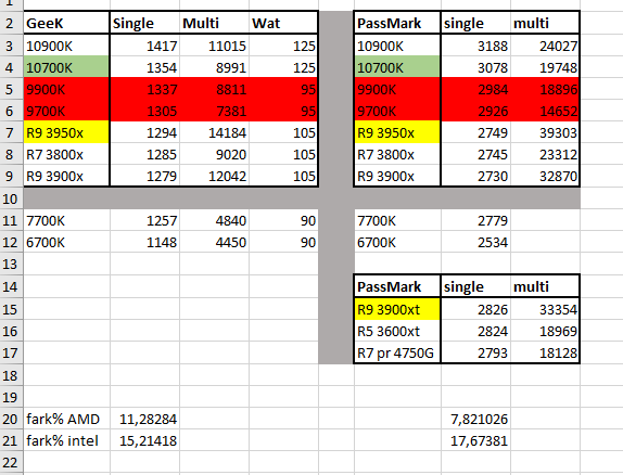

bugün tam 2saat oturup benchmark testlerine cpu chartlara, sahibinden,vatan,hepsiburda,itopya gibi sitelerden fiyat araştırdım çıkardığım sonuç şu
şu anda ALINABİLECEK en ideal ürün 10700k .... AMD R9 3950x, falan sadece işlemci 6000 TL üstü fiyatı var YUHHHHHHH!!!
10700K 3300 TL, 9900K 4000 TL Ohaaaaa benchmarklarda single ve multi coreda 10700k daha iyi oysaa :D nasıl bir piyasa buu?
AMD tarafında en ideali 3900x onunda single core performansı 10700k nın çok altında (bende 6700k var ona kıyasla tabiki arada uçurum yok yoksa )
ben eski nesil oyun oynadığım için bana single core performans lazım, sonuçta hergun yeni çıkan oyunları oynamıyorum cogunlukla mmorpg oynadığım için oyun değişikliği 5-10 yılda bir oluyor benim için kendi kullanımıma göre en ideali 10700k
iyi bir wifi ve bluetooth destekli atx bir anakart ile 10700k+anakart 5000-5500 fiyat aralıginda
en geç 2 ay içerisinde yenilemeyi düşünüyorum umarım piyasa uçmaz
herekese iyi forumlar
Karsılastırmanız tam dogru degil Dunya sadece ve sadece Oyun ustunde dönmüyor.
Pahalı dediginiz 3950X 16 Cekirdek 32 izlek bir islemci,inanılmaz devasa guclu bir islemci ve fiyatı da aslında son derece uygun, 3950X alan adam sadece 3-5 FPS eksik fazla diye almaz zaten adamın Render isleri vardır vs si vardır.
9900K ise tam bir ikilem Z390 ve mesela i3 8100 olan bir insan 9900K/KS ile noktayı koyup bir 5 yıl daha gideyim diyebilir.Burada da devreye fiyat giriyor.9900K/KS yeni 9900K olan 10700K dan daha pahalı tam bir ikilem ya sevdigi,yeni aldıgı Z390 dan vazgececek ya da masrafa girecek Z490 ve 10700K alacak.Zor bir durum...

Zaten hava soğutucuyla 5.0 Ghz veya 5.1 Ghz gibi düşüncem yok ama 1.35 voltaj & LLC 6 ile 5.0 Ghz göremedim. 93 dereceye fırladı işlemci.
Sanırım SP puanı ne kadar düşükse o kadar voltaj arttırmak gerekiyor. Voltaj arttırınca da hava soğutucuyla bir yere kadar.
Çok büyük bir fark var ortada. İyi çip BIOS'da 5.0 Ghz için 1.344 voltaj önerirken, benim çipim 5.0 Ghz için 1.531 voltaj öneriyor.
İtopya'dan almıştım ürünü, yarın konuşacağım. Olmazsa ikinci elden 2.900 TL gibi bir fiyata satıp ya tekrar 10700K alacağım ya da 10600K alacağım yurt dışından.
Yani karpuz kelek çıktı, ya da değişik işler dönüyor.

10700K konusunda şanssız kesimin arasına girenlerden biride benim sanırım
5.0Ghz tam bir dertti, 1.40'a yakın bir V değeri girmem gerekiyor ki 5.0 ghz görsün ancak o değerlerde de sıcaklık tahmin edileceği üzere vahşi değerlere çıkıyor hani kullanmanın imkanı yok.
4.8'de sabit ve serin sayılacak değerlerde kullanabiliyordum aslında ancak insan biraz buruk oluyor. Hele ki yabancı forumlarda 1.25 ile 5.2'leri görenleri okudukça bendeki ne diyorsun. Tamam silicon lottery beklemiyoruz elbette ancak orta şeker bir silikon olsun istiyor yine de insan.
Bu sebeple ilk göz ağrım 10500'e geri dönüp geçen hafta da 14 gün geçmeden 10700K'yı inceye iade ettim sonucu bekliyorum şimdi.
