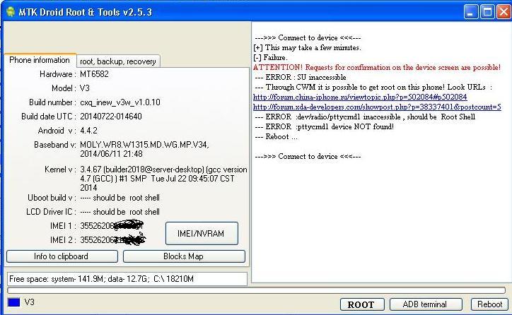

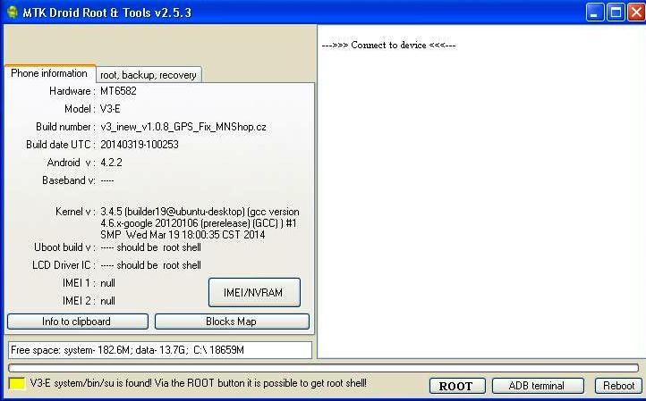

ARKADAŞLAR INEW V3 TELEFONUMA AŞAĞIDAKİ SİTEDEKİ 4.2.2. CUSTOM ROMU YÜKLEDİM IMEI SİLİNDİ. NE YAPMAM GEREKİYOR YARDIMCI OLURMUSUNUZ LÜTFEN.TELEFONUMUN İLK HALİ VE SON HALİNİ RESİMDE GÖNDERİYORUM.

Ilk kez engineering mode dan imei attiysaniz yinelemeniz lazim.
Anlatim ilk sayfada mevcut.

Hocam zaten ne olduysa imei yüzünden oldu. Telefonu eşime yeni almıştım. Telefon geldiğinde üzerinde 4.4.2 vardı ben root yapamadığım için imei nosunu değiştiremedim. Bu yüzden 4.2.2 custom rom yükledimki mühendislik modundan roota gerek kalmadan imei numarasını değiştireyim diye. Bu seferde imei komple gitti. Mühendislik modundan imei ekleyemiyorum. Android tools ile yine eklenmedi. Acaba yanlış rom mu yükledim. Tekrar rom atsam düzelirmi? Lütfen yardım edin ayrıntılı olarak ne yapmam gerektiğini yazarmısınız. Teşekkürler.
ROM Version: v3_inew_v1.0.8_GPS-Fix_MNShop.cz (YÜKLEDİĞİM ROM)
http://www.needrom.com/download/inew-v3-v3-e/
11 yıl
MTK Droid ile aldığınız yedeği geri yüklemeye çalıştıysanız imeiler sıfırlanmıştır, engineering mode üzerinden de "AT command send failed" hatası alıyorsanız mobile uncle aplikasyonunu indirin, aşağıdaki imei.bak dosyalarından birini alıp telefona takılı sd kartınızın ana dizinine atın, mobile uncle'a root yetkileri verdikten sonra ana menüsünde backup/restore bölümüne gidin restore imei yapın, yeniden başlatın. Daha sonra engineering modundan ilk mesajda anlatıldığı şekli ile ilk sayfada yer alan anlatımda ki gibi veya aşağıda ki videoda ki gibi imeinizi atabilirsiniz.
