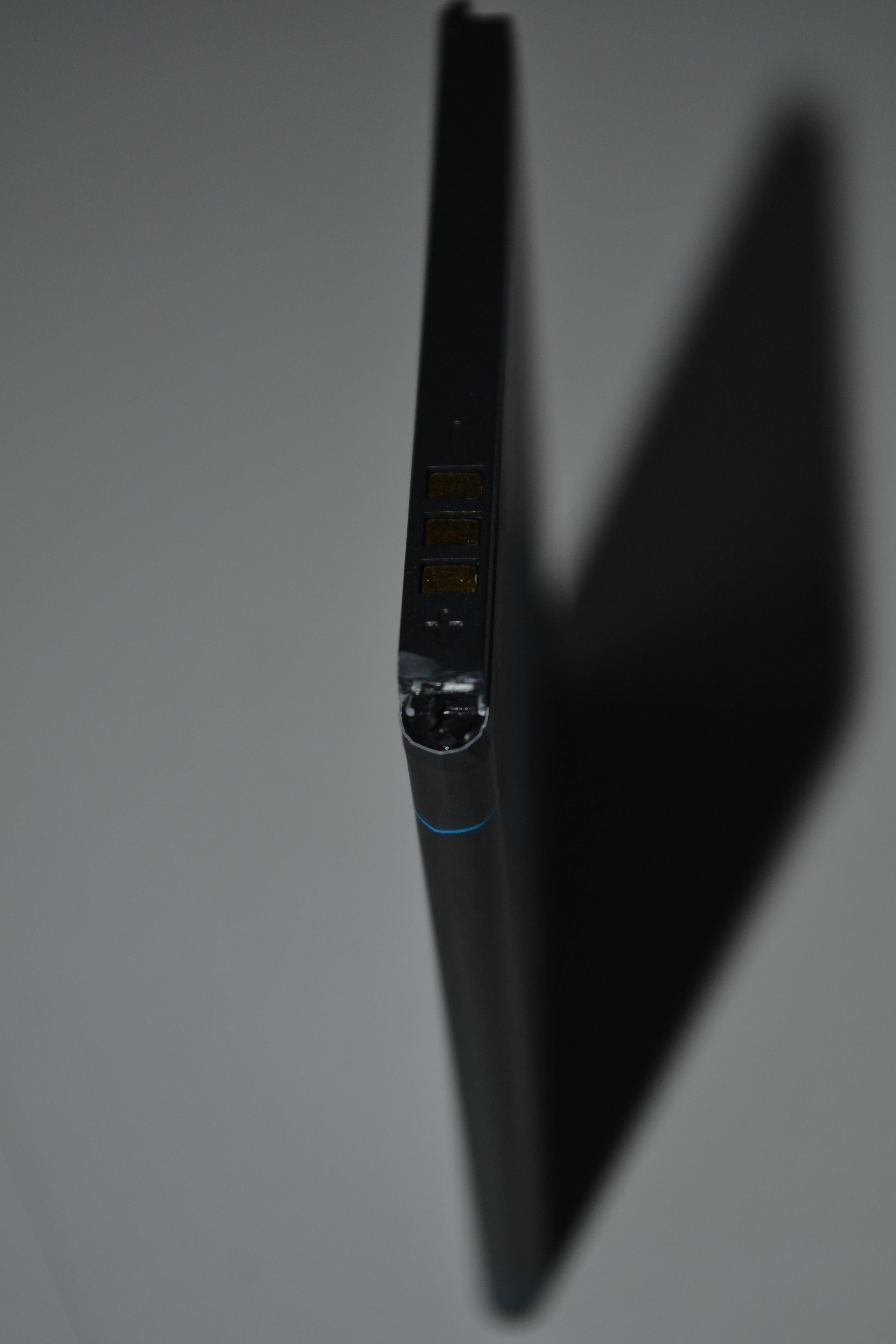

Merhaba arkadaşlar yaklaşık olarak 25 gün önce sipariş verdiğim doogee dg300 bataryası geldi. bu bataryayı inew v3 te kullanabilmek için aldım. bataryaları arastırırken önce v3 ün bataryasının boyutlarına baktım. tam olarak 75x58xx4 mm. Benim sipariş ettiğim Doogee nin bataryasının boyutları ise 69 x 52 x 4 mm. bugün elime ulaştı batarya malum inew v3 ün bataryası sık kullanımda günü çıkarmıyodu bende alternatif yoluna gittim. Doogeenin bataryasının boyutları bizimkinden küçük olduğu için resimlerde gösterdiğim gibi 3 kat mukavvayı ince kesip alt tarafa sıkıştırdım. ve batarya bizim telefona biraz tersdi yani üst taraftaki çentikler pinlerin yerine oturmasına engel oluyodu, o yüzden bende maket bıçağıyla üst tarafı biraz kırptım ama sadece pinlerde yakın olan tarafını, batarya tam olarak yerine oturmadı yinede daha doğrusu batarya yerine oturdu ama kapak tam oturmuyodu, kapağa hafif bastırınca yanlardan hemen açılıyodu, bende bu kez bataryanın üzerindeki kabı söktüm (sökerken bataryanın altında ve üztündeki plastiklere dikkat edin onlarda çok çabuk çıkabiliyo. Resimdede gösterdiğim gibi batarya bu kez kapağı taktıktan sonra tam olarak oturdu. Şuan telefon çalışıyo ve hiçbir sıkıntı yok. bi haftalık bi deneme sonunda bataryanın ne kadar süre gittiğini falan burdan yazarım yine.

Merhaba arkadaşlar, bataryayı yaklaşık olarak 2 hafta kadar kullandım. Sonuç itibariyle orjinal bataryadan hiç bi farkı yok. Orjinali bir günü çıkarıyodu bende buda aynı sadece yedek batarya olarak kullanılır, isteyen olursa burdan yazsın aldığım fiyata gönderebilirim.
