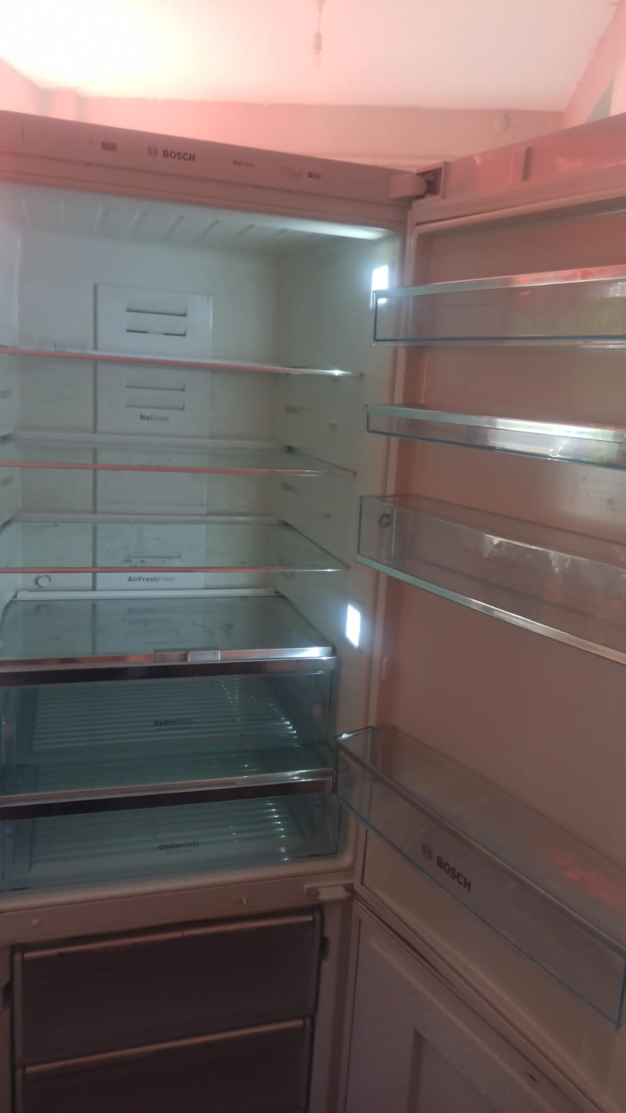

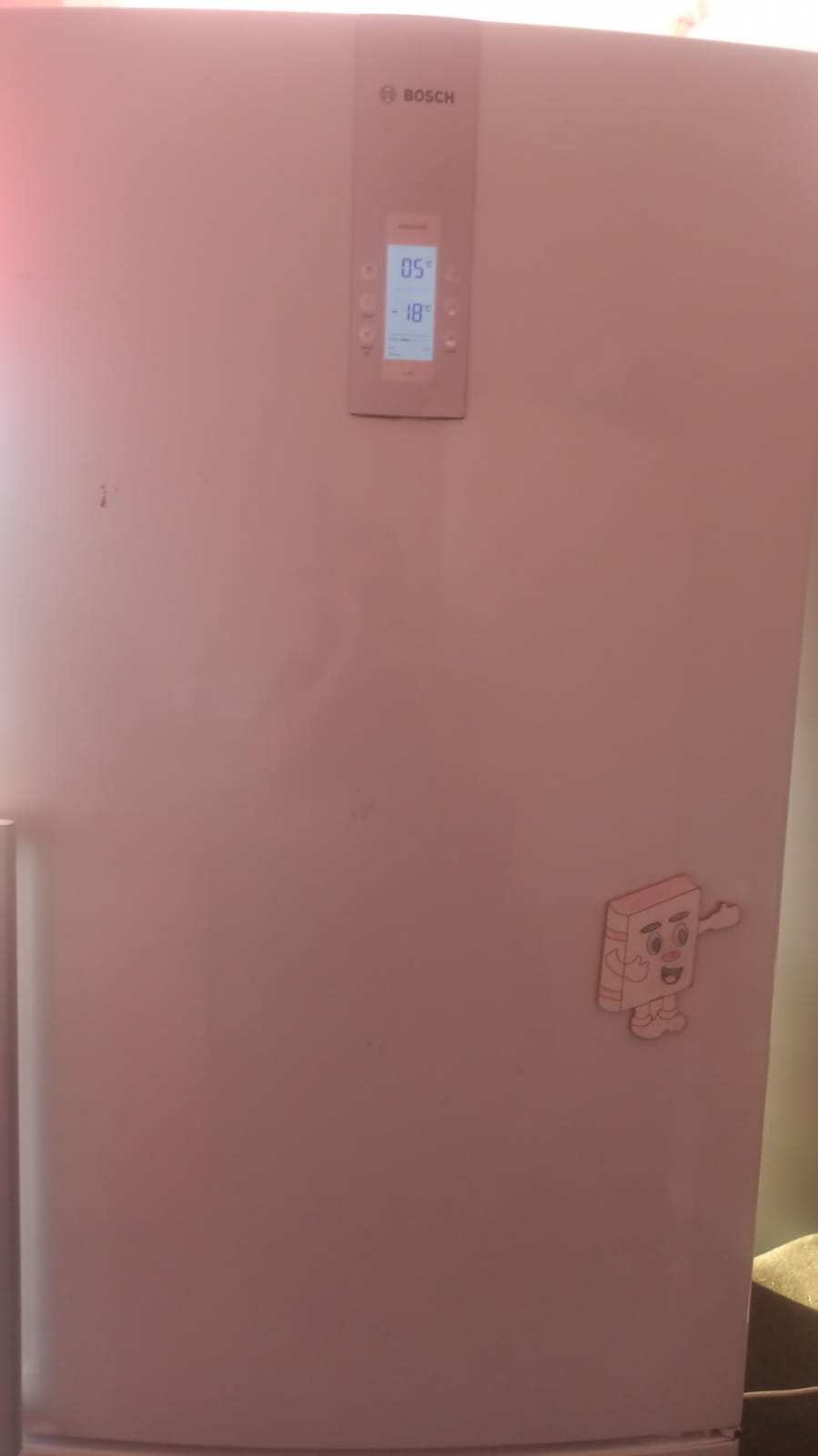

4800 tl istedi tamirine motor sorunluymus garantide vermiyor adam yetkili servis gibi bozulursa gene para
Sunu buldum eve yakin satiyor teknik servisten 5000 tl 6 ay garanti veriyor. Hic yoktan garantisi, yetkili servisi ve parcasi vardir.
