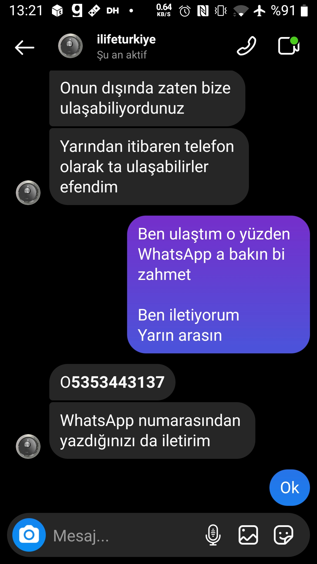

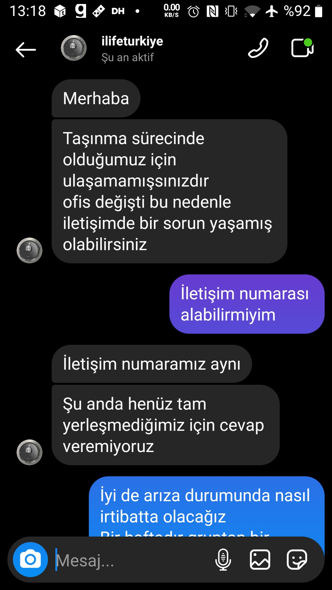

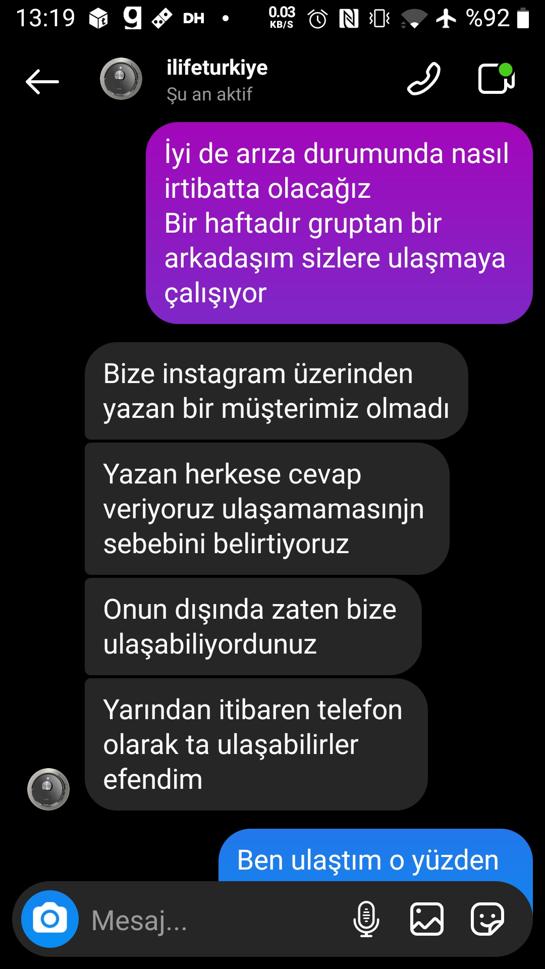

Berkan yarın bir daha bi ara
< Resime gitmek için tıklayın > < Resime gitmek için tıklayın > < Resime gitmek için tıklayın >
< Bu mesaj bu kişi tarafından değiştirildi estamemuchoo -- 4 Ağustos 2021; 13:21:53 >
