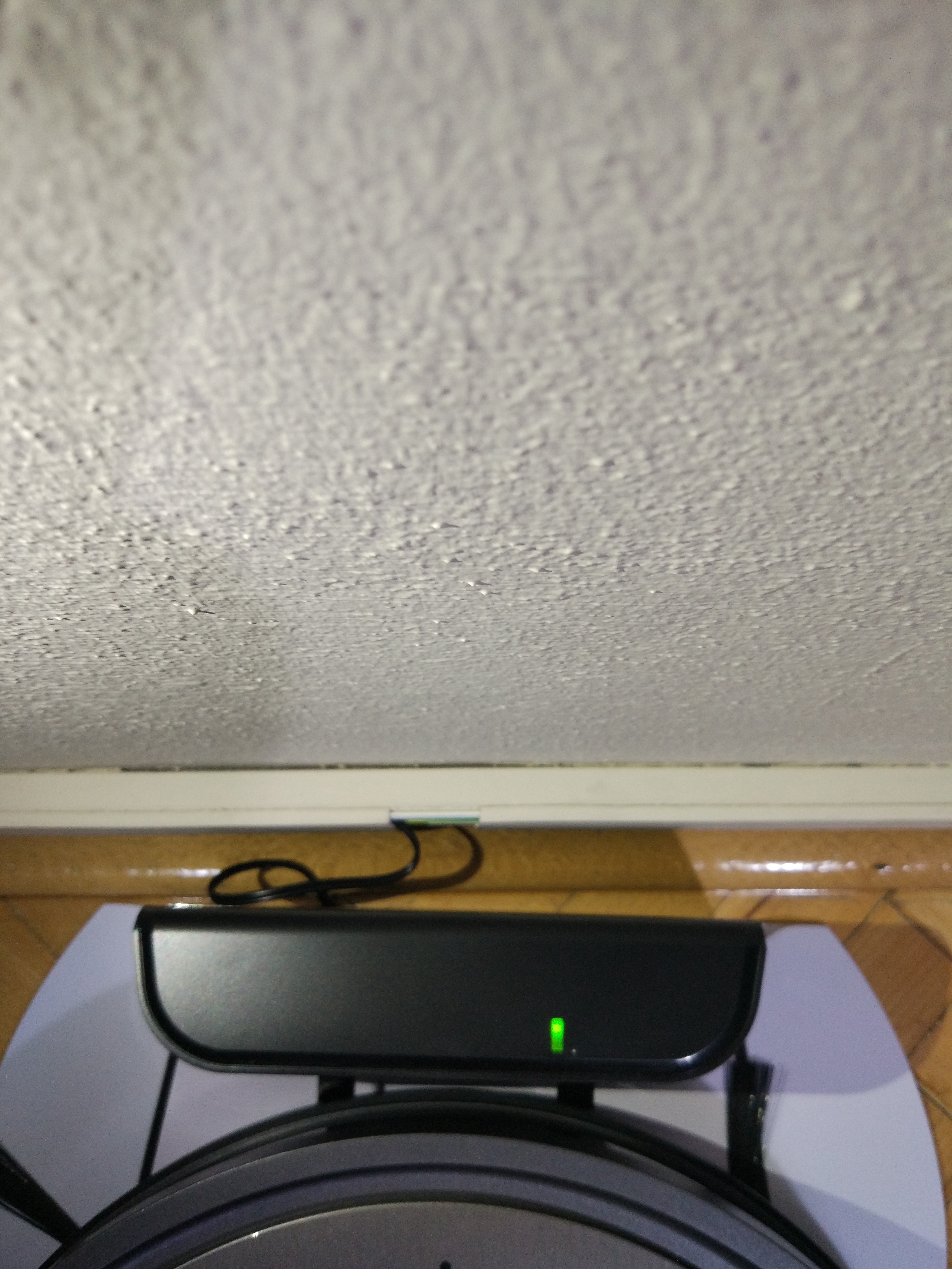

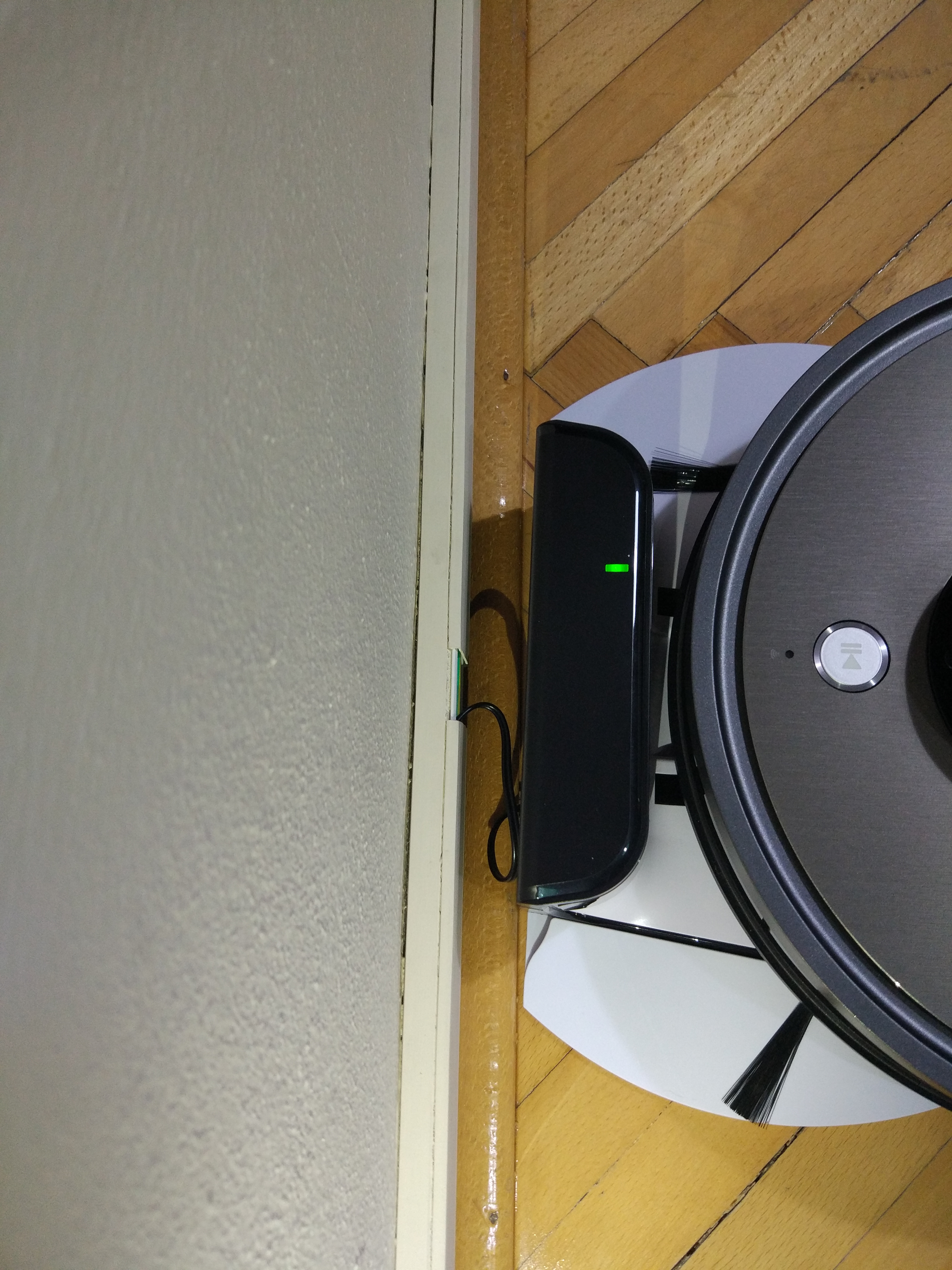

Hocam şarj yuvalarını referans almıyor demiyorum zaten. Duvar eğri ise eğri duvara yaslamanın sonucu olarak oluşuyor bu durum diyorum. Duvar eğriliğinin farkına da bu olaydan sonra vardım. İlginç olan Viomi SE aynı eğri duvar ve aynı noktada süpürgeliğe yaslı bir şekilde dümdüz bir harita çıkarmıştı ve onu kullanmıştım. Bugün açıları değiştirerek farklı farklı haritalar oluşturdum. 5 kez şarj istasyonunun süpürgeliğe tamamen yapışık hali ile harita oluşturdum. Hepsinde önceki mesajdaki eğri harita oluştu. Sonra hafif hafif eğim oluşturarak yeni haritalar çıkardım. Uygulamada en düzgün görünen harita istasyonu ekran görüntüsündeki açı ile oluşturduğum harita oldu. Yani deneyimlerimin sonucu bu. Muhtemelen bendeki gibi eğri haritası oluşmuş diğer arkadaşlarda da sorun aynı nedenden kaynaklanıyor.

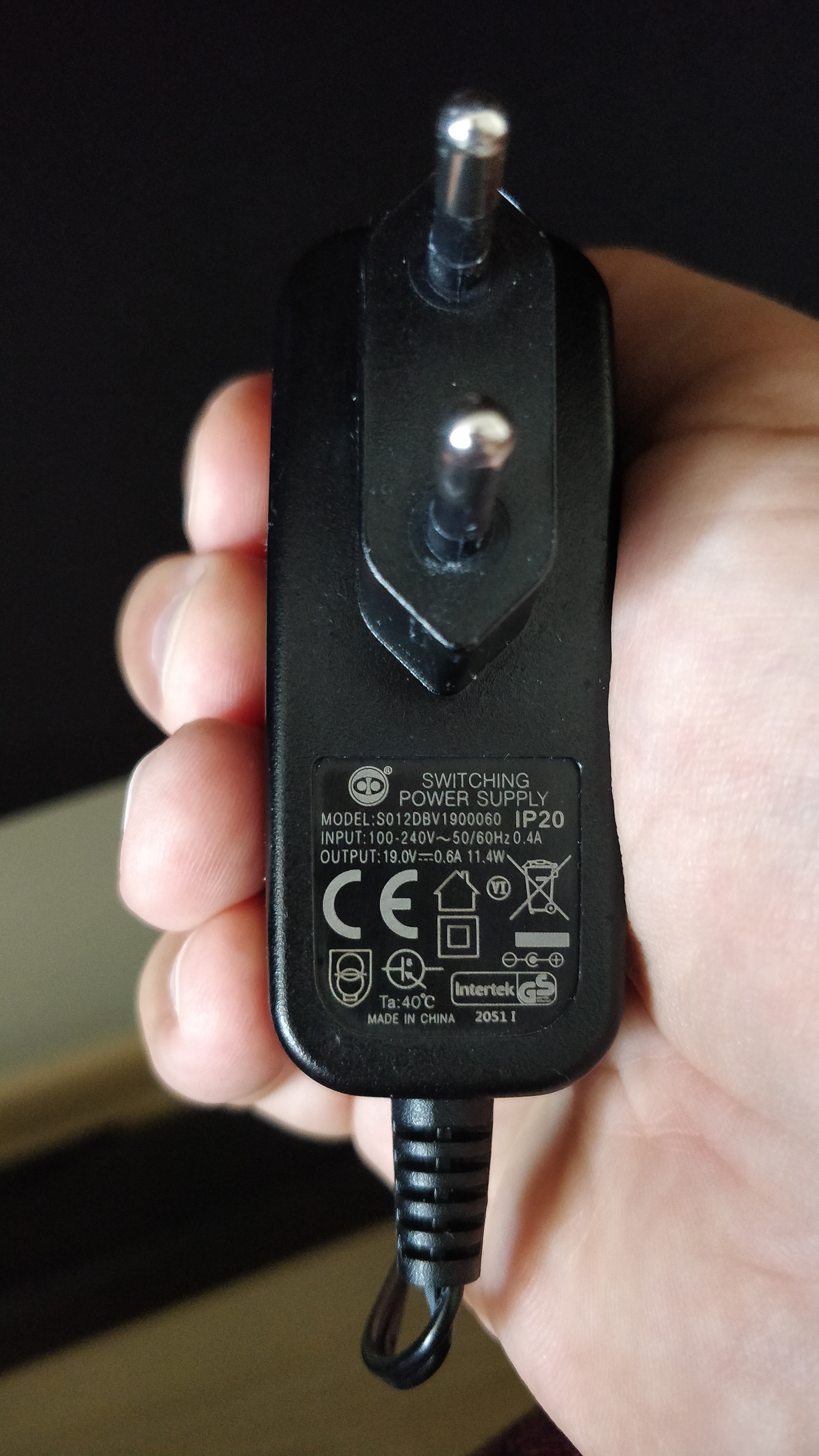

Ali bey de daha önce söylemişti, bu cihazın bataryası 1A ile şarj oluyor bu nedenle de bataryanın dolması uzun sürüyor. Ama buda ürünün bataryasının daha sağlıklı ve uzun ömürlü olmasını sağlıyor diye.

Ayrıca 1A ile değil 0.6A ile şarj ediyor
