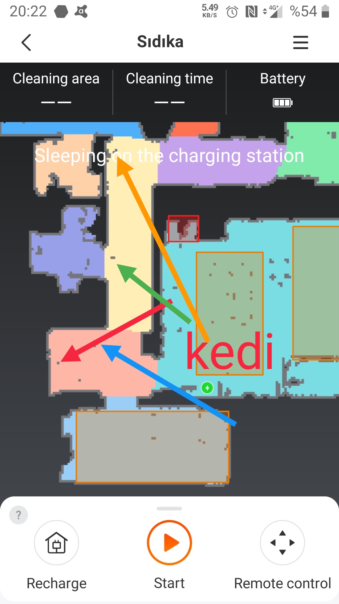

Aynı hocam
Haritada değişiklik yok
Lakin haritada kalkan eşya olsa da oraya gitmemezlik yapmıyor sadece temkinli yaklaşıyor, yavaşlıyor , eşyanın olmadığını anlayınca temizliğe devam ediyor
Uygulama sürüm bakma şansınız var mı ?
Yada biz yeni kurulum yapıp ülkeyi mi farklı seçsek ? < Resime gitmek için tıklayın >
