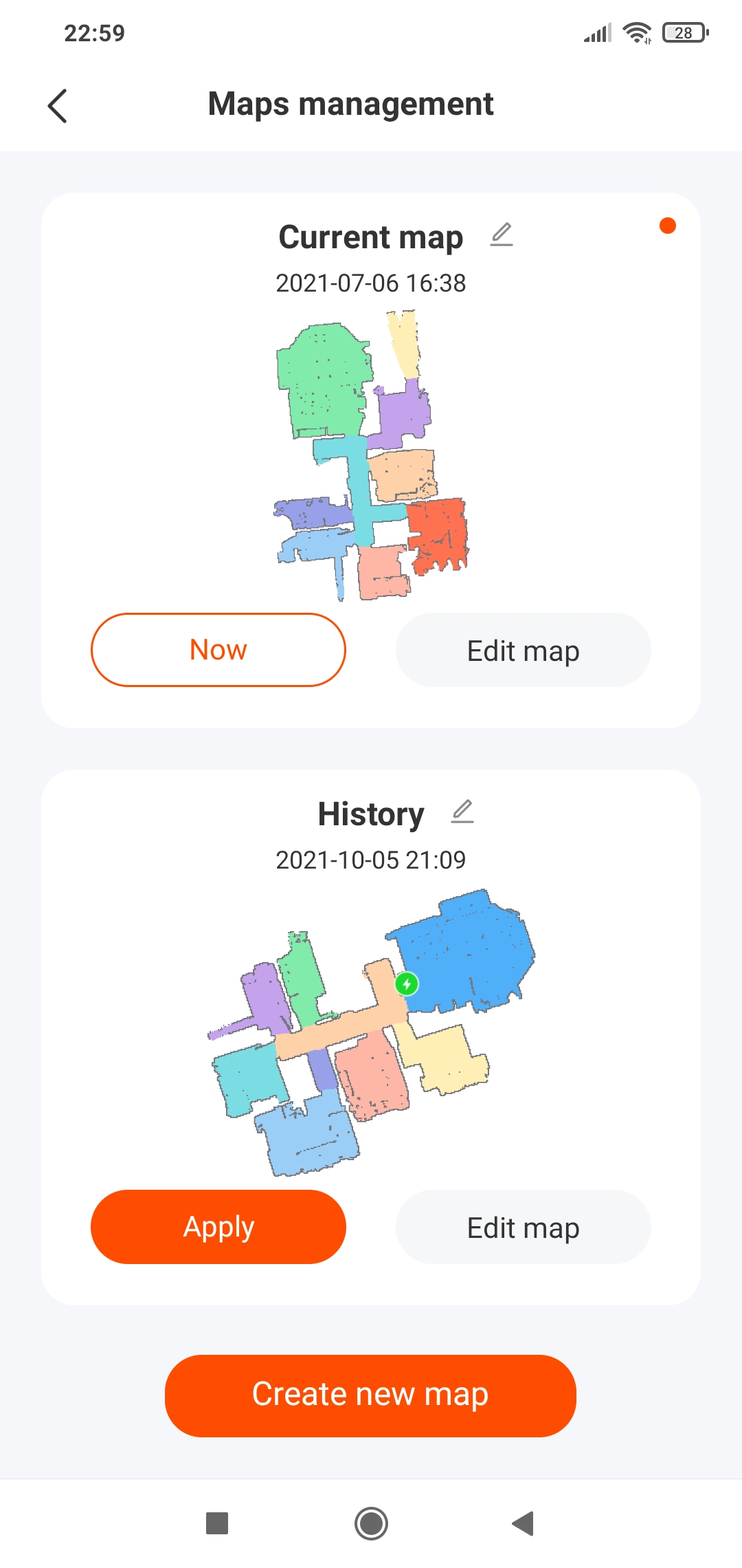

Var olan haritada dock kayboldu. Dolayısıyla süpürme yapamıyorum. Ben de yeni harita oluşturayım dedim. Çıkan haritaya bakın , bu süpürgenin yazılımı insanı gerçekten sinir ediyor.

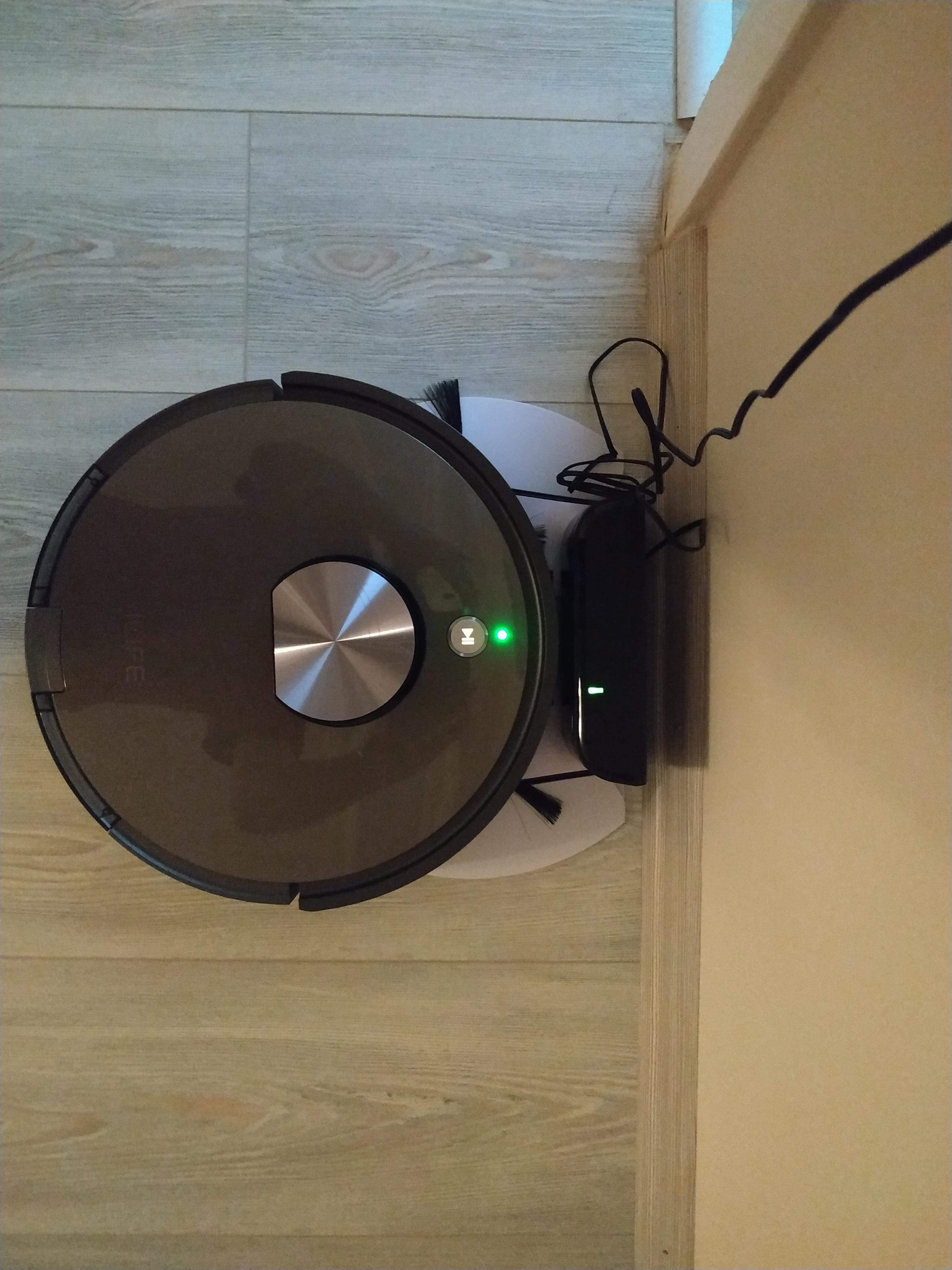

Dock eğimli veya yamuk olduğunda haritayı bu şekilde çıkarıyor.Dock düz ise koyabileceginiz farklı bir yer var ise oraya koyarak tekrar haritanlamdirma yapabilirsiniz.

4 yıl
Dockın fişini mümkün mertebe çıkarmayınız hele ki robot çalışıyorken
Haritanın yamuk çıkması robotun haritalamaya başlamadan önceki docktaki ilk pozisyonu ile alakalı
Dock un pozisyonu yada duvar yamuksa böyle oluyor malesef
Bu mesajda bahsedilenler: @Oblomòv

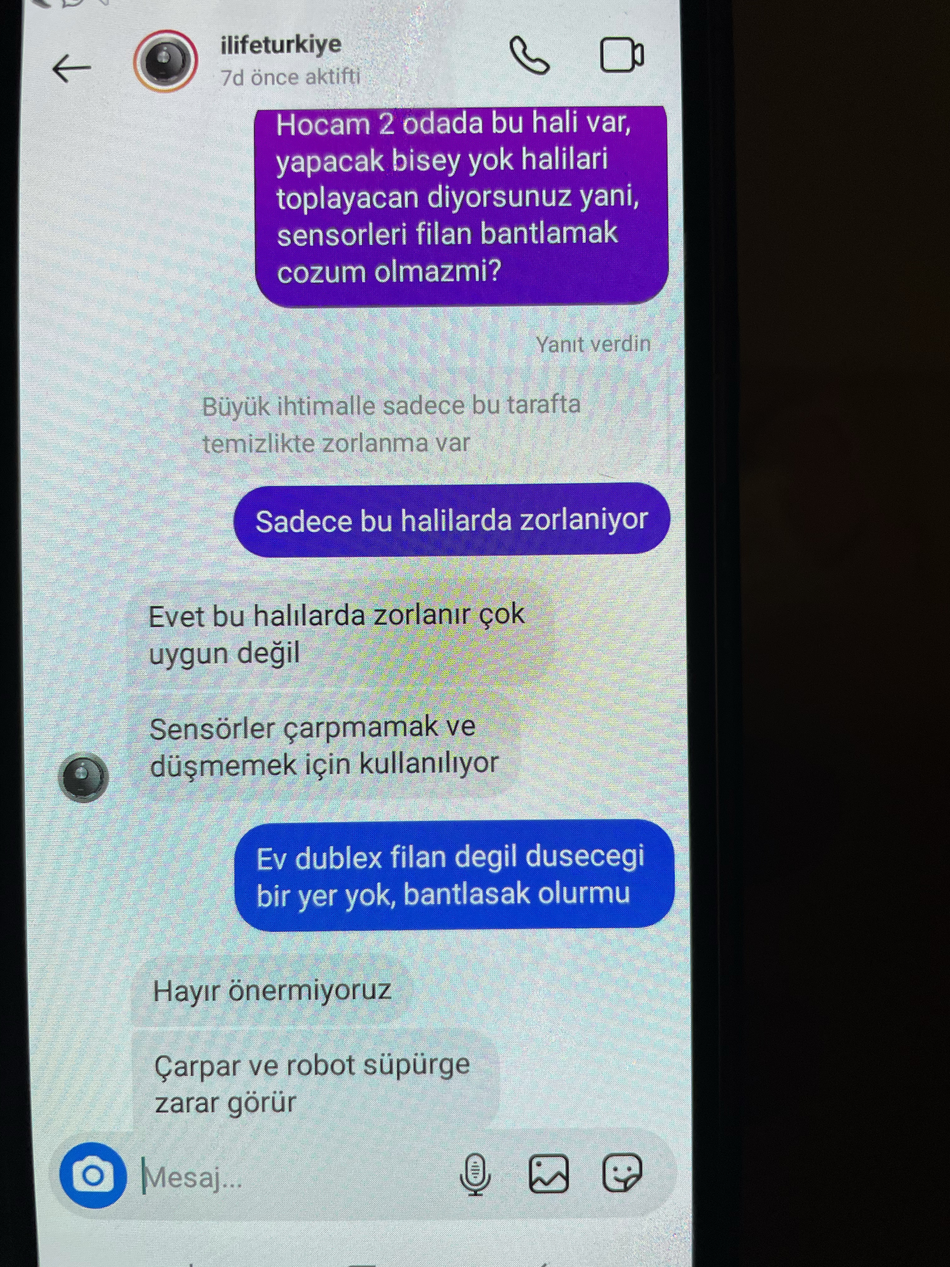

Sık karşılaştığım jump sensors hatası, halıları kaldırmaktan başka çözüm önerisi olan varmı 😊
4 yıl
Ecovacks dada halılarda koyu desenlerde benzer durum yaşamış biri sensörleri bantlayarak sorunu çözmüştü

Araştırayım hocam, bu arada bağlantıyla ilgili bir sorun olmadığını teyit ettim, sorun ekseriyetle dedektör hatalarından. Bant işini araştırayım, sonuçta evim dubleks değil düşebileceği bir yerde yok zaten
Bu mesajda bahsedilenler: @estamemuchoo
4 yıl
Robot dublex olduğunu anlayamaz 😁
Koyu renkte kendini boşluğa düşecek diye korumaya alıyor olabilir

Gizasmart servis ile görüştünüz mü ? Onlar ne diyor ?

Koyu renk desenli halılarda hata alındığını daha önce okuduğum için, bu durumun servise konu bir arıza olmayacağını düşünmüştüm. Siz kendi cihazınızla koyu renk testini yaparsanız sonucuna göre servisi ararım eğer sizde olmazsa bu hata. Bu hata haricinde cihazın temizlik esnasında verdiği tüm hatalar kullanıcı kaynaklı olanlar, onlarda sorun yok. Beni bu hata yoruyor en çok, birde temizlik baştan başlayınca devamlı room specifik le haşır neşir oluyorum, biraz yıldırdı açıkçası

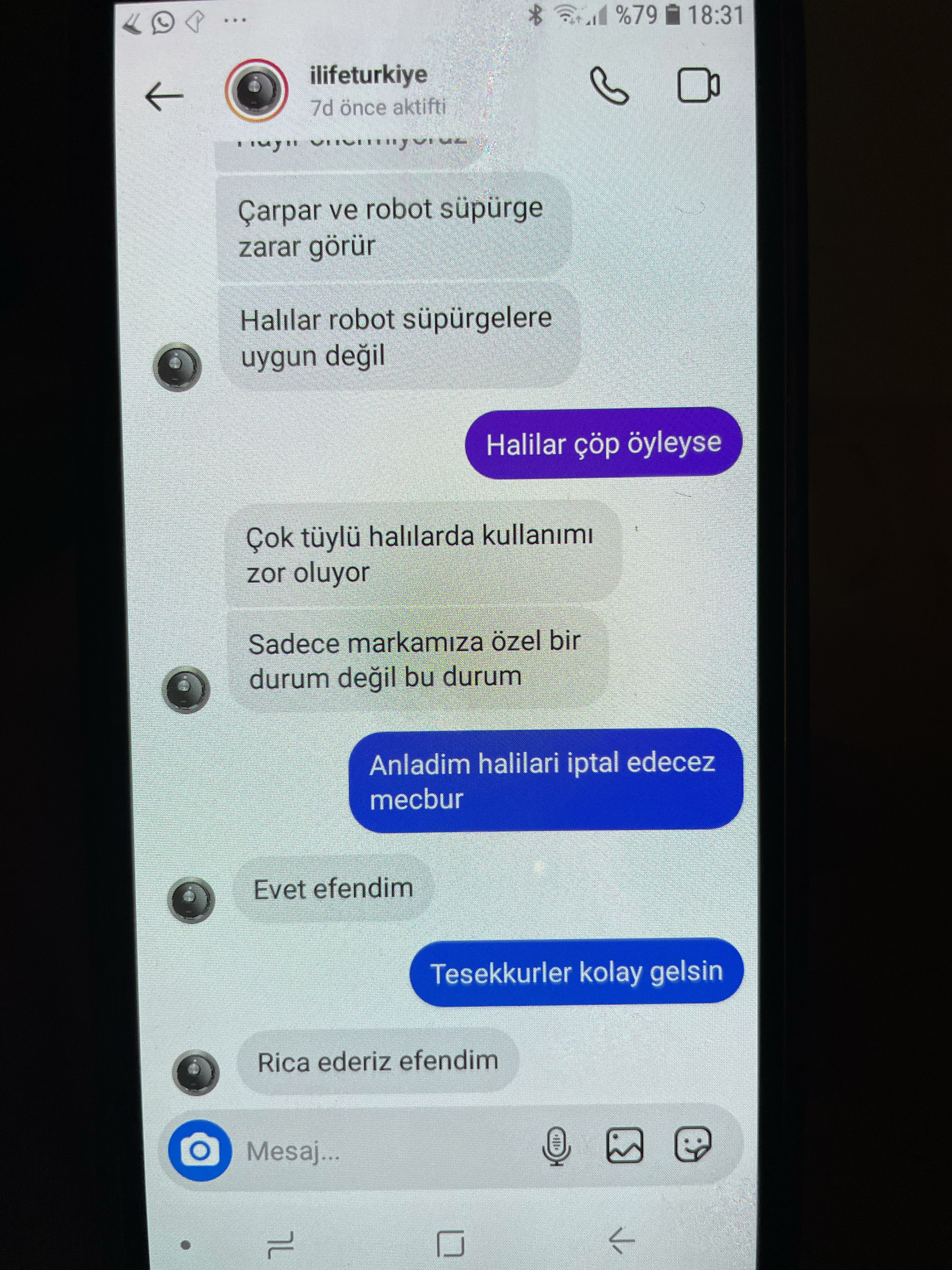

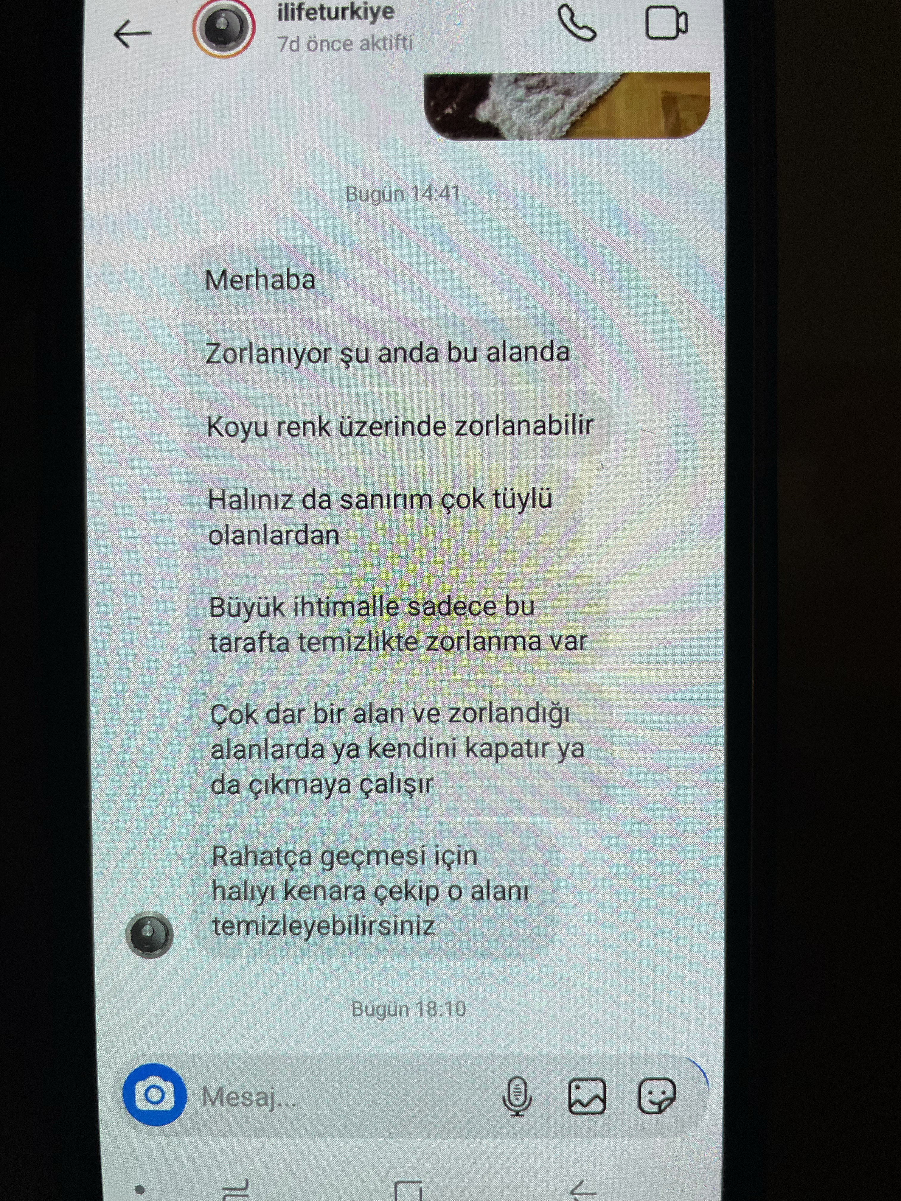

Giza smartla yaptığım instagram görüşmesi yukarıda. Tahmin ettiğim gibi bir cevap aldım. Koyu renk desenlere bir de püskül sorunsalı eklenince makine sapıtıyor. Artık idare edicez 😏
