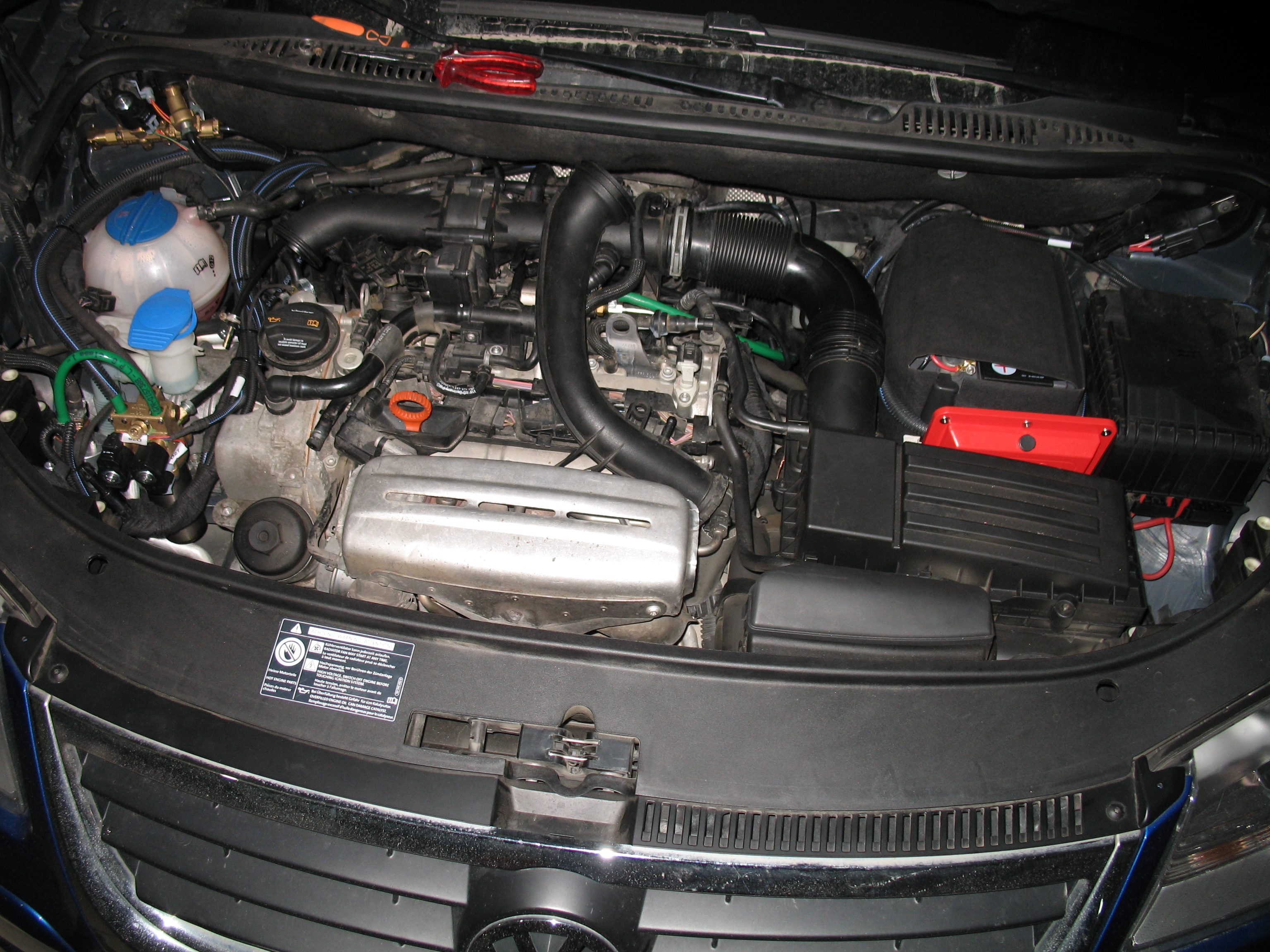

Geçtiğimiz hafta 2012 Tiguan 160hp Manuel aracıma ICOM Likit LPG Sistemi montajı yapıldı. Aynı zamanda Eniştemin 2008 Touran DSG aracına da montaj yapıldı. Her ikisinin de montaj sonrası resimlerini paylaşacağım.
Kullanım verileri için henüz erken olsa da zaman içerisinde deneyimlerimi ve verileri paylaşarak merak eden arkadaşlara yardımcı olmaya çalışacağım.

Touran Resimleri.
