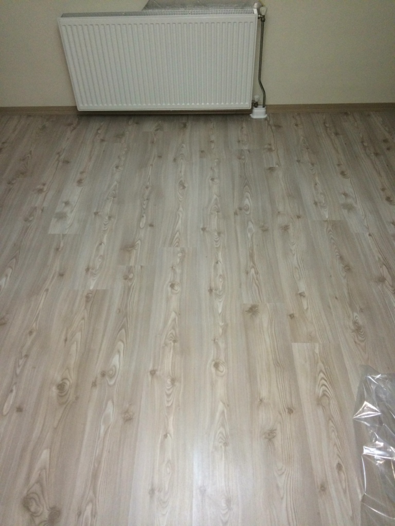

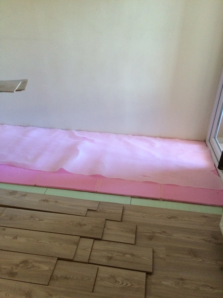

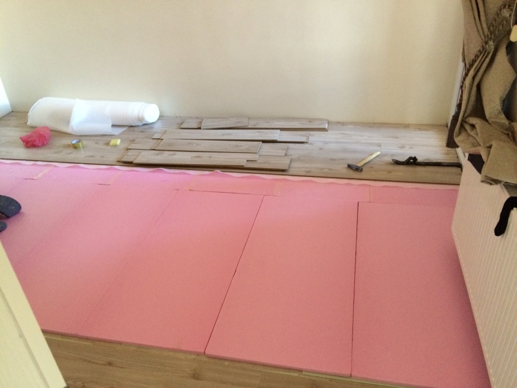

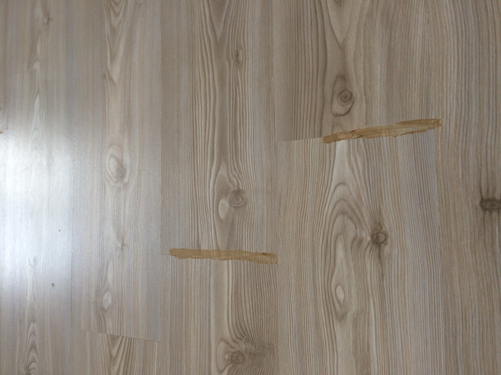

yerden yalıtımı 1,5 günde bitirdik. Ustayla beraber itinalı bir şekilde bir adet bile fire vermeden tamamladık. Ek'te ki resimlerde görüneceği gibi laminant altında sadece ses yapmasın diye konulan şilte varki bu malzemenin yalıtım yapması zaten mümkün değildi bunun üstüne 2 cm lik izocam XPS köpük ve üstüne elyaf serildi. XPS köpükler bant ile ( kağıt veya şeffaf bant ) ile birbirine bağlandı. Süpürgelikler değiştirildi ve en sonunda tamir harcı ile laminantın ara kalan yerlerine sürüldü ve boşluklar kapatıldı. Görüntü olarak eskisinden farkı yok ama tabii sökülüp takıldığı için bazı yerlerde oynamalar oluyor bunuda artık göz ardı edeceksiniz. Mali durumu olanlar yenisini tabiiki takabilir. Benim ustam iyi olduğu için hiç fire vermedi olduğu gibi çıkardı ve itina ile taktı. Gelelim ısı kazancına, benim evimin kuzey - doğuya bakıyor. Özellikle salon diğer odalara girince hissedilir derecede soğuk oluyordu. Fakat şuan kesinlikle ısıdan kazancım var. Netatmo akıllı termostat kullanıyorum, cihazda salonda.. Isınma süresi gözle görülür şekilde düştü ayrıca soğuma süremde azaldı. Ay başında netatmodan rapor geldiğinde sizinlede paylaşırım. Oturduğumda ayağımdan gelen soğuk hava dalgası artık yok. Sakın yere çıplak ayakla dışarda kar yağarken basarım yerden ısıtma gibi sıcacık olur diye beklemeyin. Kendi evimde kıyaslamamı size söylüyorum. Evim 1. kat dır. Yapacak olan arkadaşlara kesinlikle tavsiyemdir. 2 cm XPS gayet yeterli bir düzeyde. Maliyet olarak işçilik dahil bütün malzeme : 1100 tl / 80 m2

3 cm karar vermeden önce evinizin durumuna bakın derim. şöyleki ben 3 cm yaptırsaydım çelik kapım kapanmayacaktı. Bazı dolapların kapaklarını kestirmek zorunda kalacaktım. 2 cm yaparak sadece evi içindeki kapıların altını kestirmem yetti. İzocam kullandım. Zaten xps köpük sert oluyor yumuşağını görmedim. Salonda ahşap tv sehpam var üzerinde tv - uydu cihazı...+ çekmeceleri dolu ama herhangi bir çökme olmadı. Yani üstüne tekrar laminant döşeyeceğiniz için bu ağırlık altında ezilme olmaz diye düşünüyorum en azından ben yaşamadım. Elyaf mantığı sadece xps köpük üstüne direk laminant binmesin doldurma yapsın diye konuldu. Darbe emici gibi düşünün :)
Kalibel işine girmedim açıkcası bu iş beni çok yordu, birde bunun üstüne kalibel yapmaya gözüm yemedi açıkcası..Belki daha sonra şuan xps yalıtımdan memnunum. Betondan evin içine giren esinti en azından kesildi. Şuan tavanı kafama takmaya başladım. Üst katım boş olduğu için :) . Kalibel deki amaç alçı ile uğraşmanızı azaltır. İçten yalıtımda XPS köpük üstüne sıva + alçı + son kat altı yapmak için uğraşırsınız ayrıca kalibeli 5 cm lik taş yünü olduğu için daha fazla verim alırsınız. Kalibel yaptıktan sonra zımpara yapıp ince bir alçı çekip ( belki zımparaya bile gerek kalmaz. Yapacak olan usta buna zaten karar verir ) sonra boyama işini yaparsınız daha az zahmetli ve daha iyi bir ısı yalıtımı sağlamış olursunuz. Yalnız kalibel bulmak biraz mesele haberiniz olsun. Bunu araştırın sonra karar verin derim. Yetkili izocam bayiileri ellerinde bu ürünü tutmuyorlar , sipariş ile getiriyorlar. Siparişide 5-10 plaka şeklinde almıyorlar. Elinde kalibel kalmış bir bayii ile görüşün sonra işe başlayın derim.
