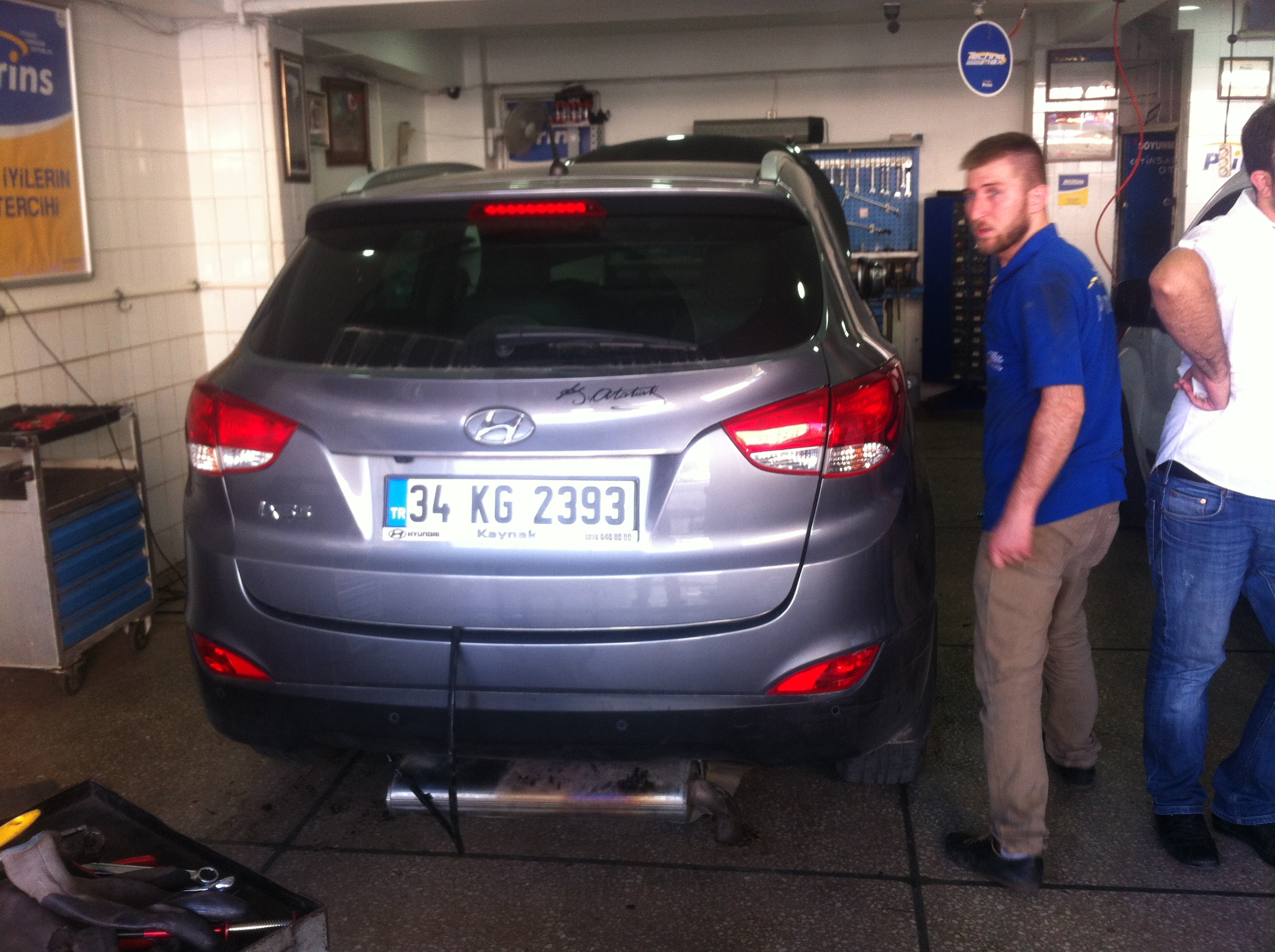

hayırlı günler Prins lpg sistemiyle İpragaz gücü ve güvencesinde
hyundaı araçların her modeline motor garantisini veriyoruz
biz 18 yıllık montajjı olarak bu güne kadar hiç bir araçda sibop sorunuyla
biz karşılaşmadık gönül rahatlıyla taktıra bilirsiniz saygılar not bu araçlar 0kmdir
Detaylı bilgi için info@cetinsayotogaz.comwww.cetinsayotogaz.com 0216 5749733 0532 579 1831< Resime gitmek için tıklayın >
