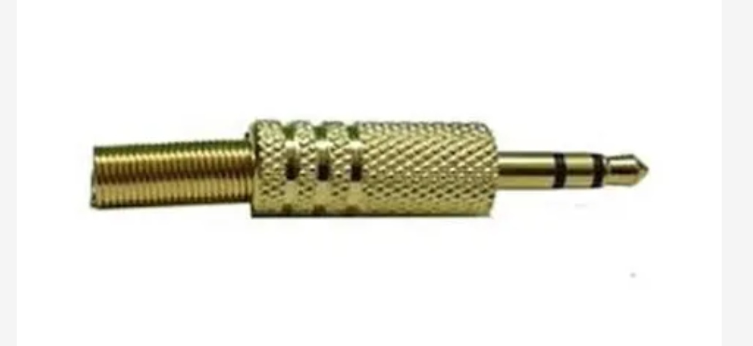

telefon nedir marka-model olarak hocam? birde telefonun üzerinde direkt 3.5mm kulaklık çıkışı varmı yoksa type-c portu üzerinden ufak dönüştürücü ile mi telefona bağlıyorsunuz ses kablosunu?

Telefon Xiaomi redmi note 8 hocam. Arabanın içinde kablo vardı zaten aux'a bağlı. Onu telefona taktım. Bağlandı aslında ama şarkı sesi araba yerine telefondan geliyor.

hocam o zaman kabloyu takınca telefonun en üst kısmında kulaklık simgesi de çıkmıyordur? yani kablo takılı gibi görmüyor hiç telefon. benim aklıma birtek kablo ucundaki jak ile telefonun soketi arasında uyumsuzluk durumu geliyor, orda da şöyle bir sıkıntı var genelde; telefona takılan kulaklıklarda mikrofon oluyor bu yüzden mikrofon için ekstra bir hat daha oluyor sokette. kablo ucundaki jakta 3 bölge vardır (sağ ses, sol ses ve şase) ama mikrofonlu kulaklık jakına bakınca 4 bölge vardır (sağ ses, sol ses, mikrofon ve şase) dolayısıyla kablonun jakı telefonun soketine tam uymuyor muhtemelen. siz bi tane eski mikrofonlu kulaklığı kulağa takılan kısımlardan kesip o kabloya ek yapmanız lazım ve diğer ucundaki 4'lü soket jakını telefona takıp bu şekilde bi deneyin hocam.
standart 3.5mm jak;
mikrofonlu kulaklık jakı;

Çok teşekkür ederim ilgilendiğiniz için. Deneyeceğim.
