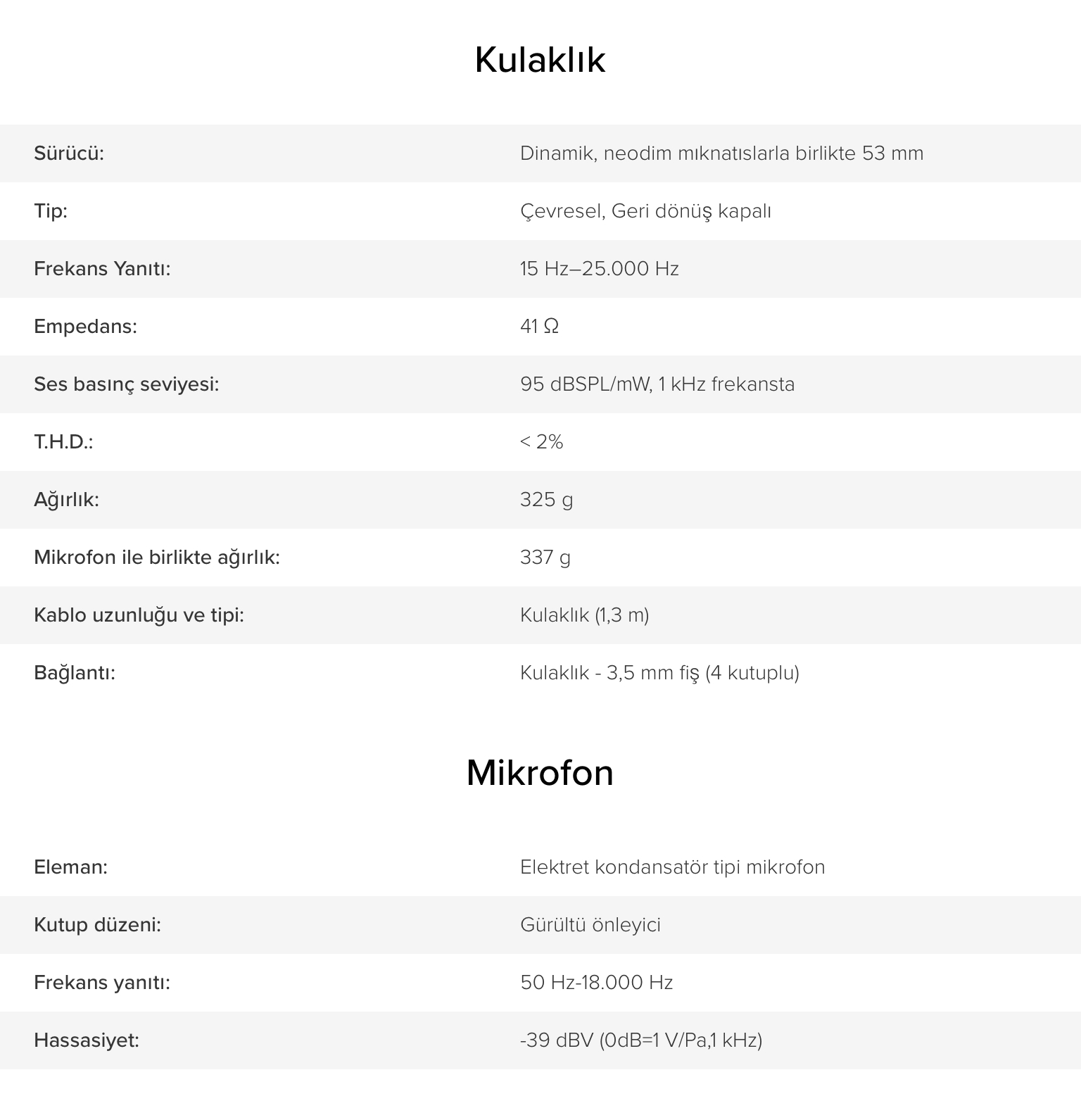

Adamın dediği standart cloud a göre kulaklık hoparlörlerinde ufak farklılaştırma yapmışlar, mikrofonda hafif iyileştirme var ve kulaklık hoparlör empedans değerini düşürmüşler. Daha önce 60 dı onu 41 e düşürmüşler. Buda kontrolcuya bağlandığında düşük sesden şikayet ediliyordu, pc kadar kontrolcu 53 mm lik kulaklıkları yeterince süremediğinden empedansını 41 ohm a düşürmüşler. Bu da daha yüksek ses demek. Burada ben bir parantez açıyım amazon da bir kullanıcı bu konuda halen daha yeterince ses yüksek değil demiş. Tabi onun beklentileri nedir onu bilmiyoruz.
Benim fark ettiklerim kulaklık kablosu kısaltılmış 1,3 metre ve kablo standart teklı jag. Mute ve ses seviye ayarıda yine kablo üzerinde. Tabiki stereo bir kulaklık yani Surround 7.1 desteği yok.

Belirgin fark oluyor evet. Biri kendi ses karti biri ds4 un cikisi. Ses yuksekligi de cok farkli sekilde az oluyor ds4 uzerinden, ses kalitesi de oyle. Belki elinizdeki kulakligin ohm degeri dusuk oldugu icin fark goremiyorsunuzdur ama ses kartiyla kullaninca fark gorursunuz. Gercek 7.1 zaten hicbir ps4 kulakliginda yok o onemli bir kriter degil. Sanal surround da ticari yalan diyelim. Zaten hicbir kulaklik gercek 7.1 bile olsa en iyisi bile olsa asla gercek bir 7.1 ses sistemi ayarinda 3 boyut etkisi yaratamaz. Malum kulagimizin dibinde cunku suruculer. O yuzden surround kriteri koymamak lazim kulaklik alirken. Surucusu 50+ mm ve kaliteli yorumlari ile bilinen, usb ile baglanan ses karti dongle i olan hemen her kulaklik iyi is gorecektir.
