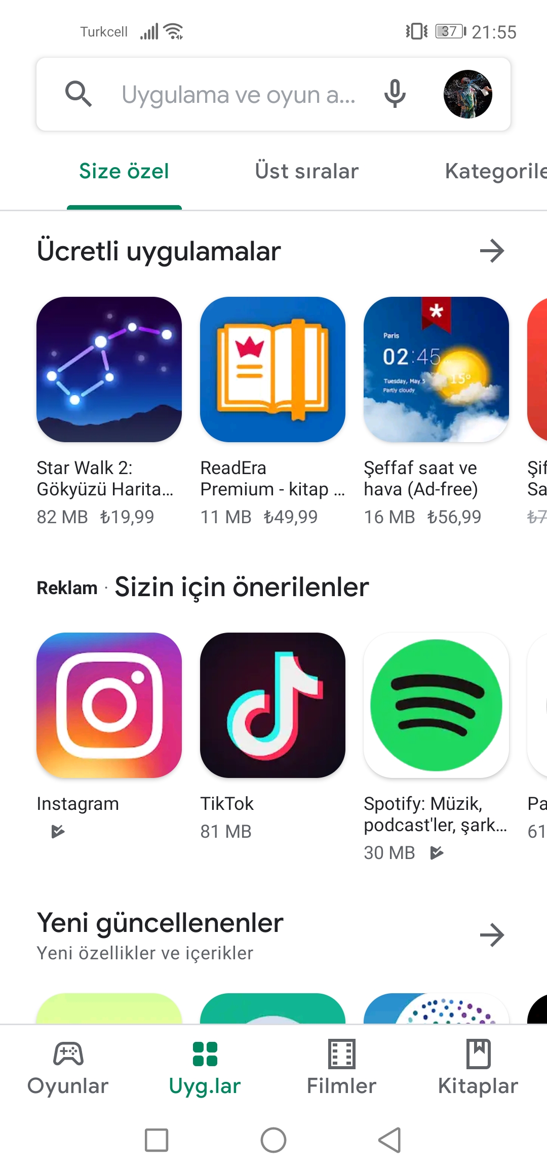

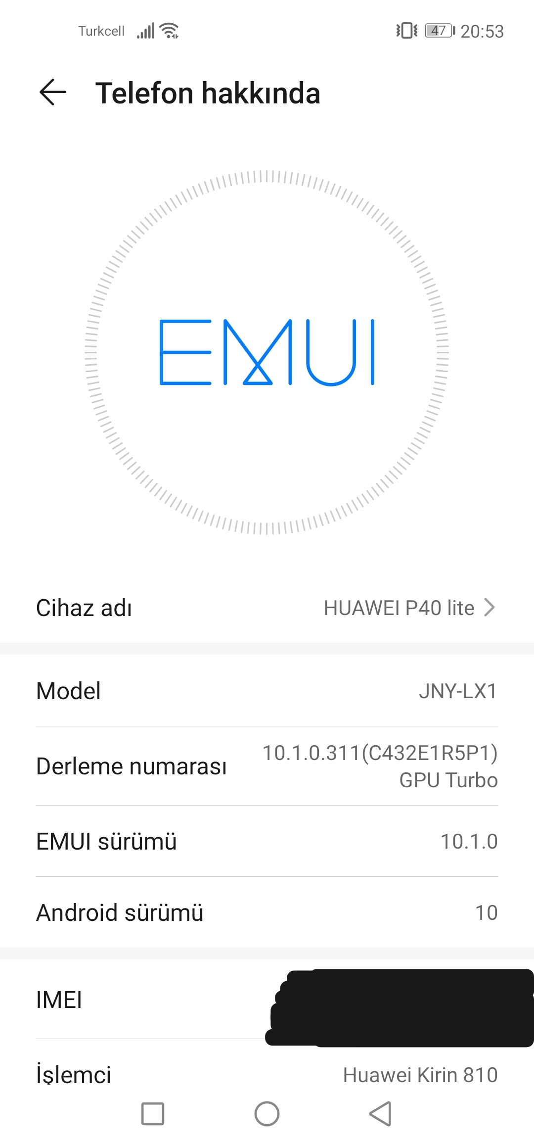

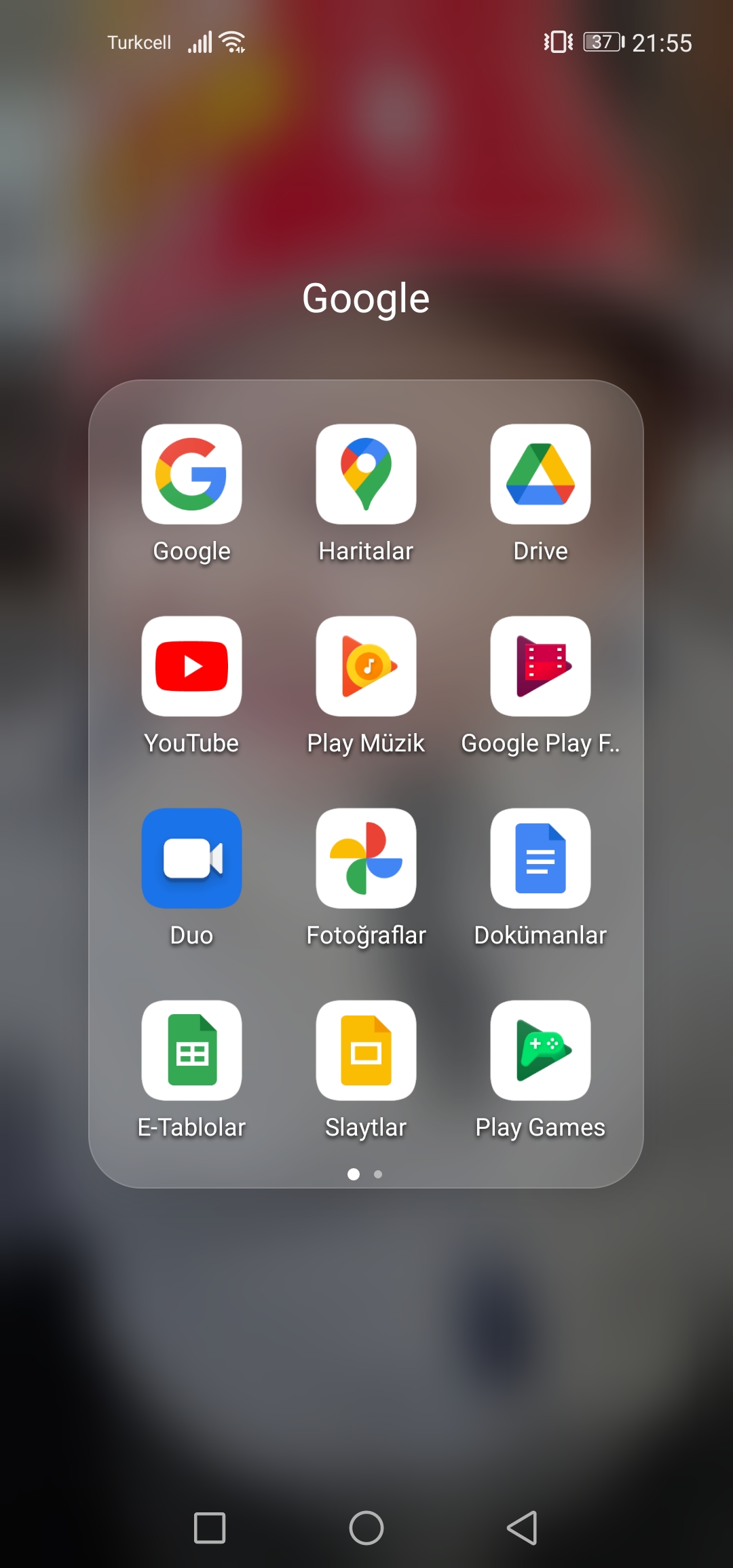

Kabaca anlatacagim detaya inmiyecegim
Video linki birakacagim idteyen oradan izleyebilir
(İngilizce bilmenize gerek yoktur)
-sürüm düsürmelisiniz yoksa googlefier ise yaramaz
konu altinda downgrade icin frimwareleri link olarak ekledim (flash bellek ile dload klasoru olusturup yapabilirsiniz bilgisayara gerek kalmadan)
-googlefier kuruyorsunuz o sirayla hallediyor https://www.apkmirror.com/apk/bender_007/googlefier/googlefier-1-release/googlefier-1-android-apk-download//
İste bu kadar
Sertifika hatasi verirse ve bildirim fixlemek icin https://ictfix.net/google-for-huawei/ bu sayfadaki videoyu izleyin ve uygulayin
P40 lite frimware
http://www.mediafire.com/file/75krwnyh2jbie7g/Jenny-L22B_10.0.1.167%2528C636E2R3P1%2529_Firmware_EMUI10.0.1_05016NLS.7z/file
P40 frimware
http://www.mediafire.com/file/ae2jds3d8oizc49/Huawei_P40_ANA-NX9_ANA-N29_hw_eu_HLRCF_Anna-N29CB_10.1.0.114%2528C432E6R5P2%2529_Firmware_EMUI10.1.0_05016PSQ.zip/file
P40 pro frimware
https://mega.nz/file/ewkQlSzT#2g_g44eZeBJ8F0FNXULx2-aKpxuKf0w96IFDlwaSStg
