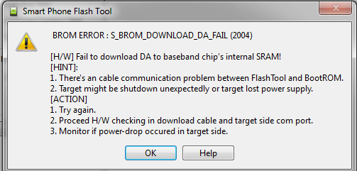

arkadaşlar orjinal rom da kalan şebeke yazısını ve iri 3g yazısından kurtulmak için flash tool la rom atmak istiyorum ama yuklerken hata alıyorum.varmıdır bi çaresi?
11 yıl
Orijinalden alıntı: eniska
+1 B954 rom portumda boyle bir sorun yok fakat B105e gecince boylle bir sorun yaratiyor. Baya kafa karistirici bir durum.
Ben de ayni hatayi aldim
ÖNEMLİ: B954 ROMUNDAN SONRA B105E SEBEKE VE İRİ 3G SİMGESİ GELİYOR. BUNU RİSKE ALARAK YUKLEYİN ARKADASLAR.

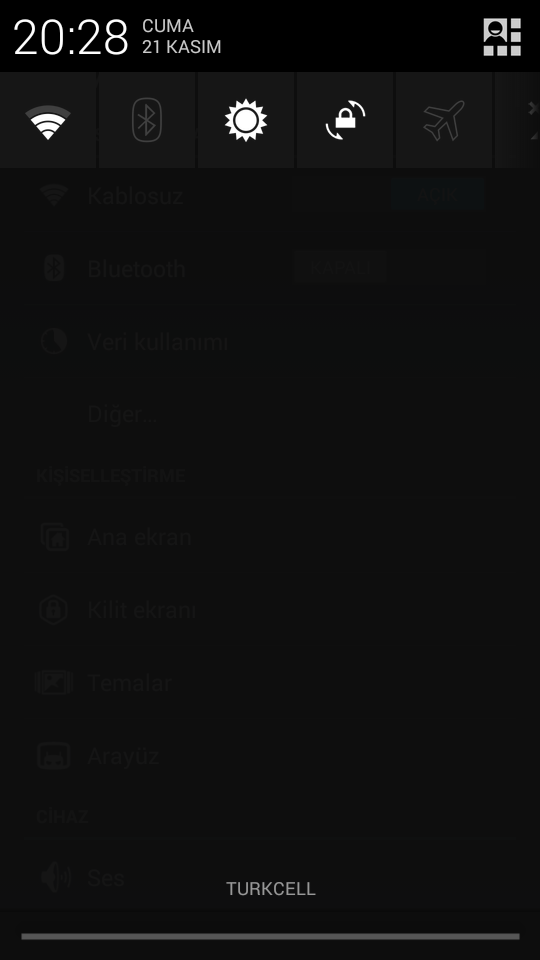

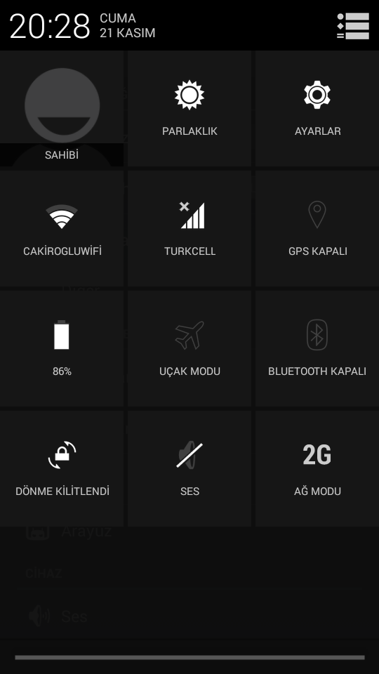

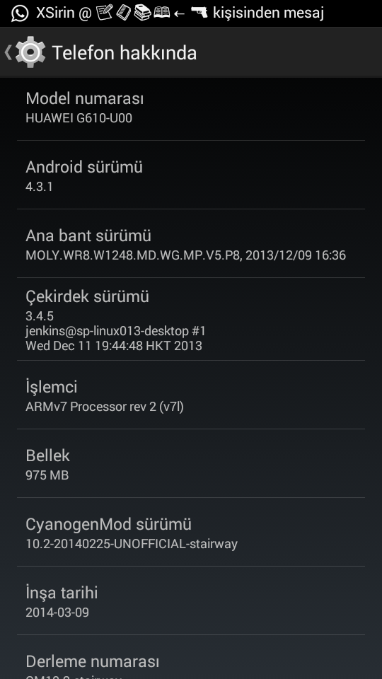

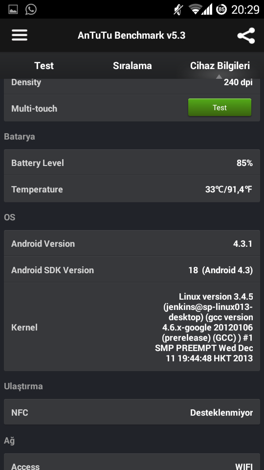

Resimler asagida. 160mb cok hafif.
Gps calismiyor heralde
oto parlaklik calismiyor.
Ve Yeni API ile geliyor 4.3 apisi var romda
HOTSPOT CALİSMİYOR (İhtiyaci olanlar kullanmasin romu)
KAMERA/FLAŞ CALİSMİYOR (Beni en cok uzen flaşın olmamasiydi. )
